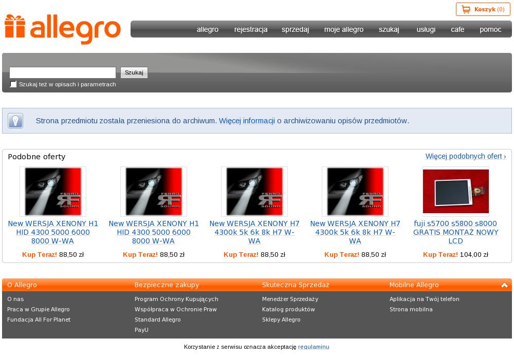

I tu moje pytanko . Czy taki zestaw bedzie ok ?
http://allegro.pl/new-wersja-xenony-h1-hid-4300-5000-6000-8000gratis-i1329115287.html
I czy oprocz dobrego ustawienia kupowac jakies spryskiwacze czy cos w ten desen czy liczyc na łud szczęscia ze mi dowodu nie zabiora ?

Postprzez paaawel5 » 22 lis 2010, 22:32
powiem tak wybór należy i tak do ciebie ale moim zdaniem jeśli już to 4300k = najbardziej optymalny wybór wiążący się z najbardziej zminimalizowanym ryzykiem kontroli i utrata DR, wogóle zauważ ze palniki stosowane w fabrycznych Xenonach philips/osram występują tylko w barwie 4300k do tego oczywiście wizyta na stacji kontroli i ustawienie świateł minimalnie niżej niż powinno być
co do sprysków to powiem tak że X6 i tak niema homolog. reflektorów wiec jeśli trafisz na czepliwego kolegę to i tak ci DR zabierze
Spryski z tego co zauważam nie maja aż tak bardzo dużego wpływu na ilość światła – jest troche słabsze ale kolosalnej różnicy nie ma ale jest jeśli chodzi o rozproszenie – jeśli reflektor jest brudny to po prostu wali po oczach osoby jadące z naprzeciwka
co do linku który podałeś z tego co widzę na allegro to wszystkie w podobnej cenie to to samo tylko inna naklejka na przetwornicy nic poza tym
