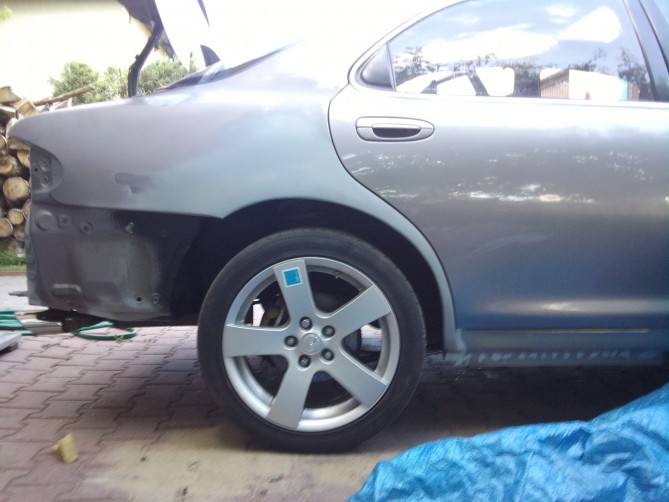

Jak wszyscy wiedzą rdza jest dosyć powszechna w naszych Mazdach, a nie wiem dlaczego Xedosy 6 wyjątkowo podatne są na niekorzystne czynniki atmosferyczne.
Lekarstwem na rdzę jest tylko i wyłącznie wymiana skorodowanej blachy na zdrową i odpowiednia konserwacja.
Tylnych reperaturek nie znajdziemy nigdzie tzn. zamienników.
Można je zastąpić przednimi błotnikami od Xedosa 6 . Modyfikacja sprawdzona, linia kształtu nadkola jest identyczna tj. promień okręgu, wypukłość jest trochę inna ale nie przeszkadza to bo można uzyskać różne wielkości odsadzenia w stosunku do istniejącego.
Wygląda to mniej więcej tak:
