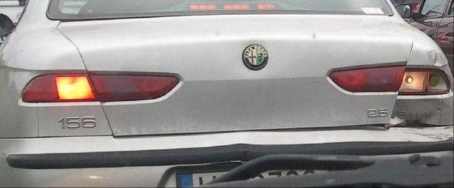

Postprzez kociak » 3 wrz 2011, 12:20
Mev napisał(a):Z rad – uderz do salonu alfy romeo Nie wiem jakie tam są żarówki z tyłu, ale u mnie w 166 są całe lampy czerwone, a kierunkowskazy świecą na pomarańczowo, także wszytko OK i jest to seryjne rozwiązanie
Tutaj mam fotkę jak to jest rozwiązane w alfie
Jak widać na żarówce jest taki mały zielony klosz co z białą żarówką i czerwonymi lampami daje barwę pomarańczową.
Co do twoich tylnych lamp to jeżeli nie są oklejone czerwoną folią to pewnie są malowane bo seryjnie nie było takich z czerwonym kierunkiem. Moja propozycja (nie wiem czy dobra ale spróbować można) weź jakiś rozpuszczalnik i spróbuj wytrzeć ten kierunek wtedy będziesz wiedział czy jest malowany. Wcześniej proponuje wykręcić lampe.
