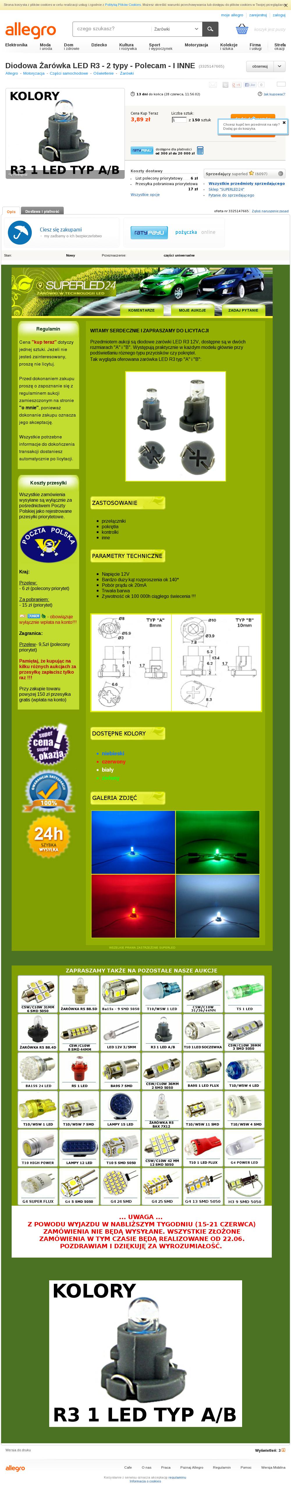

Postprzez AGADAR » 14 cze 2013, 23:49
Tam jest o diodach. Nie wiem dlaczego tak na upartego trzymasz sie tych żarówek.
Tutaj u tego gościa masz diody r3 odpowiednich żarówek. Inne potrzebne to r5. Nic nie musisz lutować, zakładasz i już. A jak nie chcesz to szukaj takich żarówek.
http://allegro.pl/diodowa-zarowka-led-r ... 47665.html

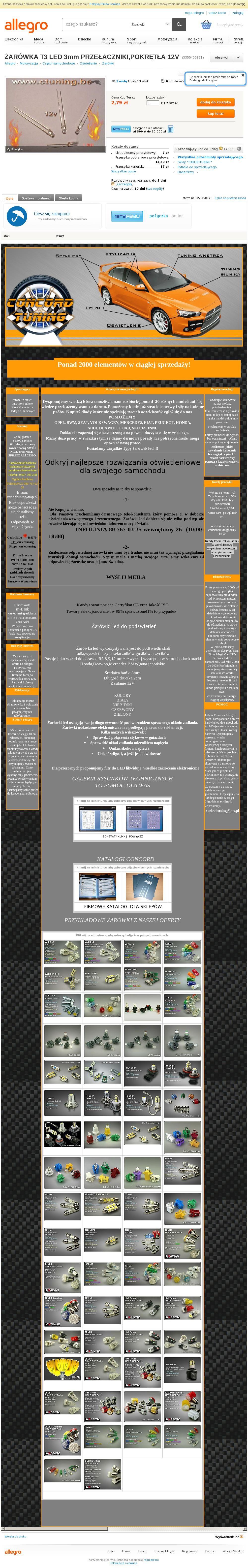

Postprzez Scania » 19 lip 2013, 20:56
Hmmmm zamówiłem już do siebie LEDY, oczywiście zimny biały ;) dla bezpieczeństwa wziąłem od jednego producenta (nie kryję że tez grały rolę koszty wysyłki...:P)
tylko podstawowe pytanko
http://allegro.pl/zarowka-t3-led-3mm-pr ... 50871.html
to są te małe pchełki które wchodzą m. in. w przyciski podgrzewania szyb przedniej/tylnej, światła przeciwmgielne tempomat, podświetlenie podgrzewanych siedzeń oraz elementy nawiewów i klimy (tutaj także t5).
czy niezbędny jest opornik? jakie konsekwencje niesie za sobą założenie bez oporników ?

Postprzez jedrzej07 » 19 lip 2013, 22:41
Jeśli są to diody na 12V, na co wskazuje opis aukcji to oporniki nie są tu potrzebne. Gdyby były diody zwykłe to wtedy byłby konieczny opornik bo inaczej by się po prostu spaliły
