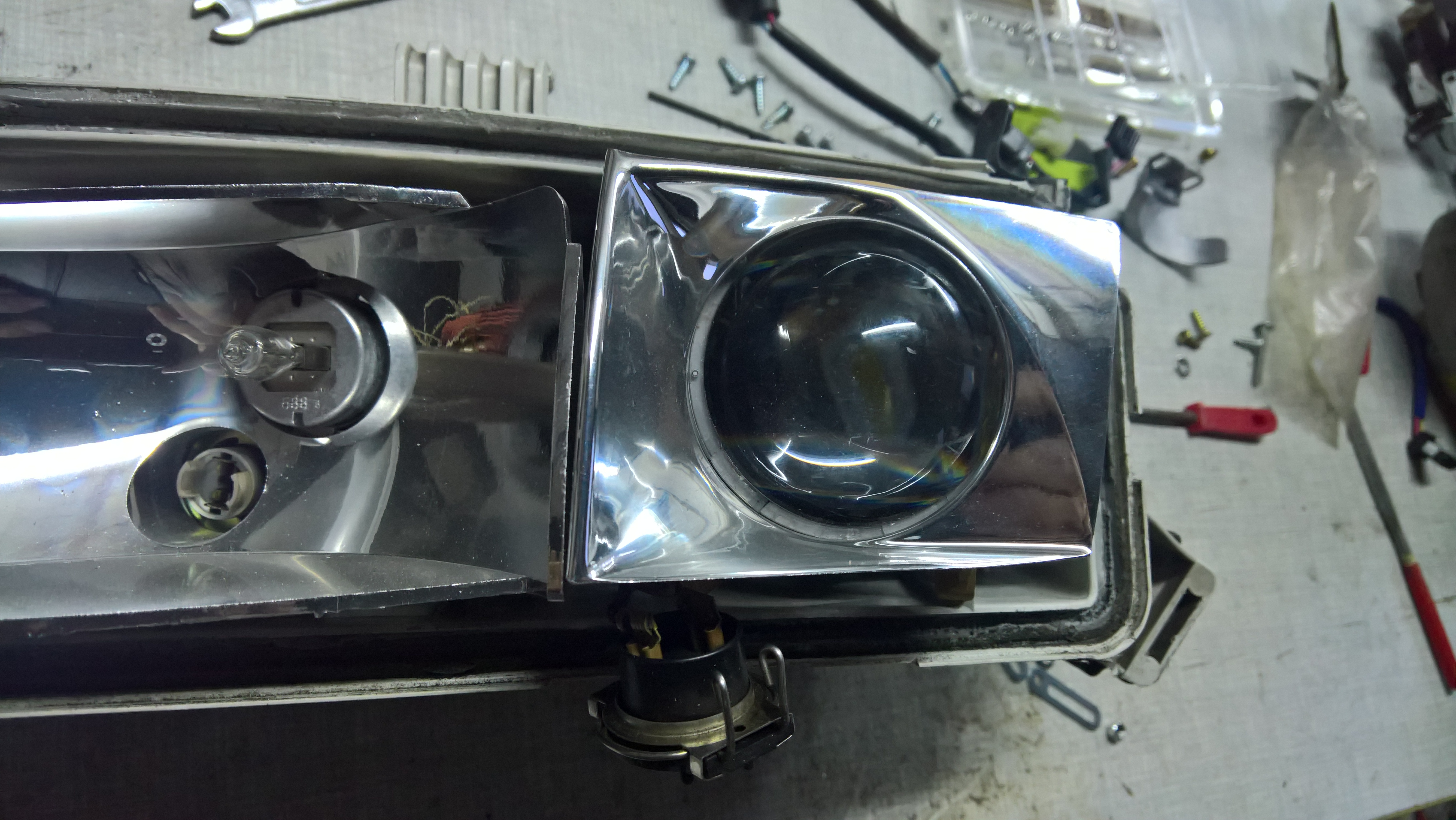

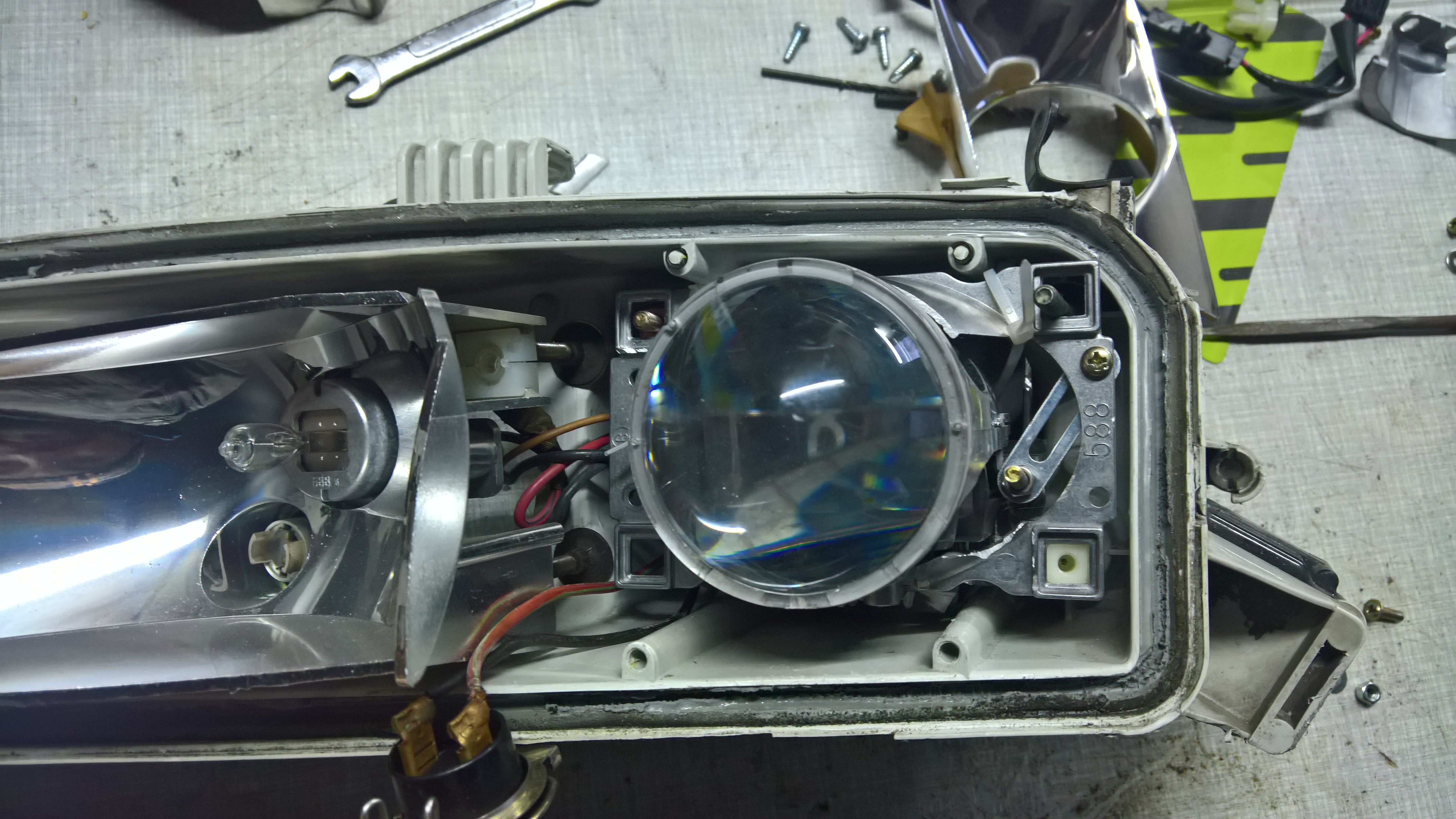

Postprzez wald » 30 gru 2018, 18:30
Trochę brak czasu, a trochę brak sprzętu zmusza mnie do czekania...
Soczewka już wstępnie zamontowana do podciętej ori ramki z mazdy. Radiator przycięty by pasował , będzie dołożony wentylator do aktywnego chłodzenia, niestety zmusza mnie to do znalezienia miejsca na przetworniczkę – wielkości pudełka od zapałek, ale strasznie ciasno, będę musiał chyba też "bułę" zrobić i wycisnąć kawałek obudowy pod odbłyśnikiem długich...
Czekam teraz na opalarkę (do przetworniczki), hot glue (do wentylatora) i epoxy do metalu (do soczewki, bo jeszcze się na trytkach trzyma ;) ... i wolny weekend :)

Postprzez iten83 » 30 gru 2018, 23:12
Całe życie trzeba rzeźbić :)
Barwa światła wygląda na jakieś 6000K. czy tylko aparat tak ją oddał?
Od: 26 paź 2008, 11:57
Posty: 141 (0/1)
Skąd: Solec-zdrój Żuków
Auto: Xedos 6 2.0 V6 24V 1997r B.G
Postprzez wald » 31 gru 2018, 12:42
Barwa najprawdopodobniej 5500-5800K,(aparat trochę przyniebieszczył, zwłaszcza na 2 zdjęciu) są jeszcze diody cieplejsze i zimniejsze, ale dają więcej światła i mają chip 25% większy pod soczewki 3", choć pasują pod mocowanie to ciekawe jak z odbłyśnikiem i rozkładem światła, no i przetworniczka trochę większa...
