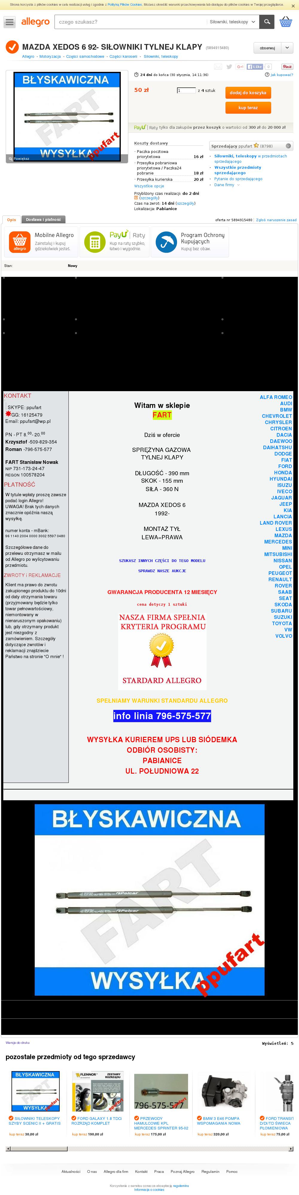

Znalazłem jeszcze aukcję z zamiennikami dedykowanymi do Xeda. Te chyba by były najbardziej odpowiednia co ?
http://allegro.pl/mazda-xedos-6-92-silo ... 15480.html

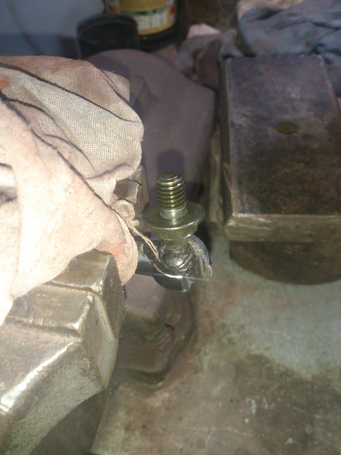

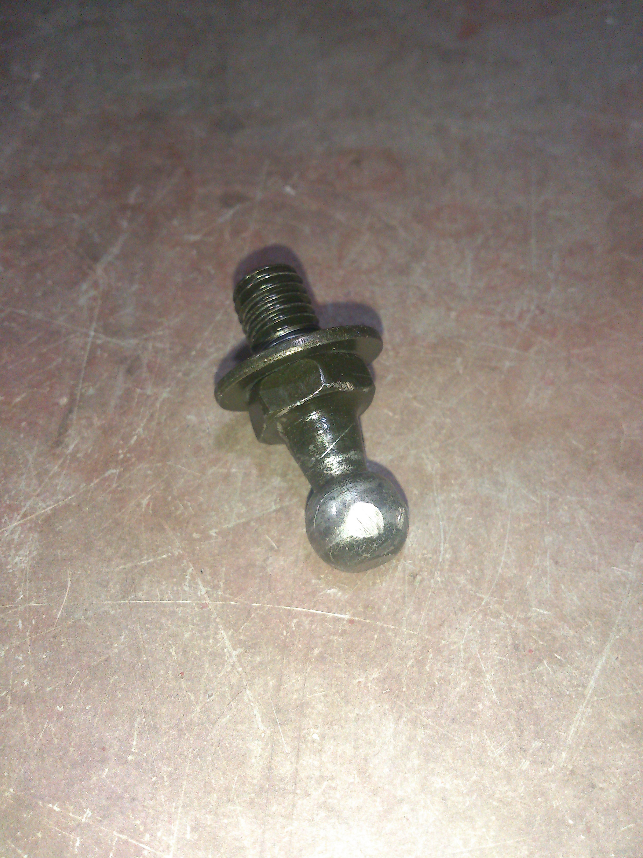

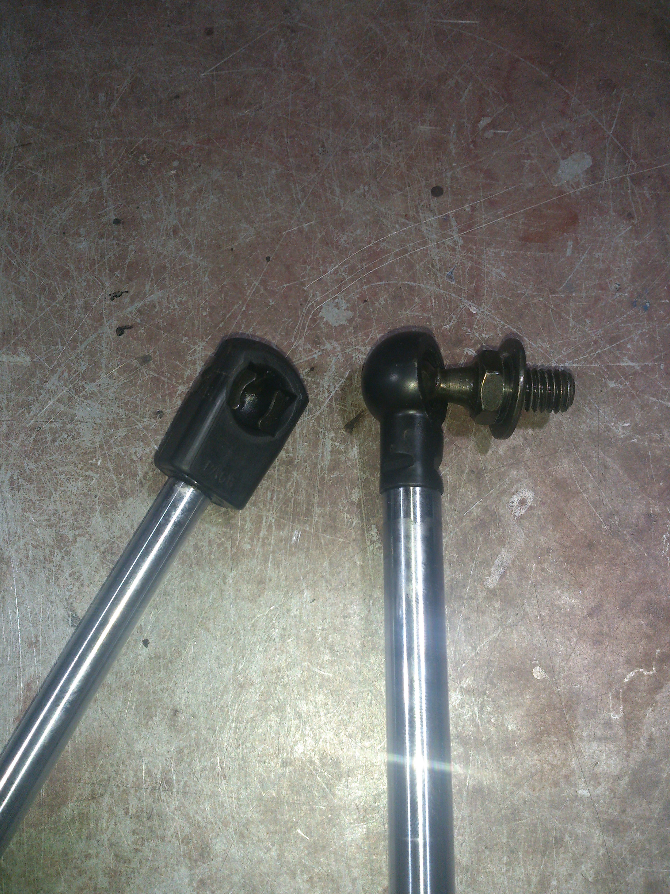

Ze starych musiałem wydobyć kulkę (przykręcana do wspornika), która była zaprasowana w łebku końcówki siłownika (nacięcie łebka szlifierką i odgięcie w imadle – kulka sama wyleciała).

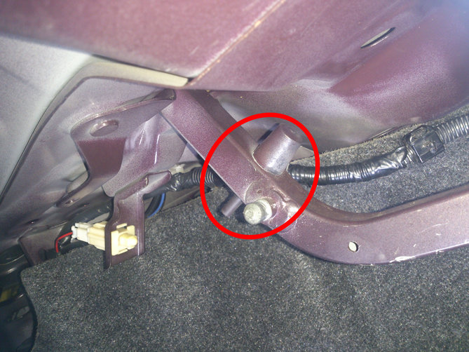

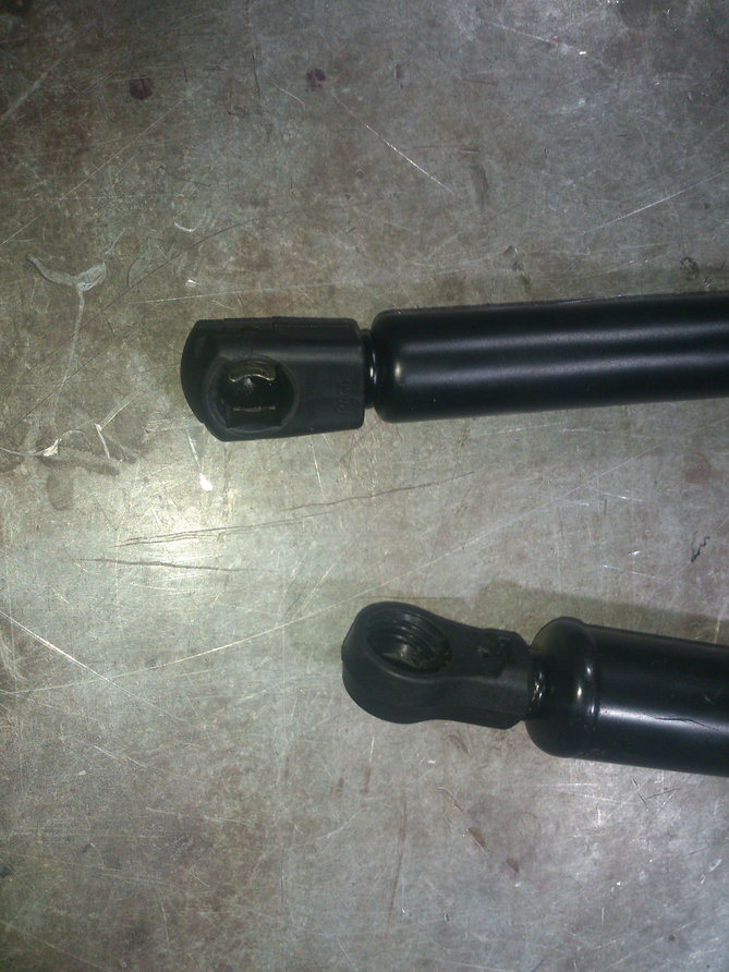

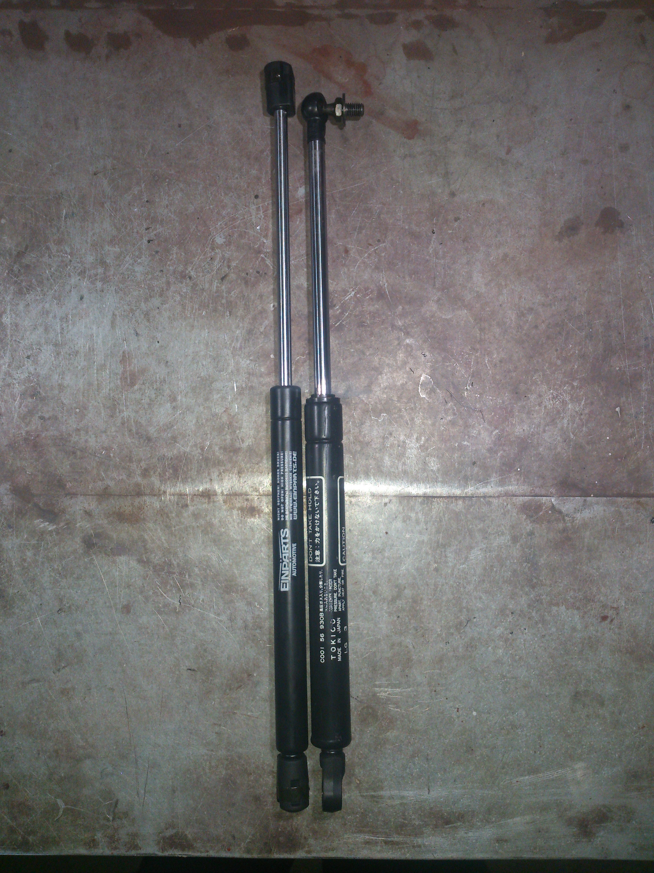

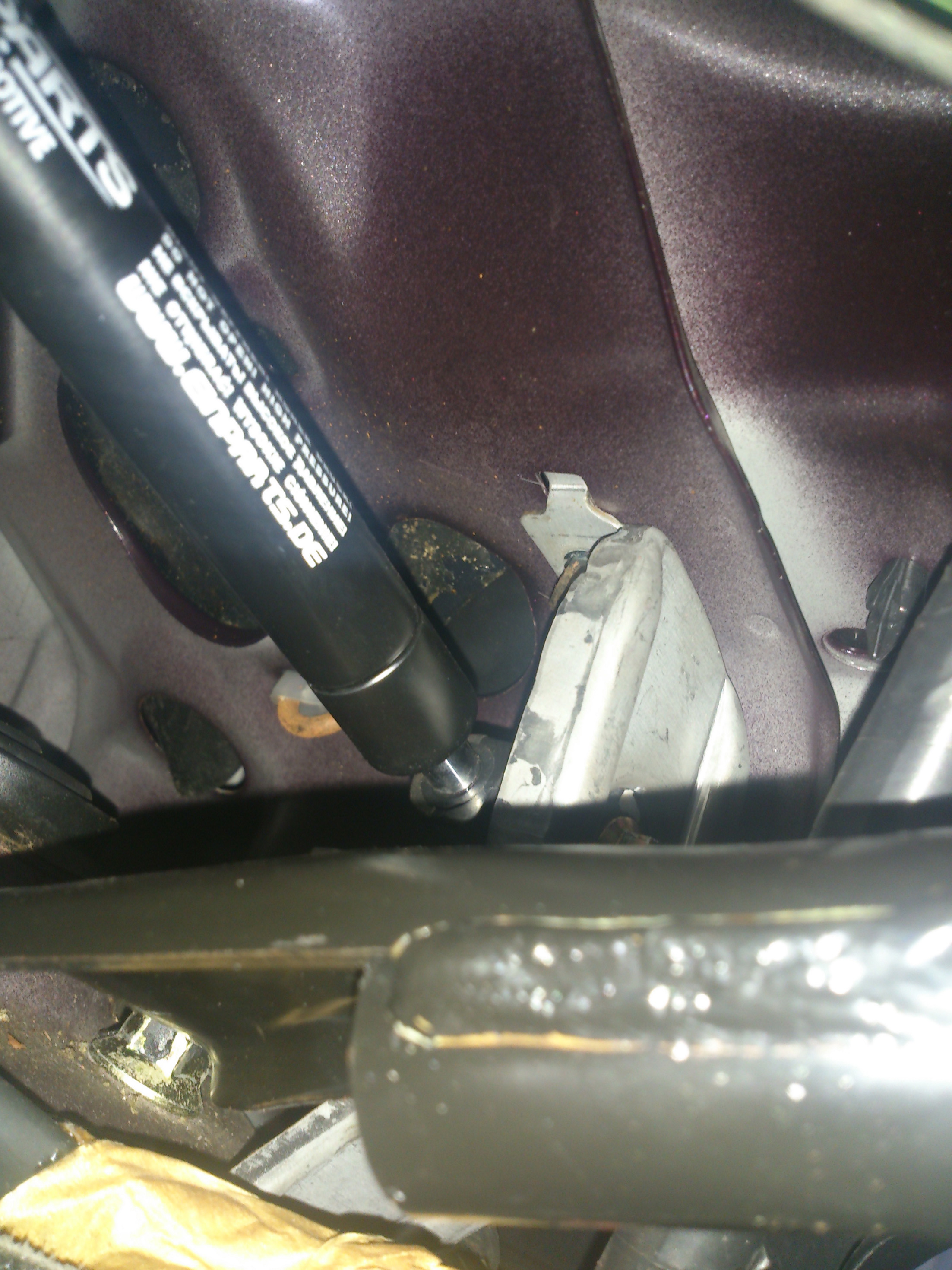

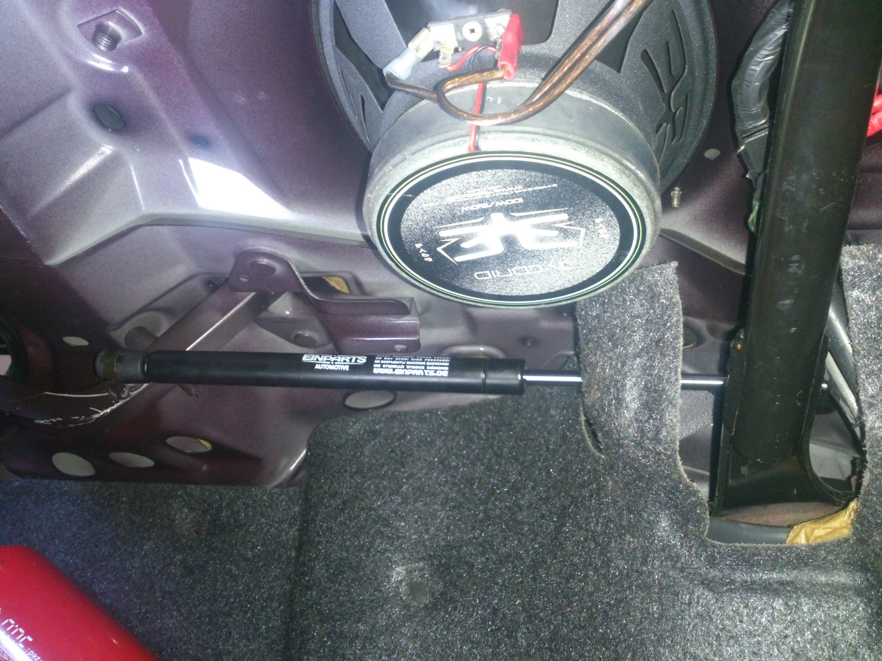

Dokonałem u siebie wymiany siłowników od Audi A8 D2. Tak jak napisał jurand należy rozciąć zakończenie siłownika, aby wydobyć kulkę. Trzeba także wyjąć gumy odbojnikowe, które są umieszczone na ramionach klapy, żeby móc swobodnie umieścić teleskopy. Siła wyrzutu 310N jest jak najbardziej odpowiednia, gdyż przy otwieraniu nie wyrywa pokrywy bagażnika. Koszt 2 siłowników z przesyłką to 61zł (41zł korzystając z kuponów allegro :D ).
Film i kilka fotek z wymiany:
LINK: https://www.youtube.com/watch?v=mjJ7sm4XP3c
Po lewej A8, po prawej oryginalny X6
Guma odbojnikowa
Przed zamknięciem bagażnika
Po zamknięciu bagażnika (5-10mm zapasu)

Ja je zdjąłem w celu łatwiejszego montażu teleskopów, żeby z nimi sie nie siłować. Oczywiście na koniec operacji włożyłem je na miejsce.

To ja podszedłem do tego bardziej technicznie ;P najpierw założyłem teleskop na ramie klapy, a potem drugi koniec wciskałem w otwór (na siłowniku była już założona kulka) i złapałem nakrętką ;)
