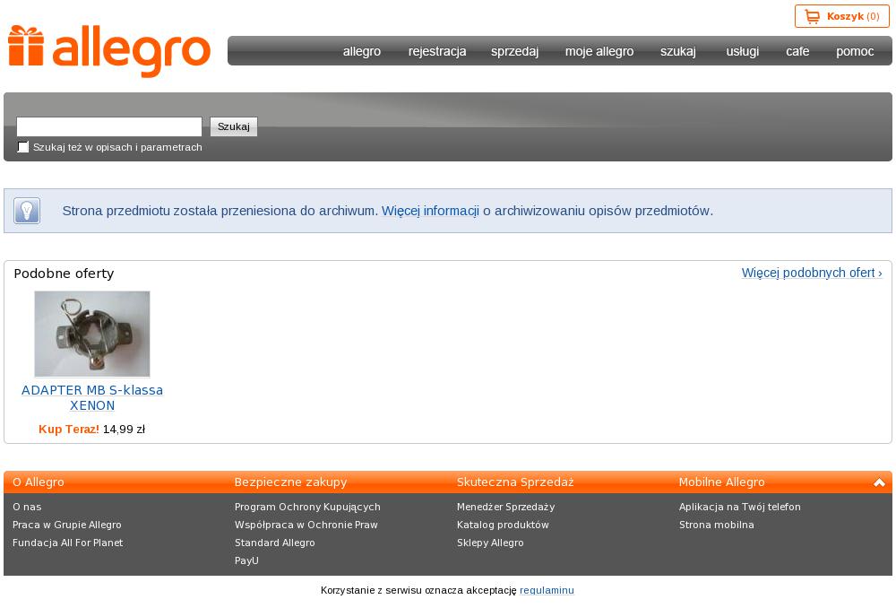

Postprzez yrek28 » 20 sty 2012, 15:11
http://allegro.pl/adapter-mb-s-klassa-x ... 93712.html
to jest aukcja na której jak kiedyś kupiłem takie adaptery i się sprawdzają jak naj bardziej
poleczam

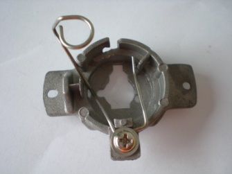

Postprzez Wojtek » 20 sty 2012, 16:23
yrek28 napisał(a):http://allegro.pl/adapter-mb-s-klassa-xenon-i2019293712.html
poleczam
a ja polecam wrzucanie zdjec... bo za pare tygodni...bedzie mozna tylko gdybac o co chodzilo ;)

Postprzez yrek28 » 20 sty 2012, 16:31
dzięki Wojtku bo mi jakoś nie wychodziło wrzucanie zdjęć dla tego wrzuciłem obecnego linka

Postprzez art_olsztyn » 14 mar 2013, 21:29
Ok, a da się tym adapterem zamontować żarówkę h1 bez oprawki? Jeżeli tak to co trzeba zrobić z przewodem masy??
Mam wstawione xenony 4300 i kurde jeden żarnik delikatnie miga – nie wiem czy to wina żarnika czy przetwornicy... Może ktoś to już przerabiał??

Postprzez Marcin » 19 mar 2013, 09:49
art_olsztyn napisał(a):a da się tym adapterem zamontować żarówkę h1 bez oprawki?
No własnie o to chodzi że masz adapter zamiast popsutej oprawki. Przynajmniej ja tak to rozumiem.
Właśnie zamówiłem dwie sztuki, bo oryginał uzywany 70PLN-jedyna aukcja :|
Tylko mnie te miejsca na śrubki zastanawiają.
W lampie sa miejsca zeby to przykręcić?
Może ktoś cos konkretniej sie wypowiedzieć o samym montażu?

Postprzez yrek28 » 21 mar 2013, 22:36
montaż jest banalnie prosty demontujemy stare oprawki i montujemy nowe (tzw adaptery)
jak dobrze pamiętam to na 2 śróbki
mase podpinamy do adaptera a plus do żarówki
tylko z tego co pamiętam to pilniczkiem małym trzeba w środku w adapterze poprawić otworki centrujące żarówki H1 najlepiej przymierzać zanim się zamontuje dosłownie 5 min roboty i mamy jak poprawnie montować żarówki.
pozdrawiam i polecam wszystkim kto miał kiedyś z tym problemy lub miał xenony

Postprzez Marcin » 23 mar 2013, 16:48
Więc tak.
Te adaptery ze zdjęcia powyżej pasują. Trzeba troszkę podpiłować tu i ówdzie ale to ujdzie-nie ma problemu bo to jest bardzo miękki stop. Najlepiej tak jak ktoś już tu pisał, podpiłować je przed przykręceniem i sprawdzać starą żarówką czy pasi.
Jeśli chodzi o samo przykręcenie adapterów do lamp to już nie jest tak w kij dmuchał.
Miejsca jest na serio bardzo mało żeby rękę włożyć ze śrubką.
Najlepiej zaopatrzyć się w króciutki śrubokręt krzyżakowy albo z jego braku użyć bitu krzyżakowego bez rączki a później dokręcić do oporu grzechotką. Najlepiej jak krzyżaki będa magnetyczne ale jeśli takich nie posiadamy to ułatwi nam sprawę klej "kropelka" którym na chwilę (żeby tylko załapać gwint) przyklejamy śrubkę do śrubokręta. Inaczej są naprawdę problemy z trafieniem w dziurkę.
Jeżeli upuścimy śrubkę i wpadnie nam niżej do komory silnika do jest duże prawdopodobieństwo że już jej nie odzyskamy. Ja straciłem dwie. Dokupiłem w metalowym sklepie i nie było problemu.
Ogólnie sprawa niby prosta ale trochę się trzeba nakombinować. Ja bylem bliski wyjęcia lampy żeby to zrobić,ale dziś od rana się zmobilizowałem i powolutku nakręciłem ten nieszczęsny wkręt.
Temat wart zachodu gdyż oryginalna oprawka od Xedosa na tę chwilę na alledrogo.pl kosztuje 70PLN a adapter 18,99PLN.

Postprzez yrek28 » 23 mar 2013, 22:05
kolego powiem ci że troche sie napracowałeś ja po prostu lampy zdemontowałem bo było o wiele prościej i mniej nerwów się traci ale podziw za wytrwałość i pomysłowość.
pozdrawiam

Postprzez Marcin » 26 mar 2013, 20:41
No ja kiedy juz straciłem nerwy i już zacząłem się psychodelicznie śmiać ze swojej ułomności w tym temacie, próbowałem zdjąć lampę ale szła strasznie topornie i dalem spokój. Bałem się że ułamie jakies mocowania i dopiero będzie kłopot.
yrek28 napisał(a):troche sie napracowałeś
Owszem!
yrek28 napisał(a):podziw za wytrwałość i pomysłowość
Dzięki <faja>
Ale nie chce juz tego drugi raz przeżywać :D
