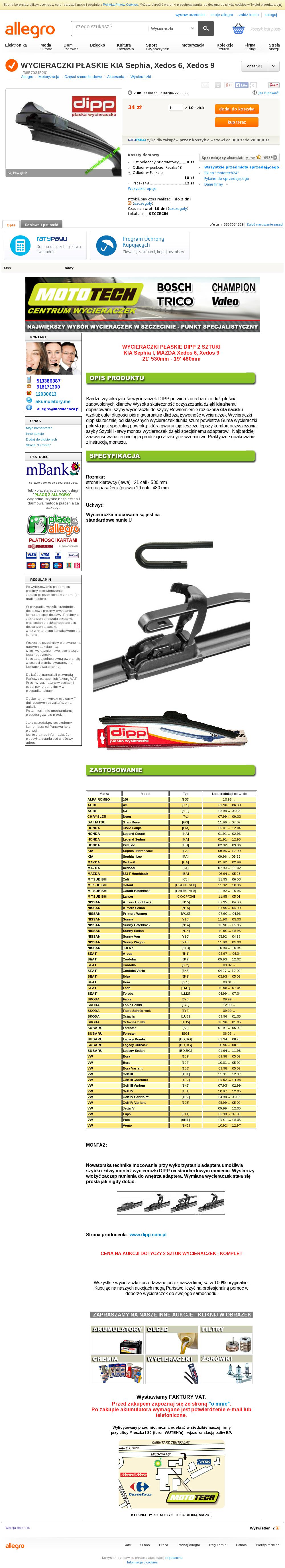

Postprzez Lowiec » 27 sty 2014, 01:05
Miałem normalne i płaskie i żadne nie piszczały. Auto myję na "bezdotykowej" na koniec nakładając "wosk" wszędzie łącznie z przednią szybą. Teraz ćwiczę takie:
http://allegro.pl/wycieraczki-plaskie-k ... 34529.html
Bo było tanio, w Szczecinie i odbiór osobisty. Jestem zadowolony, dobrze zbierają, są ciche -a jak coś popiszczą to po minucie cichną. Jedną po mrozach muszę wymienić bo środek się przymarzł i chyba odpadł. Nie szanuję ich, dają radę.
Szybę mam prawie nową, Pilkingtona...może to ma znaczenie choć nie pamiętam by piszczały mi wycieraczki przed wymianą szyby.
