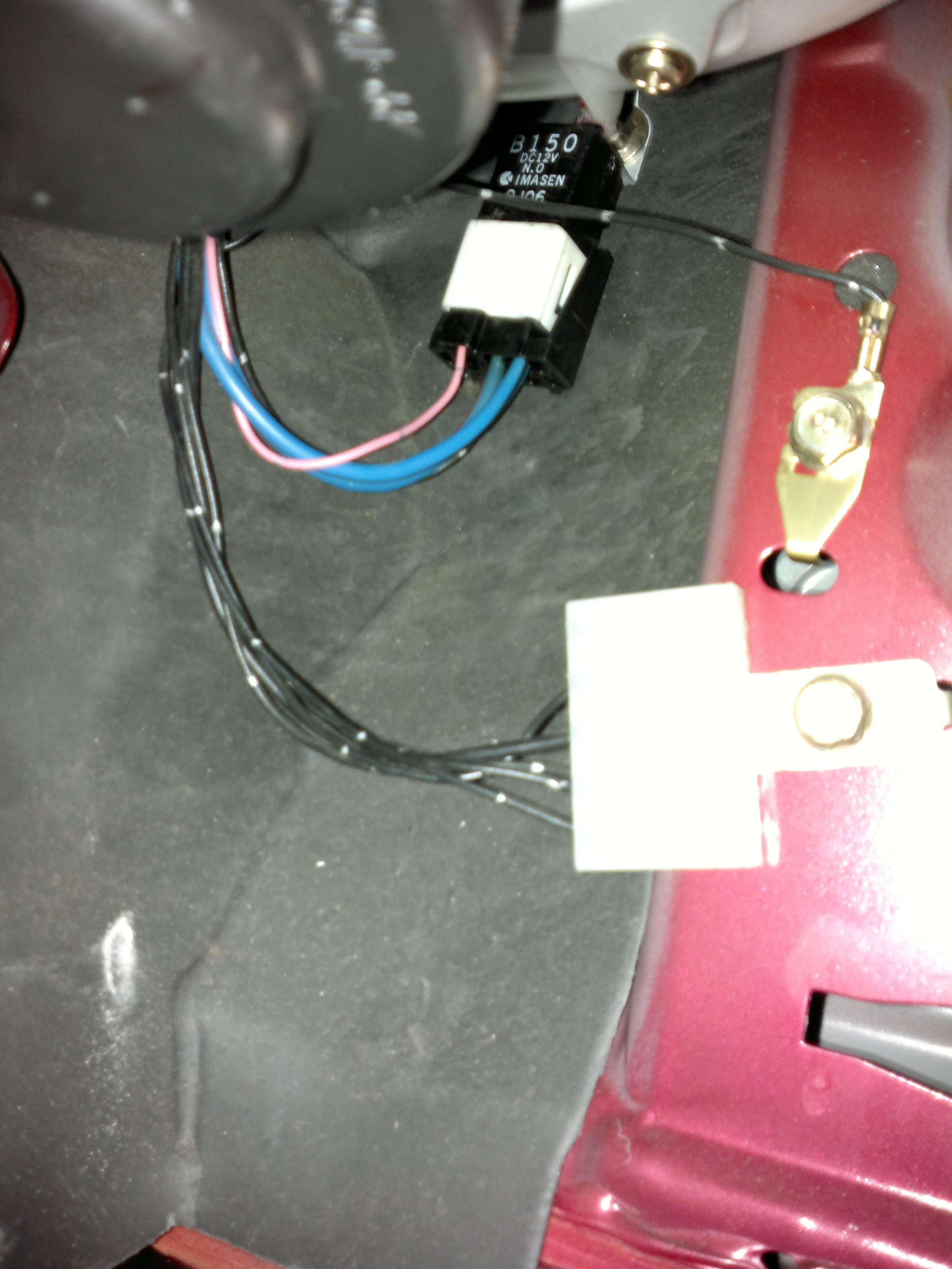

Postprzez piotrek-cz-wa » 20 wrz 2012, 14:43
Witam mam problem wszyscy znalezli sterownik w swoich madziach tylko nie. Przeczytałem juz duzo wpisów na forum . sprawdziłem wszytskie miejsca w ktorch mógł by sie znajdować sterownik i lipa nie ma nic . (centralny zamek posiadam zamykam z kluczyka a przydało by sie z pilota)
jest tylko cus takiego.

Postprzez lukkil » 20 wrz 2012, 17:01
nie wiem czy dobrze widzę, ale pod tym szarym sprawdzałeś? bo raczej to nie jest ten wtyk z czarnymi kablami

Postprzez roddi15 » 12 sty 2014, 13:25
Chciałbym dokładnie wyjaśnić jak zamontować to w Mazda Xedos 6 1997r.
Sam szukałem tu informacji i wiele rzeczy sie różni i dlatego chciałbym pomoc tym ktorzy beda zakladac sterownik centralnego zamka !!!
INSTRUKCJA MONTAZU CENTRALKI DO ORYGINALNEGO CENTALNEGO ZAMKA " MAZDA XEDOS 6"
Narzedzia:
-lutownica
-koszulki termokurczliwe
-1m przewodu byle jakiego (aby byl wmaire cienki)
-obcinaczka/kombinerki
-srobokret plaski i gwiazdkowy
-tasma izolacyjna
no i oczywiscie centralka moze byc najtanszna ja kupilem carprotect bx50s za 50 zł !!!!
http://www.sklep.tcserwis.pl/index.php?p229,bx50s
1. Zjedmujemy obudowe nad nogami pasarzera i slupka także, nastepnie odszukujemy przekaznik pisze na nim Lock door wiec kazdy bedzie wiedzial to to ten !!!! ( jest bardziej z boku prze slupku)
2. Odłączamy akumulator (tylka jedna kleme "–"), w glebi tam w nogach pasarzera bedzie w nim podpieta 6 pinowa wtyczka !!!! dwa srodkowe przewody (sa ciensze od pozostalych) odpowiadaja na otwieranie i zamykanie (szary-otwieranie, brazowy-zamykanie), nastepnie Biało-Zielony to staly plus, podpinamy odpowiednie kable wychodzace z naszej kupionej centralki ( w moim przypadku to bialy-zamykanie i bialo-czarny-otwieranie, czerowny-plus)
3. Jezeli mamy juz centralke kupiona to w instrukcji ustawiamy tak aby bylo " STEROWANIE MINUSEM " czyli "masa", (w moim przypadku zolty i zolto-czarny do masy )
http://obrazki.elektroda.net/51_1277486439.jpg
4. Szukamy masy jest bardzo bilsko centalki ( bez problemu mozna sie podpiac) ja podpialem do karoserii !!! (czarny przewod w mojej centralce)
5. Wszytko porzadkujemy zeby nic nie drgalo czy nie trzeszczalo, skladamy wszystkie oslony
6. Cieszymy sie zdalnym celntalnym zamkiem !!
