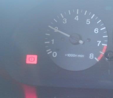

Dziś zapaliła mi się kilkukrotnie poniższa kontrolka:
Co dziwne, zapal się ona dopiero po chwili, gdy silnik już trochę czasu chodzi.
Ponad to zauważyłem, iż zapala sie ona gdy podkręcę obroty do ok 4 tys na dwójce i trójce. Poświeci chwilę i gaśnie (akurat stałem na światłach to pstryknąłem). Na luzie jest podobnie.

Sprawdź poziom płynu hamulcowego.

Czacha napisał(a):Sprawdź poziom płynu hamulcowego.
OKI poddaję się.
Gdzie go sprawdzić. I jeśli brakuje to jaki kupić?

po prawej stronie mniej wiecej(od strony kierowcy)– zaraz pod szyba masz wlew/zbiorniczek. Jak niewiesz co za płyn tam siedzi to dolej najlepiej DOT-3
