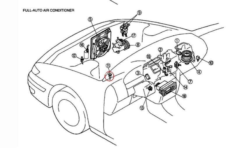

Szukałem na forum coś na temat [SOLAR RADIATION SENSOR] i nic nie znalazłem.
Po stronie kierowcy na desce rozdzielczej zaraz przy szybie znajduje się jakiś czujnik. Na początku myślałem że to tylko zaślepka do wkrętu deski rozdzielczej. No ale jak wyczytałem w ogólnym manualu to chyba jest jakiś czujnik. No i mam pytanko, jeśli to jakiś czujnik to do czego służy? .... Sensor oznaczony na czerwono punkcik 11. ;)
pozdrawiam.

Postprzez tomekrvf » 13 sie 2007, 15:34
Czujnik nasłonecznienia. Jak świeci słońce to klima mocniej dmucha.

Postprzez maJster » 13 sie 2007, 15:40
Czyli w zależności od nasłonecznienia w wewnątrz kabiny, czujnik daje info do komputera a komputer zarządza jak bardzo ma być wydajna klima...?

Postprzez strus » 13 sie 2007, 15:53
tak. sposób i moc wiania regulują parametry z dwóch czujników: tego słonecznego oraz temperatury.

Postprzez scichy » 13 sie 2007, 21:06
Zgadza się... w zależności od nasłonecznienia klima inaczej dmucha -zmienia się przede wszystkim kierunek 'dmuchu'. Na początku trochę mnie to denerwowało, że ciągle się coś zmienia, ale się przyzwyczaiłem i nie zwracam uwagi...Niech automatyka robi swoje...

Postprzez maJster » 13 sie 2007, 22:06
aaaaa to to teraz sobie coś przypomniałem. W ostatnią sobotę było strasznie parno, duszno ale słońca nie było. Jak ruszyłem w drogę to włączyłem klimę ale coś słabo chłodziła. A parę dni temu chłodziła rewelacyjnie. To ja już wszystko rozumiem. Już myślałem ze za mało czynnika w rurkach. Wszystko oki.... <ganja>
