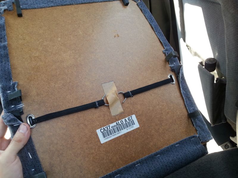

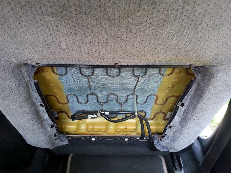

Na początku nie trzeba wyciągać foteli.

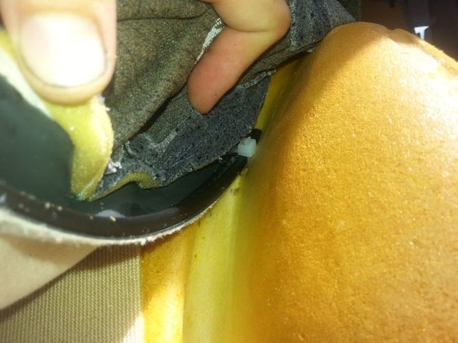

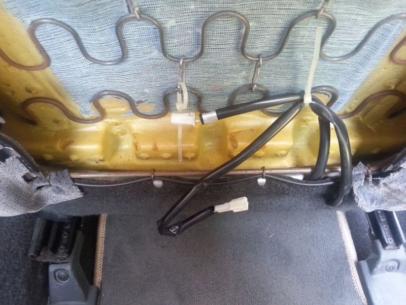

Zdejmujemy osłonę z kieszenią z fotela i widzimy wtyczkę. Gniazdo doprowadza zasilanie, wtyczka prowadzi do maty w oparciu.

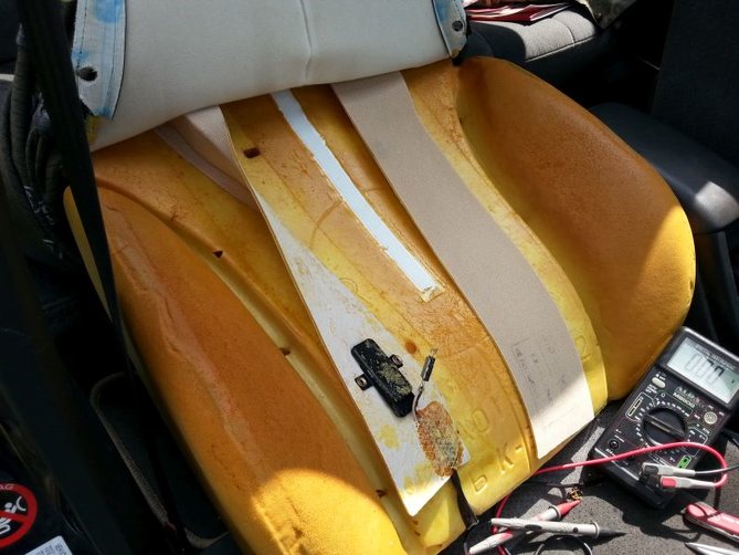

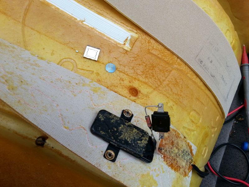

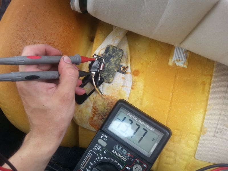

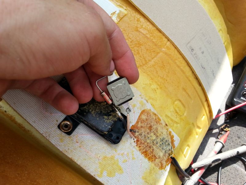

Zmierzyłem opór maty oparcia, nie było przejścia. No to mamy winnego...
