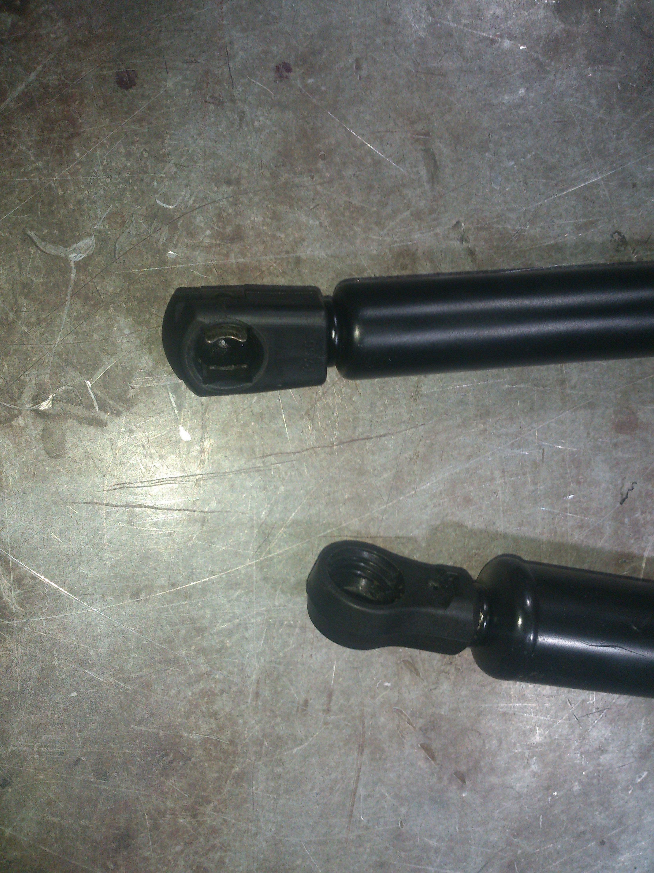

Kupiłem te do Audi A8 i jest OK! Koszt 48,– szt., z Krosna (przepłaciłem?).
Ze starych musiałem wydobyć kulkę (przykręcana do wspornika), która była zaprasowana w łebku końcówki siłownika (nacięcie łebka szlifierką i odgięcie w imadle – kulka sama wyleciała).
Składa się przy zamknięciu na styk.
Dla mnie dopasowanie siły (310N) idealne: 10-15cm do góry – sama się unosi i podobnie na dół.
Teraz około 5'C to jak będzie cieplej będzie sprawniej!
Oryginalne ponoć mają 360N.
Dokonałem u siebie wymiany siłowników od Audi A8 D2. Tak jak napisał jurand należy rozciąć zakończenie siłownika, aby wydobyć kulkę. Trzeba także wyjąć gumy odbojnikowe, które są umieszczone na ramionach klapy, żeby móc swobodnie umieścić teleskopy. Siła wyrzutu 310N jest jak najbardziej odpowiednia, gdyż przy otwieraniu nie wyrywa pokrywy bagażnika. Koszt 2 siłowników z przesyłką to 61zł (41zł korzystając z kuponów allegro

I tak trza było nacisnąć. Ja to zrobiłem bardziej fizycznie naciskając na łebek rurką. Szybciej
