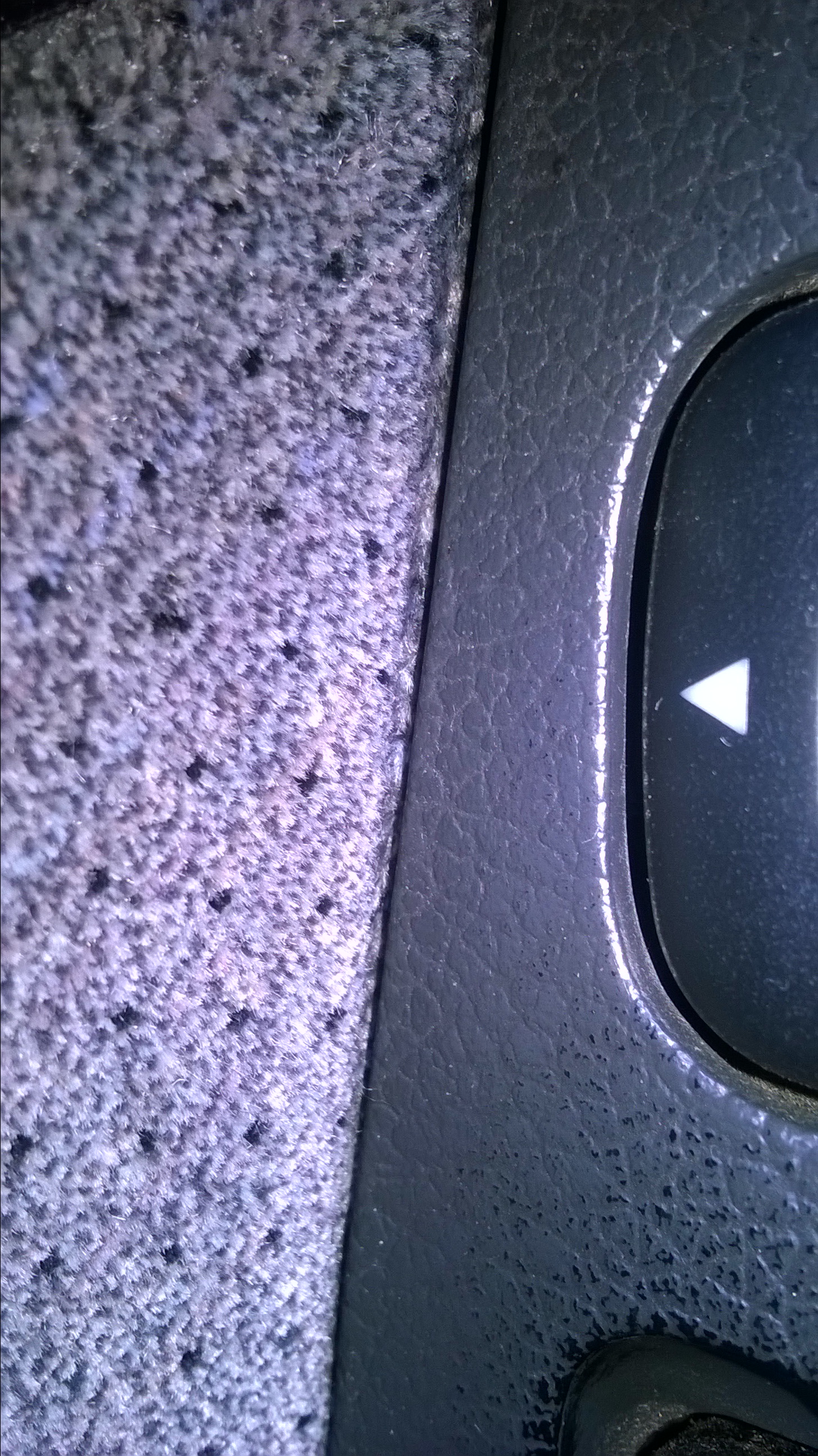

Witam. Od jakiegos czasu widze szczelinę między panelem, a boczkiem. Mam pytanie jak to rozkręcić, aby zobaczyć co tam się stało i naprawić sobie to? Nie chce nic uszkodzić, a przy zamykaniu drzwi boje sie, ze wyrwę panel z drzwi.

musisz zdjąć cały boczek by dostać się do środka
są dwie opcje:
albo śrubki Ci się poluzowały trzymające uchwyt albo plastiki popękały od tych śrubek

Gdy odkręcę tę jedną śrubkę z boku na panelu i wszystkie zaczepy już odczepie staje na etapie klamki. Ona mi trzyma. Nie chce niczego połamać bo wiadomo, ze później będzie wszystko odchodzić. Koledzy jak to ściągnąć?

tam jest taki zaczep ze spręzynką, albo delikatnie czymś podważ, albo z wyczuciem szarpnij, tylko uważaj by nie zgubić tej spręzynki i zaczepu :)
