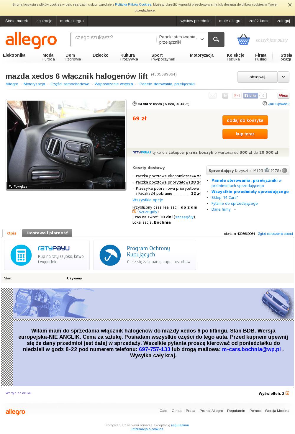

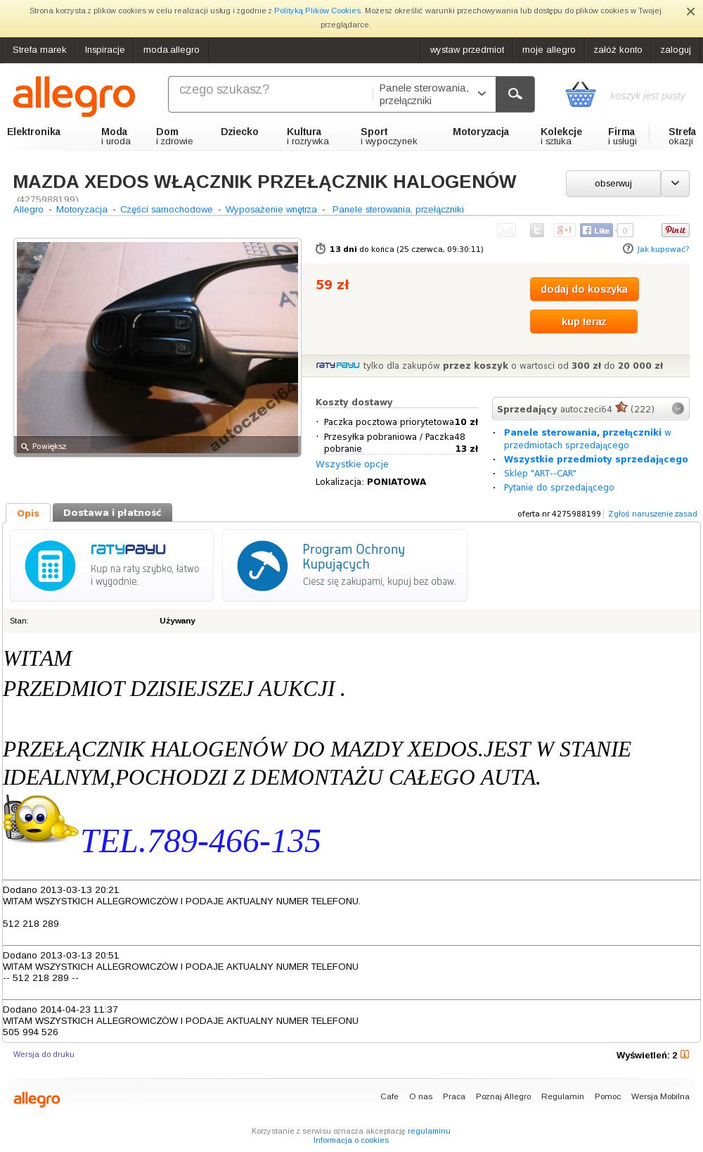

Postprzez Kaszel91 » 11 cze 2014, 10:07
Ano właśnie się róznią.
W polifcie guzik jest taki http://allegro.pl/mazda-xedos-6-wlaczni ... 89064.html]
a przed liftem był taki
http://allegro.pl/mazda-xedos-wlacznik- ... 88199.html
I po przełożeniu na ten co powinien być halogeny działają normalnie. W tym poliftowym, musze cały czas trzymać na pozycji ON

Postprzez Lowiec » 11 cze 2014, 16:12
To ja mam polifta a guzik mam z przed lifta czyli nie włącza czegoś tam jeszcze.

Postprzez lukkil » 12 cze 2014, 00:07
w tym poliftowym jeden przełacznik (ten u góry) odpowiada za włączanie przeciw mgłowych świateł zarówno z przodu jak i z tyłu...
