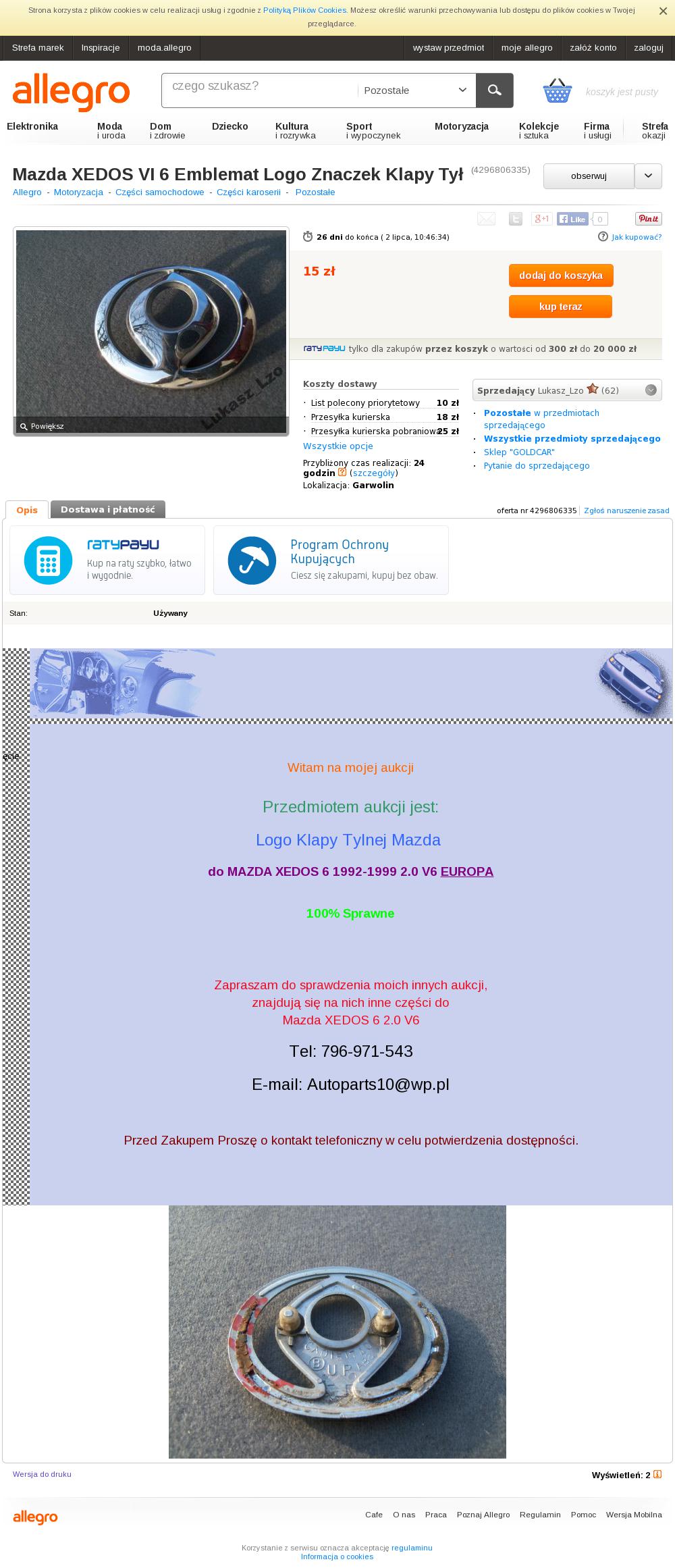

Nie jest ani przykręcony ani przyklejony
http://allegro.pl/mazda-xedos-vi-6-embl ... 06335.html
Na tej aukcji masz zdjęcie. Umocowany jest przez te plastykowe tuleje. Po prostu wyciąga się go ale i tak nie obejdzie się bez zdjęcia osłony bo tuleje wpadną do środka i musisz przytrzymać je.

Postprzez mihał85 » 6 cze 2014, 11:07
O to lipa bo dziury zostaną jak założę znaczek nowego typu. Myślałem, że się uda, że nie jest on jakoś na wylot przykręcony. Szkoda. Dzięki za info.

Postprzez AGADAR » 6 cze 2014, 13:45
Bo masz znaczek nie od Xedosa. W ori te nowe znaczki też były mocowane na te tuleje.

Postprzez Marcin » 27 cze 2014, 17:07
AGADAR napisał(a):W ori te nowe znaczki też były mocowane na te tuleje.
Z tego co pamiętam to z nowego znaczka i tak nie pasuje rozstaw tulejek więc trzeba je uciąć gorącym nożem.
W klapie nie zostaną dziury ,mimo że nowy nie będzie miał tulejek.
Dziurki przykrywa idealnie nowy znaczek. Wiem ,bo sam tak robiłem.
Po ucięciu tulejek przyklejamy na porządną dwustronną taśmę (tesa,3M) i cieszymy się nowym logo na klapie :)
