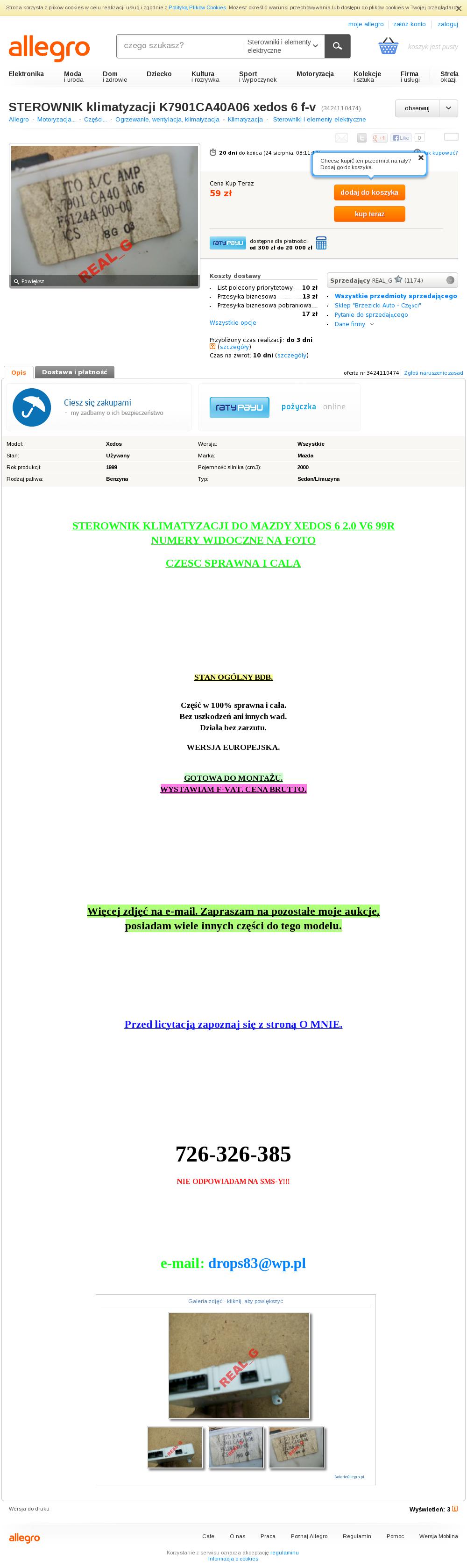

ale powstał mały problem, zakładając żarówki przy klimatroniku (od nawiewów etc.) poszło chyba jakieś spięcie, w sterowniku (zdjęcia niżej) coś się zaświeciło (chyba spaliło) i zgasły żaróweczki które już świeciły. jednakże dalej nawiewy klimatyzacja działa – tylko brak oświetlenia w/w żarówek
rozebrałem to i jest spalone – nie ma opcji naprawy, muszę niestety kupić nowy sterownik prawda?
jeśli chodzi o kupno nowego – znalazłem takowe na alledrogo, ale numerek ostatni się nie zgadza
ponizej link do aukcji alledrogo
http://allegro.pl/sterownik-klimatyzacji-k7901ca40a06-xedos-6-f-v-i3424110474.html
co o tym sądzicie?

Postprzez Marcin » 8 sie 2013, 20:53
Mogą się różnić w zalezności czy potrzebujesz klimatronik czy od manualnej klimy. Warto zapytać sprzedającego zebyś źle nie kupił.

Postprzez Scania » 8 sie 2013, 23:42
spoczko już znalazłem gościa od nas z forum :)
mogą się różnić tylko manual/auto klima z tego co wiem, a kolega ma od auto.
