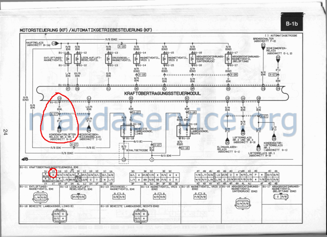

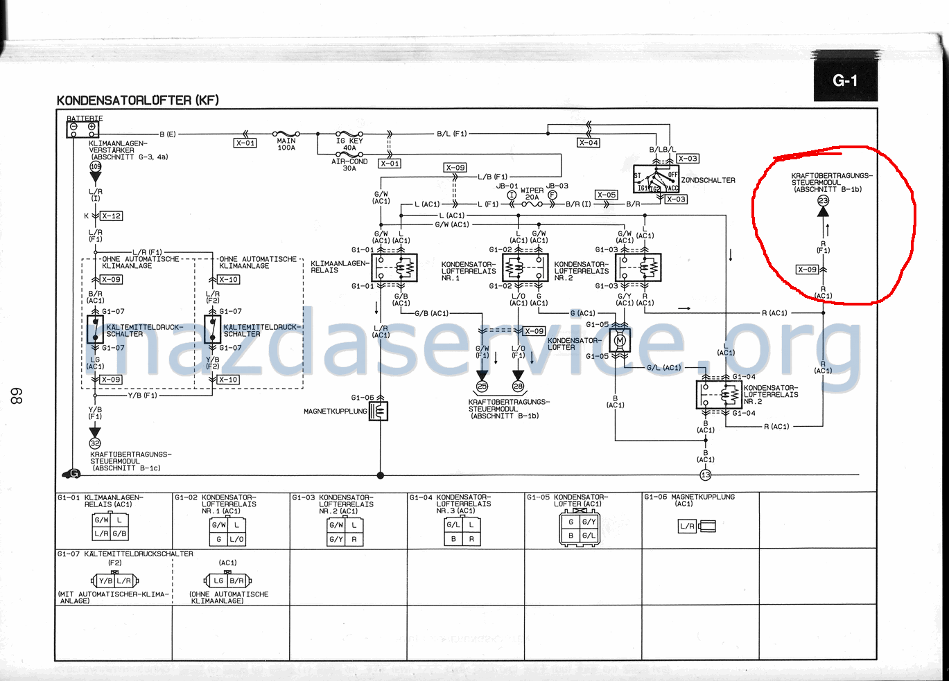

Postprzez Siw-y » 26 cze 2013, 08:00
Pytałem już w szybkich pytaniach ale nie dowiedziałem się niestety nic.
W jakich sytuacjach na ten pin podawana jest masa?
U mnie tej masy brak i przez to klima się załącza i wyłącza co kilkanaście sekund.
Jak zwieram ten pin do masy to wygląda na to, że wszystko prawidłowo działa ale to jest półśrodek i nie wiem jak to się zachowa na dłuższą metę, poza tym wentylator kręci się się zaraz po przekręceniu kluczyka, niezależnie od tego czy silnik jest włączony czy nie.
