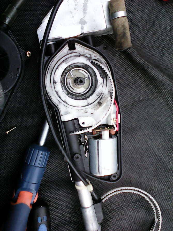

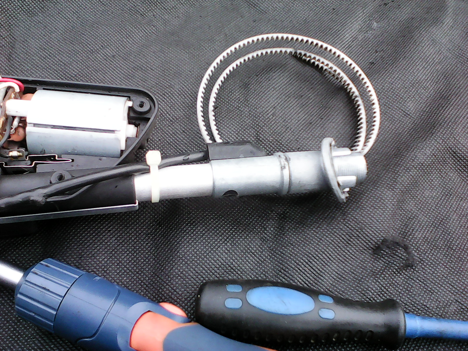

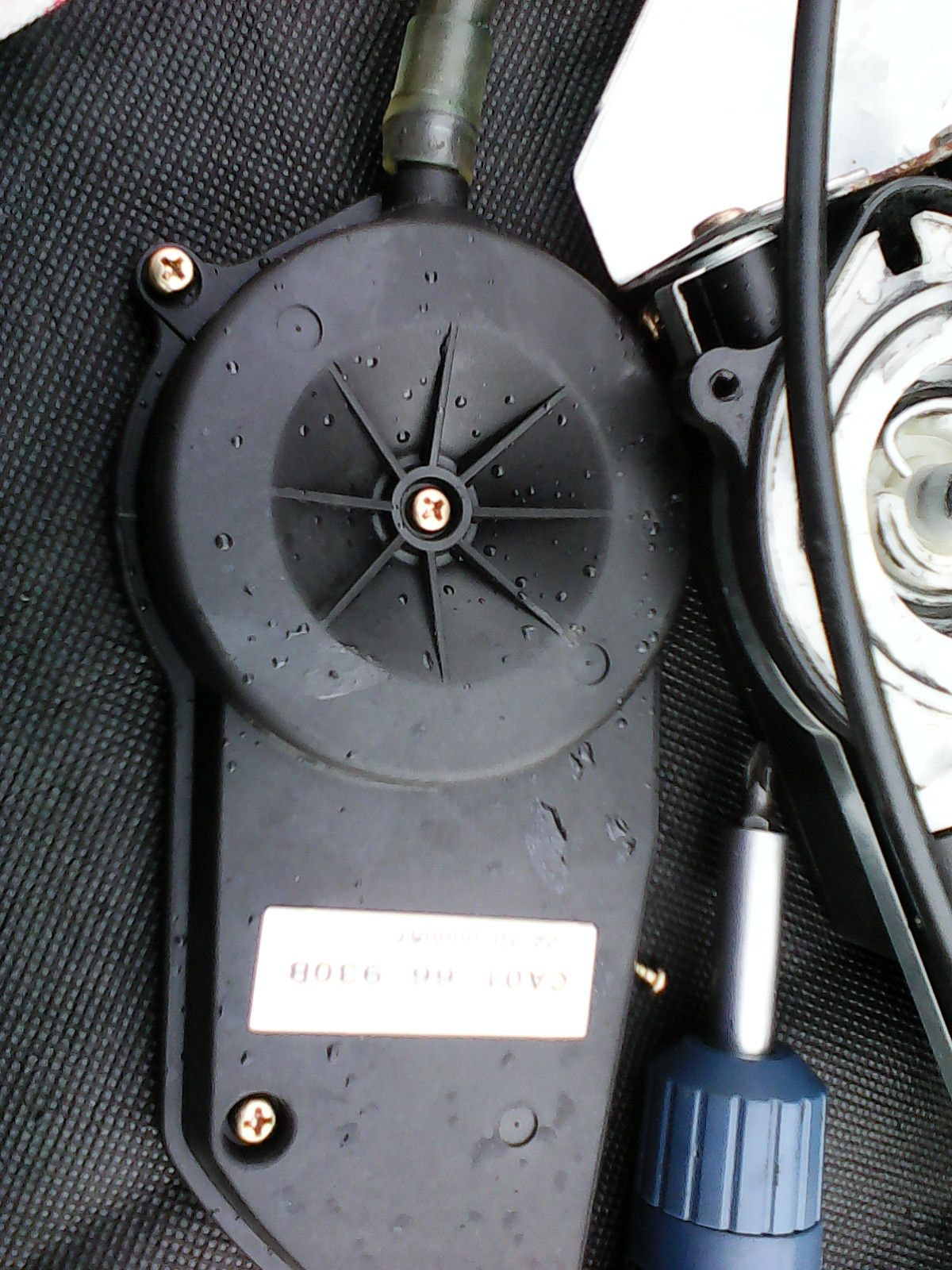

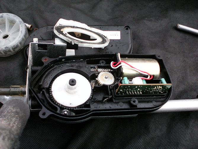

Postprzez newcar » 27 mar 2015, 21:43
Naprawiałem swoją antenę i rozłożyłem dwie jedna była z xeda z 1993 druga z tego 1997 i delikatnie sie roznią.Wrzuce wam foty żeby każdy wiedział jaki jest system działania.
