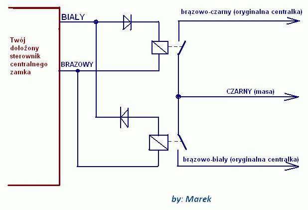

Postprzez Marek 161BD081 » 11 mar 2012, 11:29
PawelPasierb86 napisał(a):Czyli nawet jeśli uda mi się podłączyć dodatkową centralkę to nie będę mógł otwierać / zamykać przez kluczyk? Jeśli tak, to jaka centralka do tego by się nadawała?
Tak być powinno jakbyś podłączył (i zamontował!) całość prawidłowo, gdyż widzę, że jeden z siłowników jest typu MASTER (5 kabelków a pozostałe po dwa).
PawelPasierb86 napisał(a):Jak mam podać masę na wejście zamknij / otwórz? I prośba, czy mógłbyś opisać szkic podłączenia który zamieściłeś, bo nie wiem czy dobrze zrozumiałem.
Fakt – nie ma na rysunku narysowanego zasilania i masy centralki. Uważałem to za na tyle naturalne, że to po prostu jest i najzwyczajniej zapomniałem tego narysować. :D
PawelPasierb86 napisał(a):Od centralki dodatkowej mam podłączyć tylko 2 kable od zasilania – biały i brązowy, a co z resztą idącą na siłowniki od tejże dodatkowej centralki?
Tak szczerze to nie przyglądałem się wcześniej kolorom kabelków. Swoją drogą to mogłeś oryginalny schemat gdzieś zamieścić aby nie było potrzebne domyślanie się (ciekawe czy czytałeś to ze zrozumieniem?).
Z dokładanej centralki wychodzą do siłowników kabelki niebieski i zielony (popraw mnie bo niewiele widać).
Te dwa kabelki będą sterowały oryginalną centralką.
Są użyte dwa dodatkowe przekaźniki, po dodaniu przy każdym diody (najzwyklejsza prostownicza np. 1N4001) efekt będzie taki, ze jeden będzie się uruchamiał przy zamykaniu a drugie – przy otwieraniu.
Styki przekaźników będą dawać rozkaz "zamknij" lub "otwórz" do oryginalnej centralki.
Chyba bardziej prosto nie da się tego wytłumaczyć.
Aha – możliwe, że będzie konieczność zamiany między sobą kabelków idących do oryginalnej centralki w przypadku jak będzie to źle funkcjonować.
Więcej nic nie wymyślę nie znając tego układu co kupiłeś.
