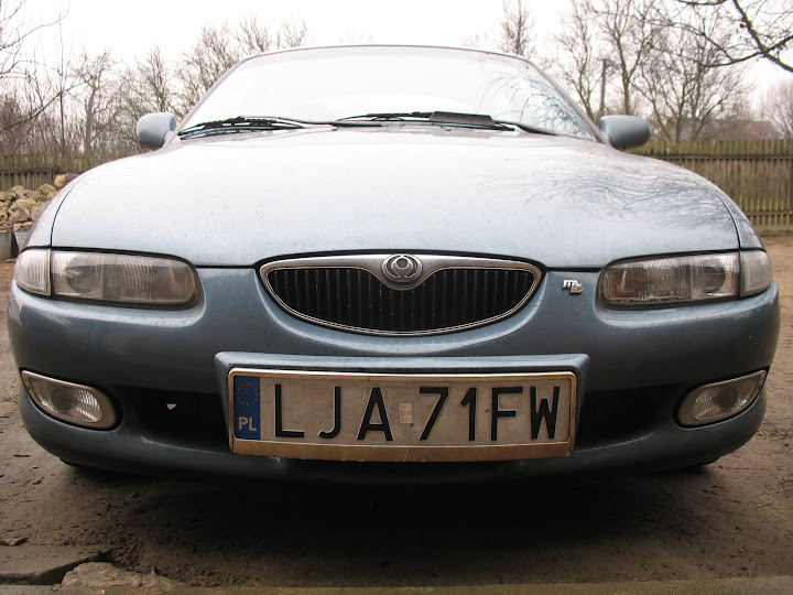

Powodem akcji była chęć ujednolicenia barw karoserii i udało się :)
Potrzebne będą:
– około 2 godziny wolnego czasu
– piekarnik
– kilka szerszych śrubokrętów płaskich
– gazety żeby nie naśmiecić
– dobre oświetlenie
– mi przydał się również silikon
– do wymiany będą żarówki, oczywiście chrom:
Przestrzegam: radzę zachować cierpliwość i rozwagę ponieważ plastiki wewnątrz są bardzo kruche a trzymają się mocno. Osobiście trochę szkód narobiłem ;)
Bardzo trzeba uważać żeby nie przegrzać w piekarniku bo łatwo odkształcić odstające elementy.
Wkładamy cały kierunkowskaz do piekarnika ustawionego na 90 stopni C na około 3-5 min (UWAGA jw)
Po wyciągnięciu podważamy plastik w miejscach gdzie są zatrzaski a następnie palcami odklejamy klosz od reszty – trzeba w to włożyć trochę siły. Najlepiej zacząć od szerszej strony kierunkowskazu (oznaczona na zdjęciu kolorem zielonym):
wyciągamy ten plastik (trzyma się na 3 kołeczkach – kolor czerwony):
a później mamy na wierzchu "pomarańcz" i blaszkę którą on trzyma (2 kołeczki):
Blaszkę przykleiłem z powrotem w to samo miejsce silikonem.
Robimy "porządek" w środku czyszcząc wszystko :)
Ważne żeby przed złożeniem nagrzać ten klej ponownie. Łatwiej będzie nam wtedy złożyć klosz.
Powodzenia <spoko>

A luknijcie jeszcze na lampę lewą, mam urwany kawałek lampy i dużą dziurę w niej przez którą dostaje się brud. Na razie zakleiłem folią – kiedyś zaspawam.
A wczoraj ją rozebrałem i wyczyściłem – efekt: :D
<serduszka> gdyby zrobić jeszcze renowację odbłyśników... <serduszka>
