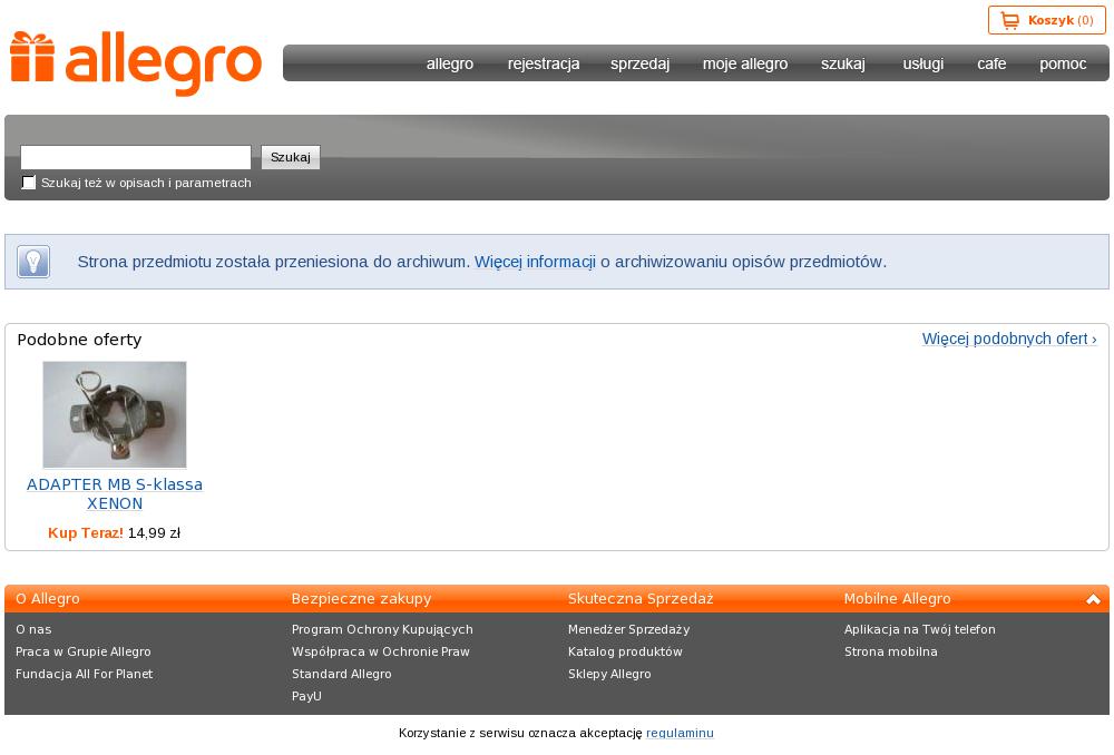

Postprzez yrek28 » 21 maja 2011, 17:11
potrzeba mi dokładnie tego elementu co jest zaznaczony na zdjęciu na czerwono.
jak by któs miał coś takiego na zbyciu to z chęcią sie dogadam i odkupie.
_________________________
Edit:
http://allegro.pl/adapter-mb-s-klassa-x ... 06134.html
a co myslicie o czymś takim

Postprzez yrek28 » 28 maja 2011, 07:16
ja juz zakupiłem takie adaptery i wszystko jest cacy światełka działają więc jeśli ktoś ma jakiś problem z mocowaniem to polecam to rozwiązanie.
tylko trzeba pamiętać żeby przymierzyć żarówkę przed montażem bo u mnie się okazało ze trzeba było małym pilniczkiem podpiłować żarówka leżała idealnie wiadomo to jest jakiś odlew. ale najważniejsze ze działa i nie trzeba już się denerwować bo żarówka nie świeci.

Postprzez yrek28 » 9 paź 2011, 21:08
http://allegro.pl/adapter-mb-s-klassa-x ... 32495.html
tu masz kolego stronę do tych adapterów i jest po sprawie
trzeba tylko troszkę bardziej podgiąć te sprężynki by mocniej dociskały i jak dobrze pamiętam to lekko podpiłować by dobrze żarówka siedziała najlepiej przymierzać bo to jest odlew ale pasuje bez problemu no i przewód masowy tam jest miejsce na wsuwkę lub pod śrubkę przykręcić:)
teraz nie mam problemów z przepalonymi żarnikami no i problem z wymianą żarówki też się skończył:)
http://allegro.pl/adapter-mb-s-klassa-xenon-i1844432495.html

Postprzez Andrzejw » 10 paź 2011, 13:11
nie rozumiem jak może to pasować :0 możesz wykonać jakiś szkic :) ? też mam xenony i masa z tym była komplikacji ( ustawianie koszmar ) – czym to docisnąć it... jeśli tu jest tak prosto to napisz prosze co gdzie z czym i do czego :)
Z góry dzięki.

Postprzez yrek28 » 10 paź 2011, 14:01
pasuje idealnie bo to przykrecasz na sróbki i nie ma wiecej z tym problemów. a ze pisze ze do mercedesa to tym nie ma co się sugerowac:)
jedno odkręcasz i drugie zakłądasz i całą filozofia a to co trzeba ewentualnie poprawić to w srodku lekko podpiłowac te dzurki prowadzące żarówkę i nic po za tym.
polecam bo jezdze i juz nie mam problemów.
jak mi się uda to moze zrobie jakieś zdjęcia.
