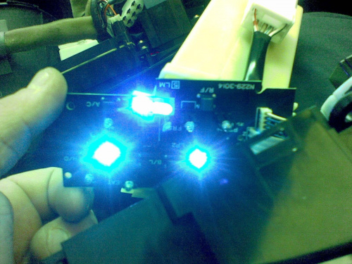

Witam.W związku z dużym zainteresowaniem odświeżam mój foto temat.Po zmianie przyciski są o wiele bardziej widoczne za dnia...nie wspomne o nocy.Czas roboty ok1h.Uwage musialem zwracac na + i – bo nie zawsze swieciły.W deske poszły 5x W5W niebeiskie led i jedna T5 (podświetla temp wody) ma troche inny odcien ale nie da rady inaczej.Poza tym z tych 5ciu 2szt to kierunkowskazy...zaszalalem i sa teraz niebieskie a nie zielone :p Nie bawilem sie podswietlaniem innych kontrolek bo na desce maja one juz odp kolory (czerw/żółty) podswietlane zwyklymi żarówkami wiec sadze,ze z niebieskim byla by lipa.Nawiew jak widac to wymiana lutownica diód , regulacja to 3x T5 (1,2,3,AUTO dalem na niebiesko ...temp wysoka na czerwona ,niska na niebiesko)..efekt jak na fotkach.Jesli chodzi o podswietlenie A/C i nawiewu na nogi ,szybe itd to tymczasowo powróciłem do zwyklaj zarowki bo dioda T5 jest za długa i cholera nie rozprasza tak swiatla jak powinna .Mozna tam wstawic zwykłą żarówke ale niebieską.Te dwie małe (na nogi,szybe ,AUTO)japońskie wynalazki nadal mi nie świecą !:( Jeśli chodzi o podświetlenie przycisku trójkąta awaryjnego(1szt),przeciwmgielnex2,cruise mainx2,ogrzewanie tylnej i przedniej szyby x4 to tylko diody R3 w oprawce(9 szt razem).Jakieś pytania?
9szt R3 mini (8mm) w oprawce
5szt W5W diody 4ledowe
4szt T5 w oprawce (w tym 1szt czerwona)
2szt W5W 6ledowe białe jako postojowe
reszta to jak kto uwaza.

UWAGA! 6ledowe biale W5W postojowe zaczely po pewnym czasie robic za stroboskopy tzn 3 diody swiecily a 3 mrugaly i wygladalem jak strażnik teksasu !!
2 diody T5 (czerw i nieb ) w regulacji temperatury zaczely mrugac w koncu padly.Okazalo sie,ze rezystor sie w nich nagrzal i sie stopily :p
Wymienilem,jest OK na jak dlugo nie wiem.Jak kupowac to chyba nie te za 2,50 :(

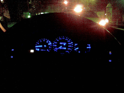

Postprzez bartekl » 27 sie 2009, 20:29
podmienilem na niebieskie podswietlenie zegarów i musze powiedziec ze zaluje ze dopiero teraz !! :D duzo ladniejsze , teraz mnie korci zeby podmienic reszte jak w fotorelacji !!

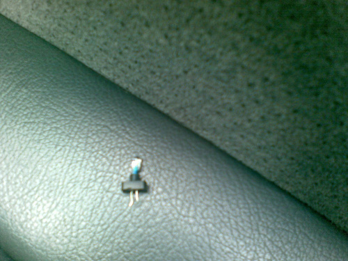

kat123 napisał(a):Otóż te małe wynalazki na gumce to nic innego jak wszystkie inne żaróweczki do podświetlania np. przycisków przeciwmgielnych, grzania tylnej szyby itd. Trzeba je tylko z tych gumek wydłubać czarodziej
ma racje podmienilem trzeba wymienic same R3 mini a T5 ktora podswietla a/c i nawiew zew/wew wymienilem na przerobiona 2xt5 , glupio brzmi ale rozebralem 2 diody t5 i jedna z oprawek podcialem u gory wsadzilem 2 diody i skierowalem je jedna na a/c a drugie na nawiew zew/wew i dziala i jedno sprostowanie w fotorelacji jets ze na pokretlo nawiewu i 1,2,3 .. maja byc T5 u mnie byly R3 mini 12mmpasuja ideal tylko na 1,2,3,4.. jest slabo rozproszone , pozatym testowalem niebieskie zwykle zarówki t5 z allegro swieca prawie na bialo i bardzo slabo wiec szkoda kasy .testowalem tez W5W dyfuzyjne na postojówki sa okej ale do zegarów wole te 4 diodowe
widlak napisał(a):Temat prawie pasuje więc podpytam. Czy przyciski które odpowiadają za rodzaj nawiewu są podświetlane? W nocy nie widzę który to który dopóki nie przełączę a wiadomo na drodze są ważniejsze sprawy.
za to wlasnie odpowiadaja te male zarówki na gumkach

Postprzez bartekl » 10 wrz 2009, 19:53
panel nawiewu
to ten wynalazek na gumce w trakcie przekladki
plytka panelu nawiewu po wymianie
zegary po zabiegu

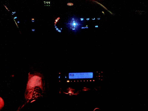

Postprzez bartekl » 12 wrz 2009, 21:43
DymeK napisał(a):tylko nie wiem czy czerwony c zy niebieski
dlatego panel i zegary mam niebieskie a caly dól czerwony ;D czyli schowek pod radiem i oswietlenie podlogi , niektorzy powiedza ze choinka ale wylada calkiem ladnie :)
