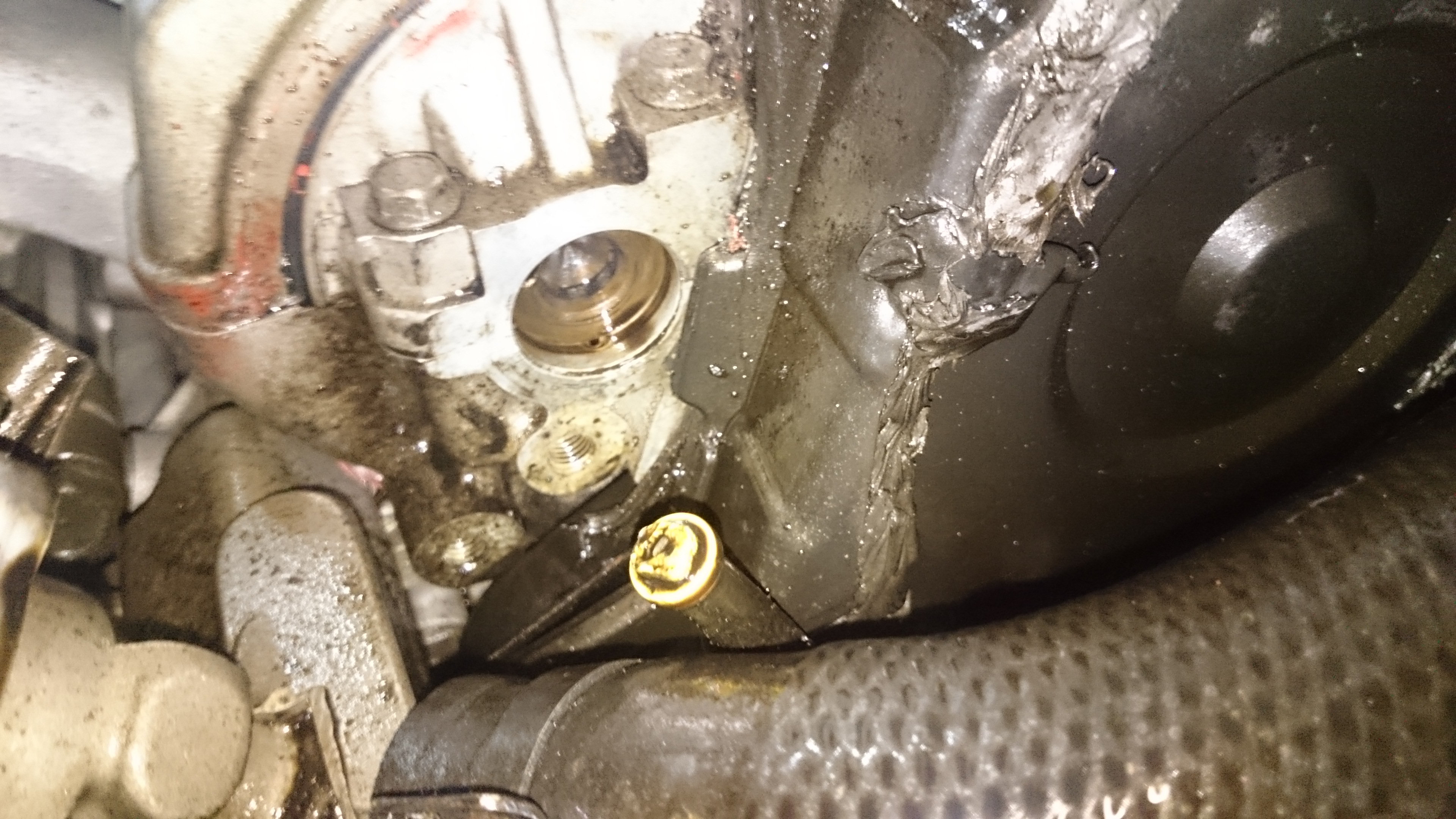

Wyciek oleju z boku pokrywy-brakujący element.
Postprzez subnormal » 26 lut 2018, 21:36
Dzisiaj zaczął mi się lać olej spod auta, okazało się ,że leje z dziury w której ewidentnie coś powinno być, zachlapało olejem pod maską od pokrywy zaworów w stronę pasażera .Dodam, że 3 miesiące temu wymieniałem w warsztacie uszczelki pokrywy zaworów na ori, może czegoś zapomnieli. Załączam zdjęcie, proszę o pomoc, co to za element, którego brakuje ?

Postprzez Kociak500 » 26 lut 2018, 21:39
Brok walka rozrządu dostępny jako nowy w carspeed albo aso Brak zamienników

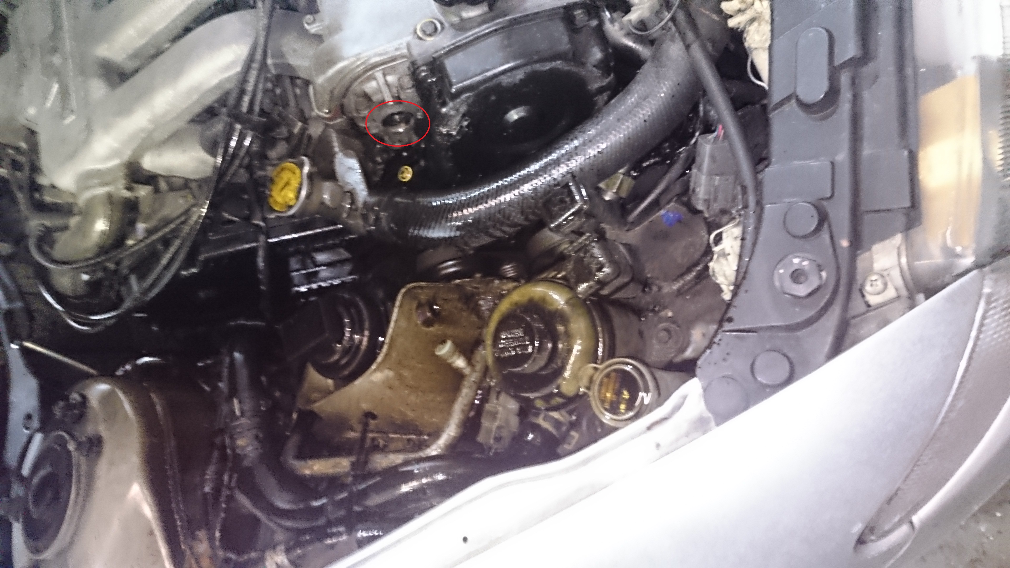

Postprzez subnormal » 26 lut 2018, 22:12
Niby pierdoła...(pewnie kosztuje miliony monet skoro tylko Mazda OE )...to jeszcze pół silnika zafajdane olejem...ehh...dobrze, że szybko zauważyłem wyciek bo jeszcze bym silnik zatarł...w tym roku mazda idzie pod młotek...mam dość...

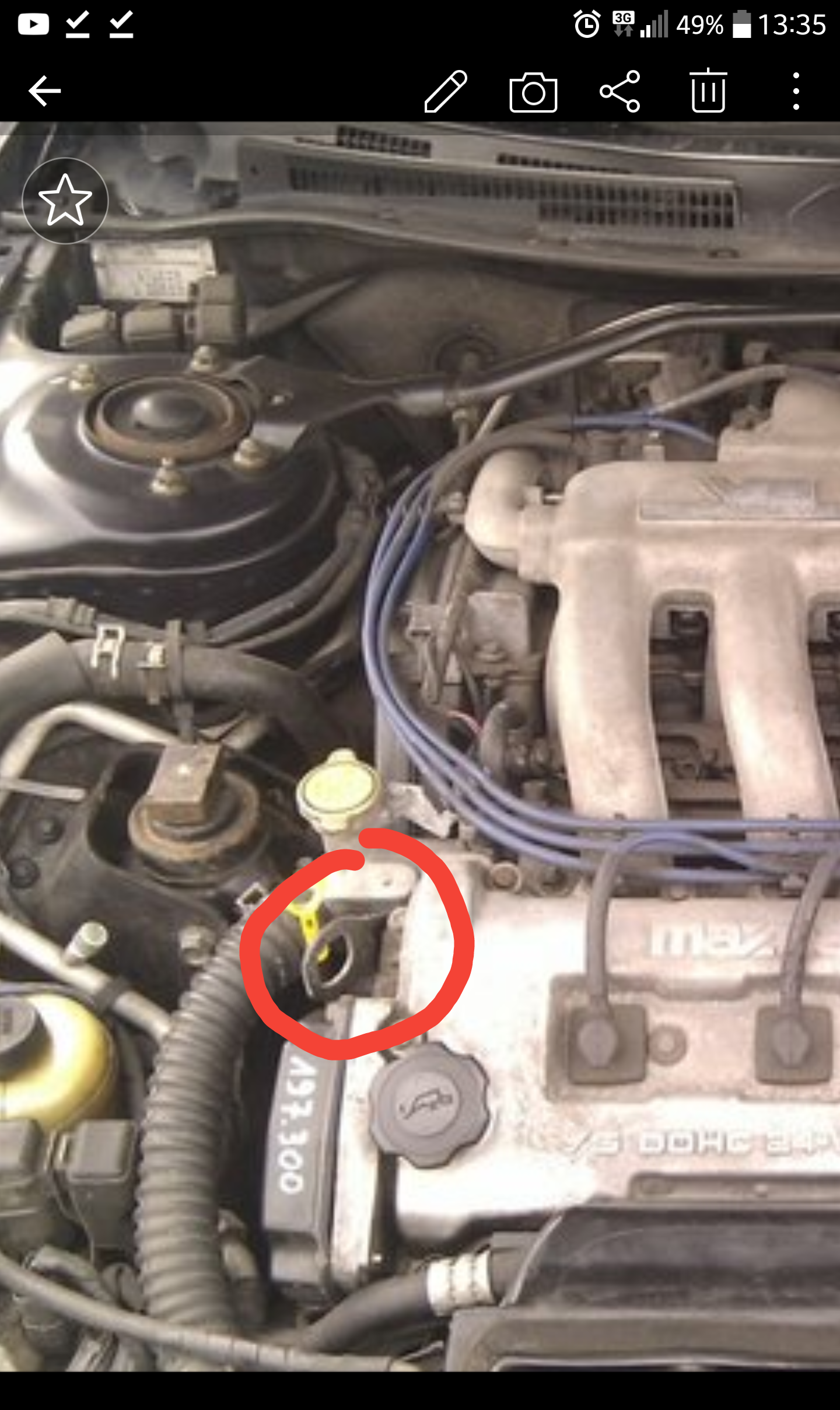

Czy ktos jest mi w stanie powiedziec co to za element, ktory powinien byc w tym miejscu przykrecony na 2 sruby?Element zaznaczylem na zdjeciu..u mnie go brak..czy to jest potrzebne?
Tak dla potrzebujących zaślepka (brok) wałka rozrządu symbol ori 12-603, koszt około 50 zł.
Tego nie mam..

Postprzez jedrzej07 » 9 mar 2018, 12:11
Brok ostatecznie można wkleić na dobry uszczelniacz, jakieś DIRKO np. tyle tylko, że u Ciebie widać, że go tam wcale nie ma...
Ten element to ucho służące do zaczepienia silnika podczas jego wyjmowania z budy. Czyli na co dzień można przyjąć, że jest to zbędny element.
