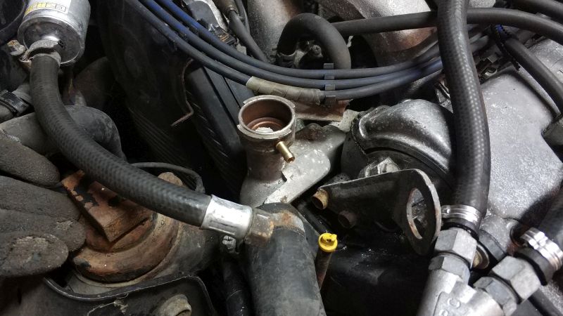

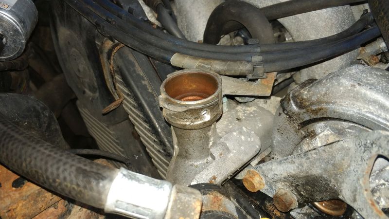

A eksperymentował ktoś z wstawieniem króćca przelewowego w ten górny korek?
Remontuję auto po małej zimowej niespodziance i naszło mnie na taki eksperyment.
Wywalamy zbiorniczek z zaworkiem, wywalamy plastikowy trójnik z węża powrotnego z chłodnicy zastępując rurą.
Nowa chłodnica którą kupiłem fabrycznie miała gumową zaślepkę w miejscu podłączenia zbiorniczka z zaworkiem.
Mam w planach wywiercić i nagwintować otwór w górnym korku i wkręcić na żywicy króciec.
No ciekawe co z tego wyjdzie.

Jak pomyślałem tak zrobiłem:

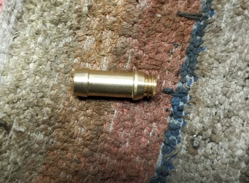

Kupiłem króćce – wkrętki do gazu 8mm i 6mm. Najlepiej tam pasuje 6mm.
Przewód przelewowy też pasuje, choć będzie wymagał opaski.

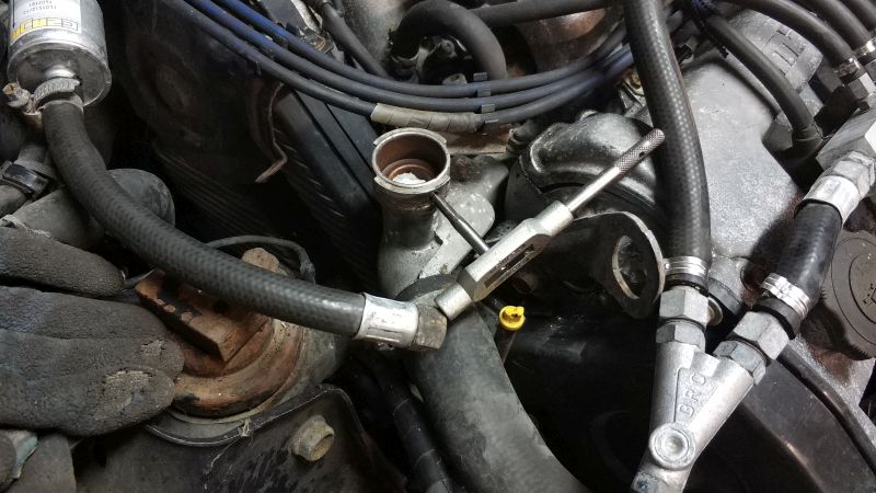

Otwór wywierciłem mniej więcej na połowie wysokości gniazda korka. Przy wierceniu i gwintowaniu trzeba zwrócić uwagę żeby nie uszkodzić krawędzi przylegania zaworu korka.
W króćcu trzeba było skrócić gwint, żeby nie wchodził do wnętrza gniazda zaworu.
Króciec wkręciłem na żywicy epoksydowej. Moim zdaniem jest nie do ruszenia.
Niedługo będę składał wszystko i zobaczę co z tego wyjdzie. Dam znać.
