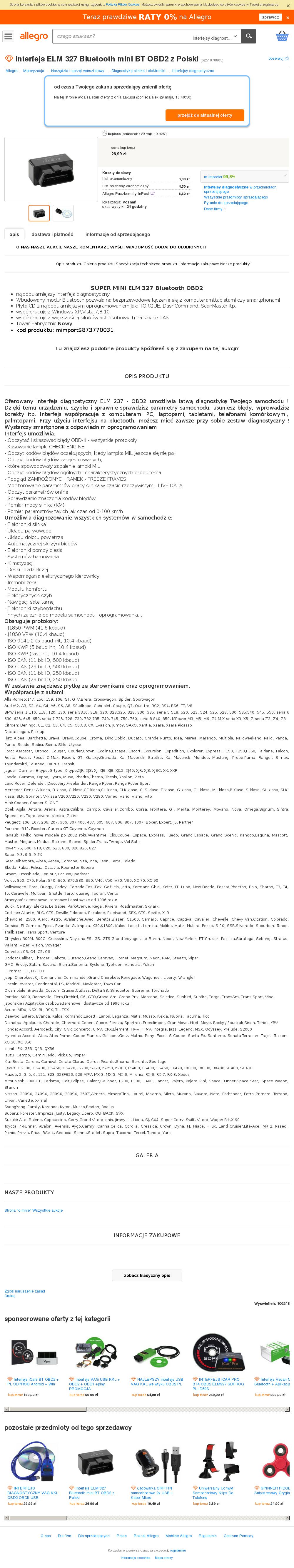

Witam, kupilem ostatnio o to http://allegro.pl/interfejs-elm-327-bluetooth-mini-bt-obd2-z-polski-i6251070805.html?snapshot=MjAxNy0wNS0yOVQwODo0MDo1MC4zNDRaO2J1eWVyO2U4ZDU5MmFmZDJiYTA3MDk3MjVmYTFiMTQ1YzcxODE2MzdmODYzNTdhZDczNzM3NzRlMjE3N2JlZWFlMTZmY2Y%3D z nadzieja ze sobie podepne "kostke" i szytam bledy itp.... bo w opisie napisane Xedos <glupek2> Jak sie pozniej domyslacie to tam jest zloncze DLC i jest mozliwosc podpiecia przez 3-4 druciki... Niestety wywala mi blad ze nie laczy sie z autem ... Mam Xedosa 6 2.0 V6 z 1999r i o to mam tu do was prozbe :D jak to owo dziadostwo podlaczyc zeby dzialalo <czarodziej>

W opisie jest Xedos ale 9 a nie 6. I to też poliftowa. Xedosy 6 nie mają interfejsu OBDII. W nich błędy sprawdza się poprzez zmostkowanie 2 pinów i podłączenie zwykłej diody na 12V w inne 2 piny. Liczy się mrugnięcia i w ten sposób sprawdza błędy. Jest o tym sporo na forum. Np.:
viewtopic.php?f=116&t=99250
