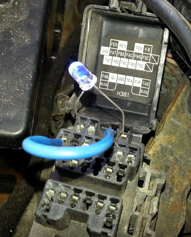

A masz gaz? na początek wybłyskaj błędy i uzupełnij profil

Postprzez adam2686 » 11 sty 2017, 09:58
nie posiadam gazu, a możesz sprecyzować jak mam połączyć diode i mostek?

Postprzez krzysek71 » 11 sty 2017, 16:01
Jest na forum jak to zrobić wystarczy poszukać

Postprzez adam2686 » 14 sty 2017, 19:01
Wyblyskalem bledy wykazaly mi takie
4
16
17
26
41
Tak mi sie zdaje poniewaz byl 4 krotkie blyski
Pozniej 1 dlugi i 6 krotkich
1 dlugi 7 krotkich
2 dlugie 6 krotkich
4 dlugie 1 krotki

Postprzez krzysek71 » 15 sty 2017, 07:48
Wymień czujnik położenia wału i zacznie odpalać normalnie ale oprócz tego masz jeszcz sonda lambda przednia vris nr 1 egr i zaworek od zbiorniczka oparów paliwa
