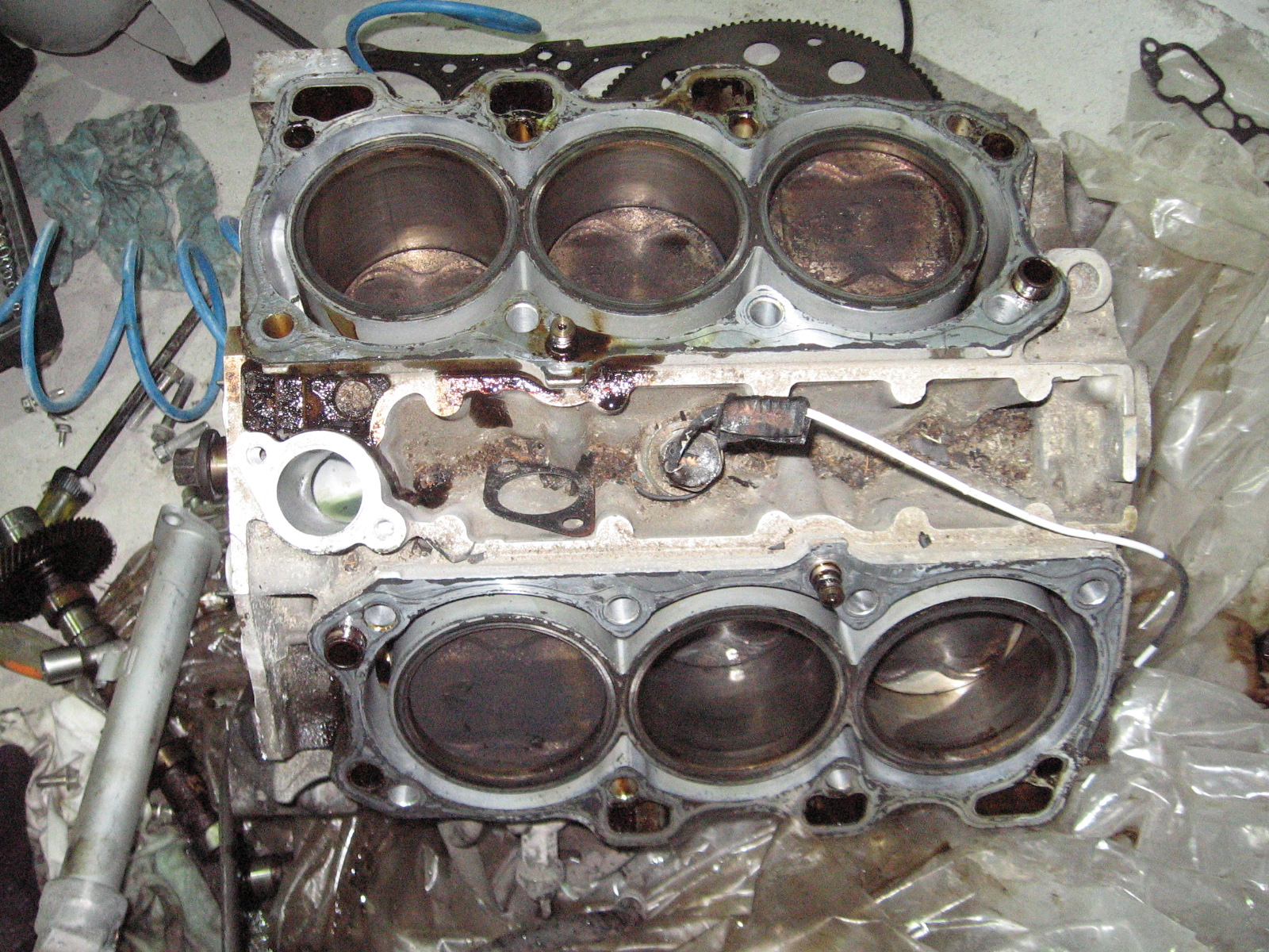

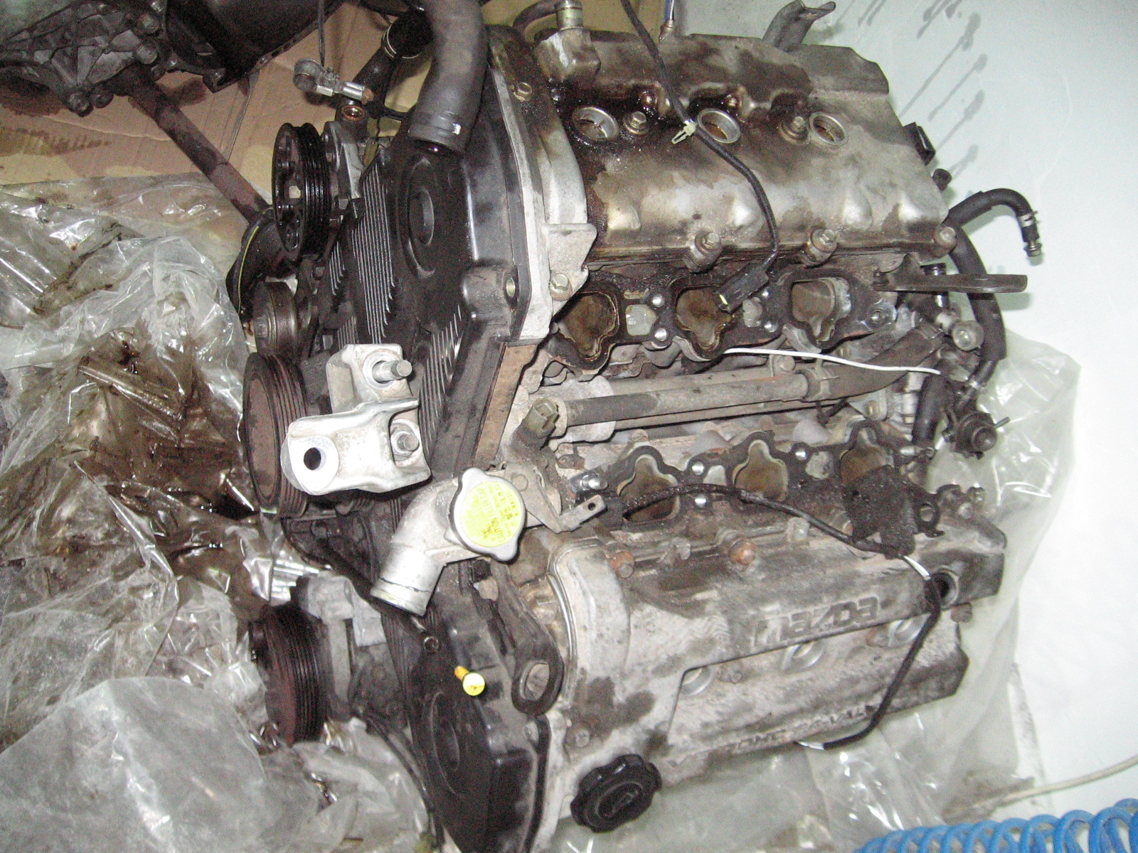

Cześć, ostatnio wymrugałem sobie błędy komputera, wyszły dwa: błąd 23 (tylna lambda) i 05 czujnik spalania stukowego. W związku z tą sytuacją mam dwa pytania: Gdzie znajduje się czujnik spalania stukowego (jeżeli można prosić zdjęcie byłoby super) chciałem sprawdzić kostkę czy nie jest zaśniedziała, oraz dla czego po resecie komputera zniknął błąd 23 a ciągle pozostaje błąd 05 (kostki obydwu sond zostały rozpięte i komputer błędu nie widział), zrobiłem tak dla tego aby się upewnić, która z sond jest uszkodzona. Robiłem odczyt na zapłonie i na pracującym silniku i za każdym razem błędy sond nie były wyłapywane. Dla próby została rozpięta kostka czujnika położenia wału i komputer od razu wyłapał błąd.

Na zdjęciu gdzie masz cały silnik przewód do czujnika spalania stukowego jest biały i idzie między głowicami. Na drugim zdjęciu widać sam czujnik.
Błąd czujnika może być spowodowany tym, że auto masz z roku 93 a być może silnik z nowszego modelu X6 w którym nie było czujnika stuku i po prostu jest niepodłączony (popatrz czy nie masz w tych okolicach jakiejś niepodłączonej wtyczki). Jeśli tak jest to nie ma się czym przejmować
