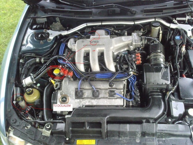

mam problem z odnalezieniem miejsca do którego wlewa się płyn chłodniczy. Dziś odnalazłem zbiornik w lewym dolnym rogu z napisem "radiator coolant only" i zorientowałem się, że na plastikowym bagnecie nie ma kropli cieczy. Czy to właśnie tam trzeba dolać czy w inne miejsce? Bardzo pomocne było by zdjęcie z jakimś oznaczeniem. <jupi>
Proszę o pomoc,
Pozdrawiam.

Dokładnie tam dolej płyn a ten bagnet to miarka a te puste pola na miarce to poziom do którego powinno dolać się płyn

Bardzo dziękuję za pomoc :) Czytałem w innych postach, że jest jeszcze wieczko na silniku (metalowe z zółtą nalepką na wieczku) z napisem "filler cap" i ludzie pisali, że rzekomo tam się leje ten płyn, co mnie zmyliło. Apropo jeszcze tego wieczka: po jego zdjęciu są tam takie pustki, że można usłyszeć echo. Tak ma być?

Tam dolewasz aby napełnić układ chłodzenia :P Więc jeśli masz pustki to dolej pod korek i zakręć.
A ten zbiorniczek po lewej to zbiornik przelewowy, tam dolej tyle ile wskazuje bagnet. Ewentualnie trochę wiecej ;)

deathes napisał(a):Apropo jeszcze tego wieczka: po jego zdjęciu są tam takie pustki, że można usłyszeć echo. Tak ma być?
tak, może być, idzie to w parze z zasysanym wężem po lewej stronie przy chłodnicy. Jakbyś miał nowy wąż (który nie byłby zasysany podczas jak auto będzie stygło) to zawsze byś miał pod korek – oczywiście pod warunkiem że cały układ jest szczelny i pracuje prawidłowo <spoko>
