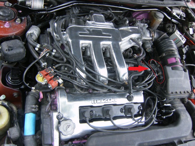

Zauważyłem że mam u siebie odkręcony ten element od puszki filtra powietrza i wisi on luźno. Co to jest i za co jest odpowiedzialne? Czy jeśli jest to odkręcone od filtra to nie pracuje prawidłowo?
Element zaznaczyłem na zdjęciu.

Regulator ciśnienia paliwa.
Nie ma znaczni czy jest podpięty pod puszkę dolotu .

U mnie to było zaślepione i nic się nie działo.

jest u mnie przyzcepione ale po to żeby "nie latało po całym silniku" <glupek2>
gdyby nasza masia to był diesel, to pewnie miałoby większe znaczenie, gdyż jak wiemy bociany mają ogromne wibracje <glupek2>
ale tak... hmm :p trochę izolacyjnej taśmy i myslę że będzie git :)

Dzięki w takim razie:) myślałem że może mieć to coś wspólnego z błędem 25 który mi wyskakuje. Czyli elektrozawór regulacji ciśnienia.

o błedzie 25 masz tutaj:
http://ford-probe.net/index.php?option=com_content&task=view&id=130&Itemid=40
