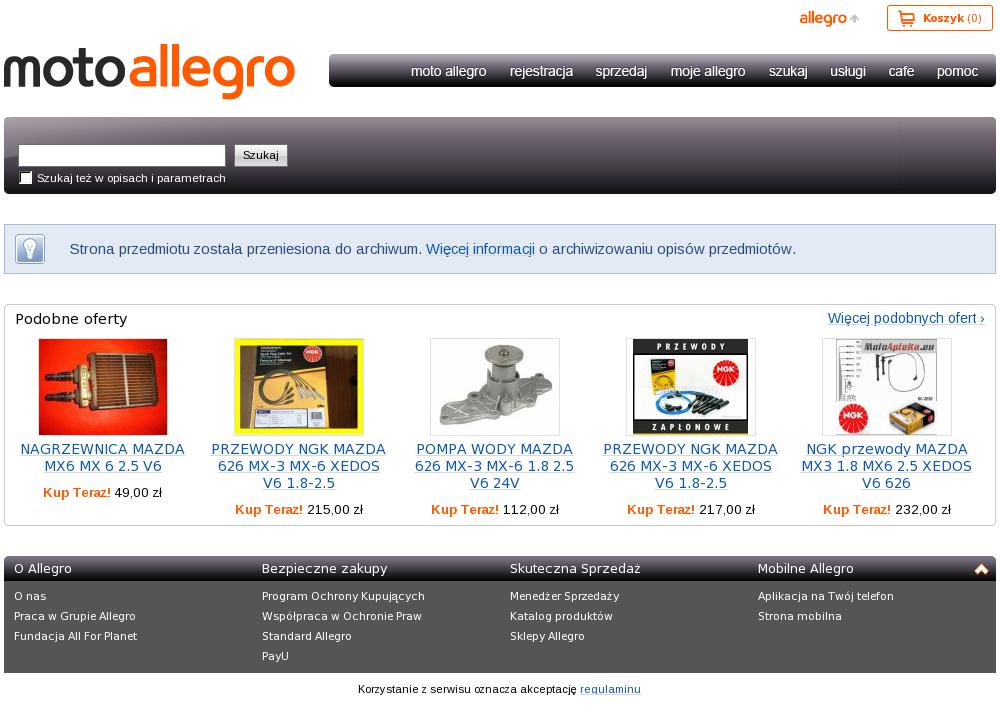

auto mam z 97r. a mysle nad tym silnikiem:
http://moto.allegro.pl/2-5-v6-klze-mazd ... 52778.html niby ma 140tys.km i jest do niego komp czyli z tego co mam zostal by tylko przeplywomierz od kf no i pompapaliwowa, po kolei to zamiary byly by takie zeby to zmontowac i odpalic zeby jezdzilo pozniej dopiero bym skminil przeplywke np od 626 2.5klde i sie z tym bawil, co do kolektorow wydechowym to teraz mam juz wybebeszone a przy zalozeniu ze bedzie ZE to beda takie:

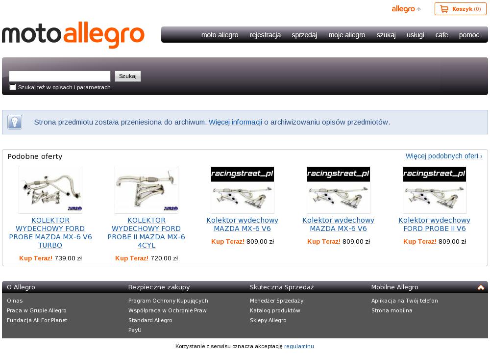

http://moto.allegro.pl/kolektor-wydecho ... 31550.html reszte wydechu juz mam zrobiona z 2.5" nierdzewy. mysle ze nawet by to jakos sie odpychalo
