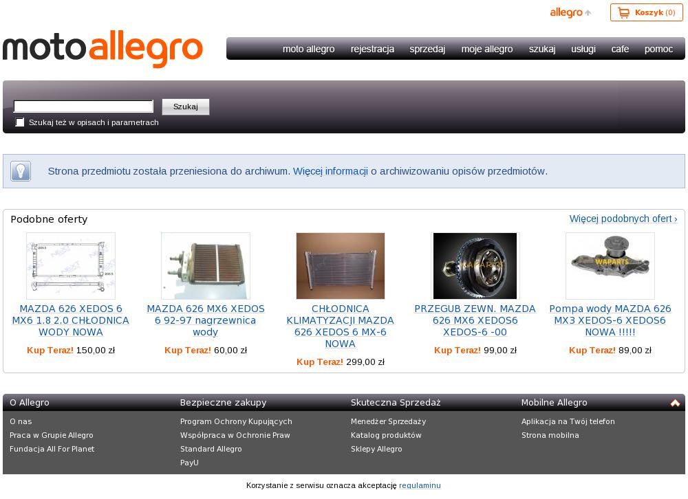

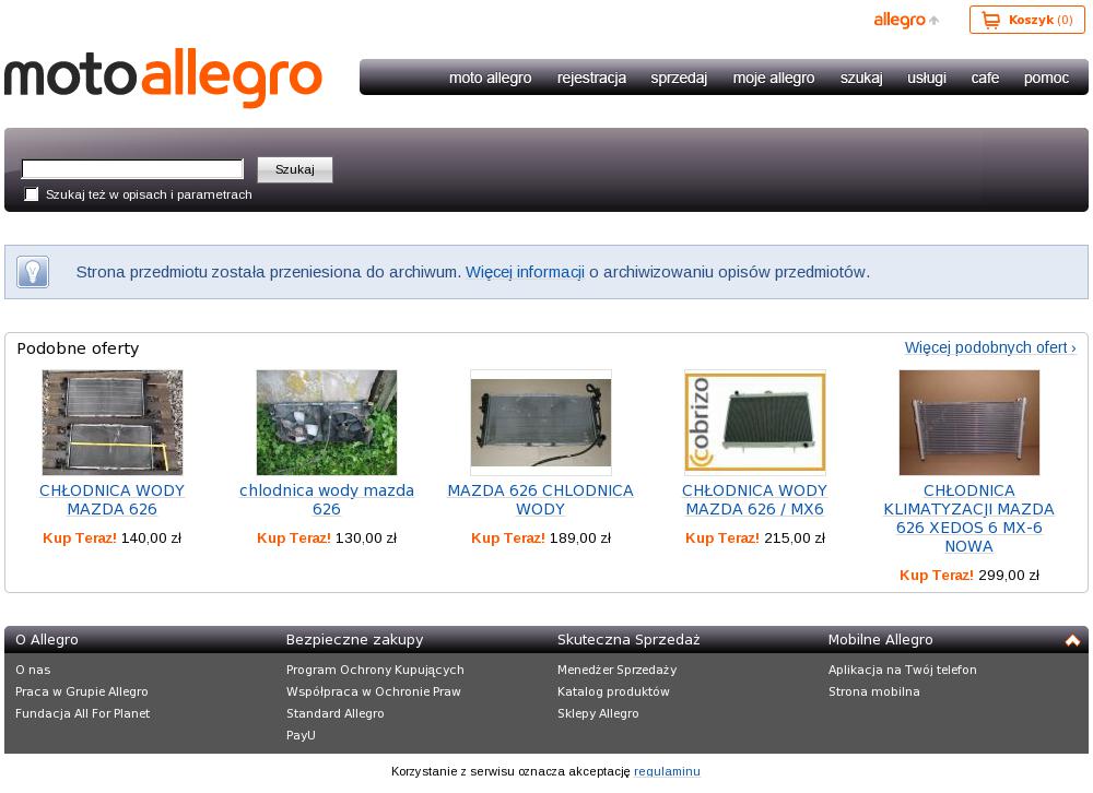

A czy ta by pasowała?: http://moto.allegro.pl/626-mx6-xedos-6- ... 87482.html . przed chwila zagladalem pod maske i stwierdzilem ze ta chlodnica ma dwie sruby do podlaczenia metalowych przewodow z lewej strony tylko a ja u siebie jeszcze zauwazylem po drogiej stronie. To jak z tym w koncu jest? A ta nie ma w ogole zadnych srub: http://moto.allegro.pl/mazda-626-mx6-xe ... 28926.html .glupieje juz a najpozniej jutro musze zamowic chlodnice :/

Kolego chłodnica od automatu ma właśnie to dodatkowe wyjście ale jak się je zaślepi,to do manuala też podejdzie.A to nie są śruby,tylko miejsca,w które przykręca się wiatraki :) Spokojnie będzie pasowała,choć ja osobiście nie kupiłbym chińczyka,ale dobrą używkę...a tak w ogóle,to jakie metalowe przewody masz podłączone do swojej chłodnicy??...chyba,że mówisz o chłodnicy klimy?
