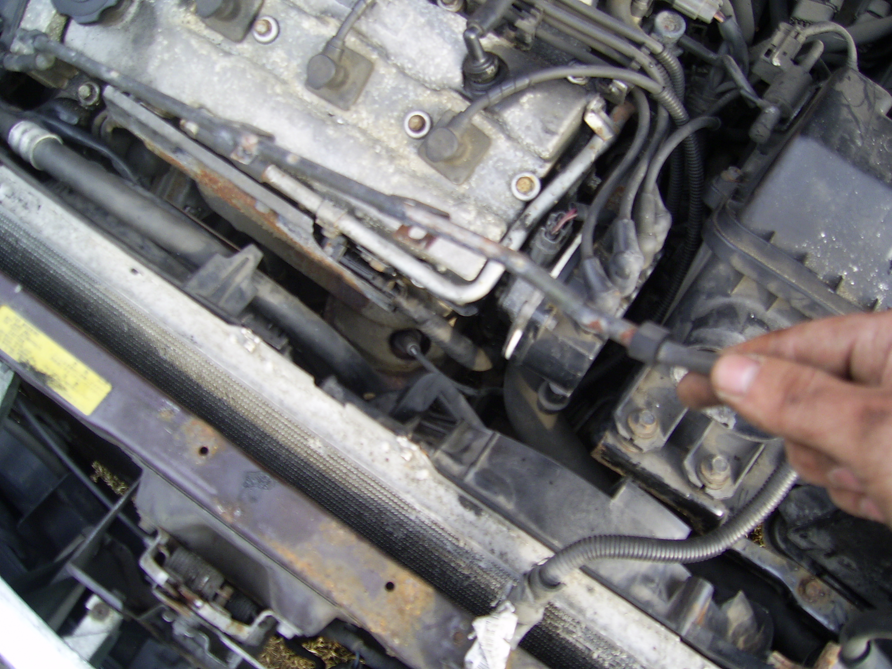

Witam mam pytanie u mnie brakuje wentylatora klimatyzacji A/C jest jakaś kostka ale inna niż u ciebie. czy ta żółto czarno kostka z tym małym białym przewodem ma jakiś koniec z drugiej strony kostką ? czy chowa się gdzieś w przewodach bo u mnie jest tak jak na fotkach
PostNapisane: 17 lip 2014, 20:34
przez radar88
Wnioskuję że nie masz klimy, więc 6pinowa kostka jest zapewne do przekaźnika do A/C, jedno pinowa do wzbudzenia sprężarki klimy.
PostNapisane: 17 lip 2014, 20:46
przez skorpion1985
radar88 napisał(a):Wnioskuję że nie masz klimy, więc 6pinowa kostka jest zapewne do przekaźnika do A/C, jedno pinowa do wzbudzenia sprężarki klimy.
Nie no cliimatronika nie mam tylko tą zwykłą. Więc można to jakoś podłączyć ?
PostNapisane: 18 lip 2014, 21:05
przez radar88
Więc nie wiem od czego to może być, lecz może mieć coś wspólnego z climatronicem.
Re: Demontaż chłodnicy (CA KF)
PostNapisane: 20 lip 2014, 08:30
przez skorpion1985
To jest to co na zdjęciu zaznaczyłem(1) ale i te przekaźniki(2) bym potrzebował bo ich wcale nie mam :/ w ich miejsce jest wstawiony parownik gazu. Od czego jest te wąż(3) ? Moje auto to te drugie zdjęcie.
