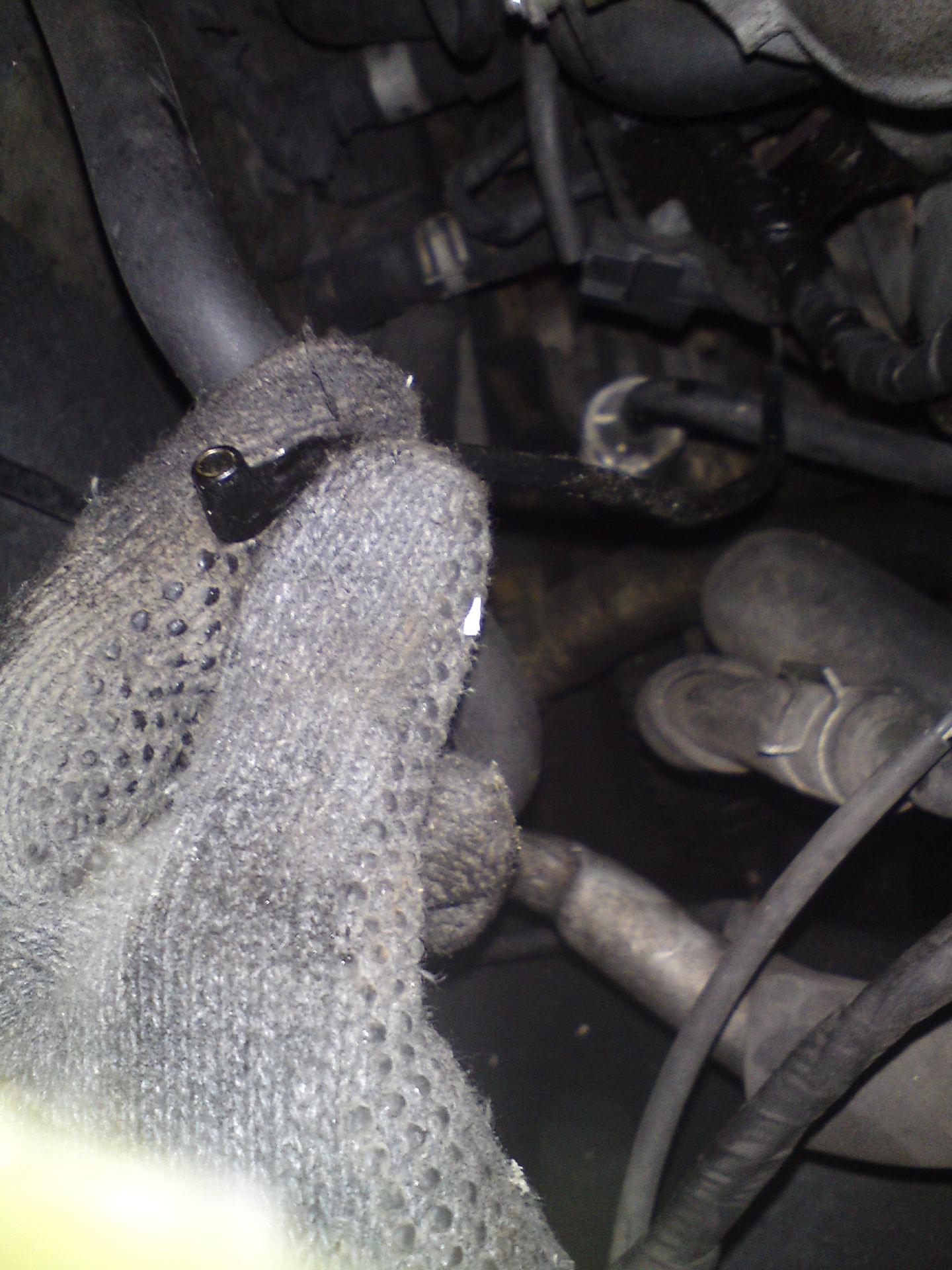

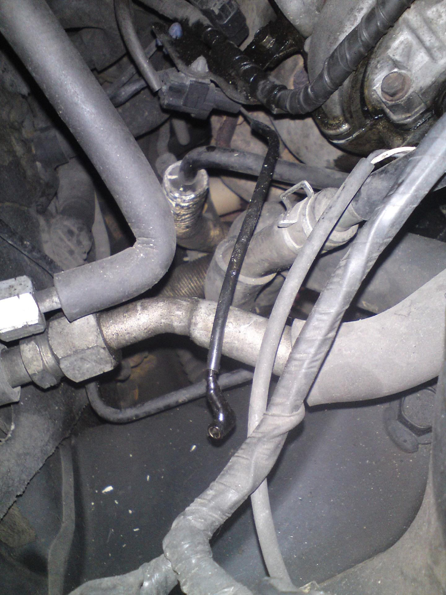

po zdjęciu prawego koła ujrzałem dyndający kabel w komorze silnikowej
po otwarciu maski zlokalizowałem skąd on idzie:
Te zdjęcia pokazują lokalizację tylnej części komory silnika za kolektorem w okolicy 2 Vrisa
pytanie teraz dokąd on zmierza? gdzie go podpiąć??

może przewód od pompy wspomaganie ??chyba ma podobną wtyczkę

Wygląda jak kabel od anteny :P

pompy wspomagania? a brak jej w swoim miejscu nie powodowałby jakichś animozji??
później sprawdzę jak daleko ma ta pompa od tego kabla, tak czy siak zapraszam do dalszych dywagacji

to jest przewód od pompy wspomagania na 97,5% jest jedno żyłowy i wchodzi na taki miedziany bolec na górze pompy wspomagania :) sprawdziłem na swoim silniku :D chyba odpowiada za podwyższenie obrotów podczas skręcania na biegu jałowym <jupi>

to już coś, dzięki tubus, a teraz pytanie laickie <glupek2> :
dostęp do tej pompy łatwy żeby to podpiąć?
nie chcę na razie szukać bo mam silnik ciepławy...
widać ten bolec czy trzeba macać?

no to już znalazłem jak ostygł. dziękuję raz jeszcze
