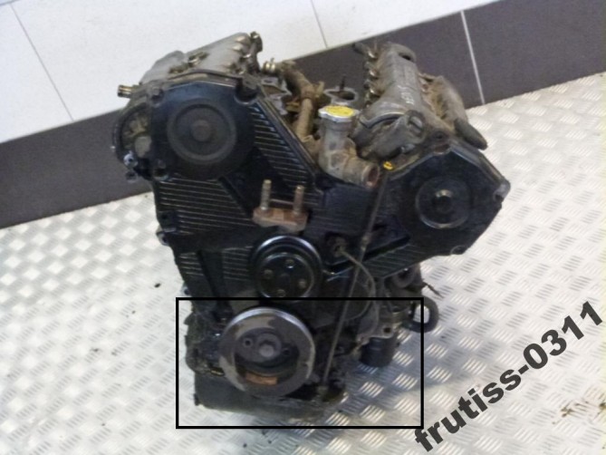

Dopisano 9 lut 2014, 18:41:
Nie mogę zdjąć osłony tej bliżej kierowcy odkręciłem chyba wszystkie śruby, nie odkręcałem tego koła zaznaczonego na zdjęciu trzeba go odkręcić i pompę wspomagania? wyszła Wam ta osłona bez problemów????

Postprzez Czege » 9 lut 2014, 20:48
cinek121 napisał(a):Cytat z forum
To chyba nie mam czujnika halla w aparacie w swojej
te "drugie" Xedosy 6 nie miały czujnika w aparacie.
cinek121 napisał(a):Ponawiam zatem pytanie czy możliwa jest częściowa usterka czujnika położenia wału?
Czujnik halla to raczej 0 lub 1. Odbiera sygnał i odpala silnik, lub nie odbiera i jest cisza. Jeśli przestanie działać podczas działania silnika to po prostu ten zgaśnie.
Oczywiście nie wykluczam, że mogę się mylić co do tej "zero-jedynkowości" czujnika :)
Falowanie i gaśnięcie wynikać może z innych powodów. Sprawdź szczelność układu dolotowego. Harmonijka może dziurawa....
cinek121 napisał(a):Nie mogę zdjąć osłony tej bliżej kierowcy odkręciłem chyba wszystkie śruby, nie odkręcałem tego koła zaznaczonego na zdjęciu trzeba go odkręcić i pompę wspomagania? wyszła Wam ta osłona bez problemów????
Z tego co pamiętam, to osłona zejdzie po odkręceniu koła.

Postprzez cinek121 » 9 lut 2014, 20:53
Tak też myślałem tylko czy trzeba wcześniej rozrząd zablokować

Postprzez lukkil » 9 lut 2014, 21:14
cinek121 napisał(a):Tak też myślałem tylko czy trzeba wcześniej rozrząd zablokować
po co chcesz blokować rozrząd???
za tym kołem są z tego co pamiętam śruby od osłony
tylko żeby zobaczyć czy przeskoczył pasek nie trzeba całej osłony zdejmować – sprawdź znaki przy wałkach, u góry

Postprzez Czege » 9 lut 2014, 21:45
Qchar napisał(a):Z tego co wiem to czujnik położenia wału bardzo rzadko się uszkadza :(
...ale potrafi napsuć krwi. Tylko to raczej działa w drugą stronę. Przeważnie przestaje działać jak się rozgrzeje ;)
lukkil napisał(a):za tym kołem są z tego co pamiętam śruby od osłony
tak właśnie jest. Odkręcenie koła pasowego nie powoduje rozpadnięcia się rozrządu cinek121 więc spokojnie. Co prawda odkręcenie koła też nie jest takie łatwe. Najlepiej mieć pneumata.
I tak jak radzi lukkil. Odkręć tylko górną część, odchyl i ustawiaj sobie na znaki wg kół wałków rozrządu. To da Ci już jakiś pogląd.

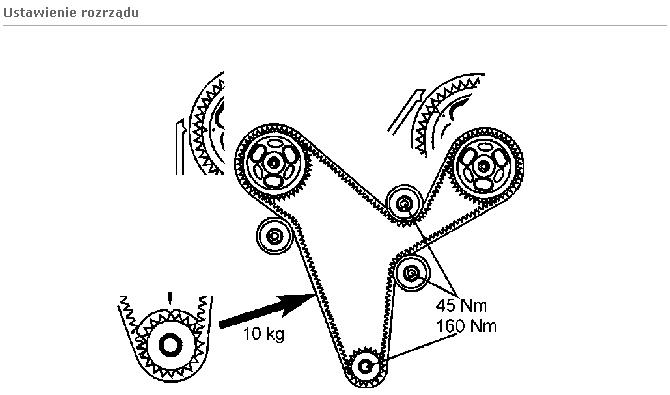

Postprzez cinek121 » 9 lut 2014, 22:50
Widziałem znaki na kołach przy rozrządzie a gdzie szukać znaków na silniku ustawiałem kiedyś w golfie ale to nie to...

Postprzez lukkil » 9 lut 2014, 22:56
no przecież masz zaznaczone na zdjęciu z mojego posta wcześniej <czytaj>
nie wiem w czym masz problem

Postprzez rrrobson » 10 lut 2014, 20:20
Może to Ci pomoże:

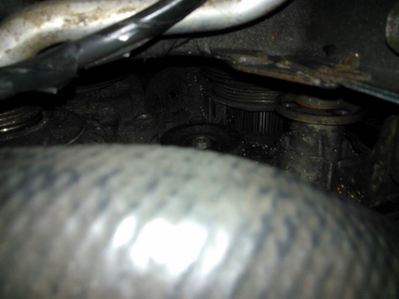

Wicie gdzie jest czujnik halla w roczniku 99 bo nie mogę znaleźć, z 93 roku wybierałem to kostka była podpięta koło bagnetu i czujnik był w swoim miejscu u mnie ani kabli ani czujnika może być pod sprężarko klimatyzacji? czy jak ??

Postprzez cinek121 » 16 lut 2014, 19:02
Też tak myślałem
coś znalazłem
viewtopic.php?f=439&t=92014&start=20
zrobiłem nawet fotki
