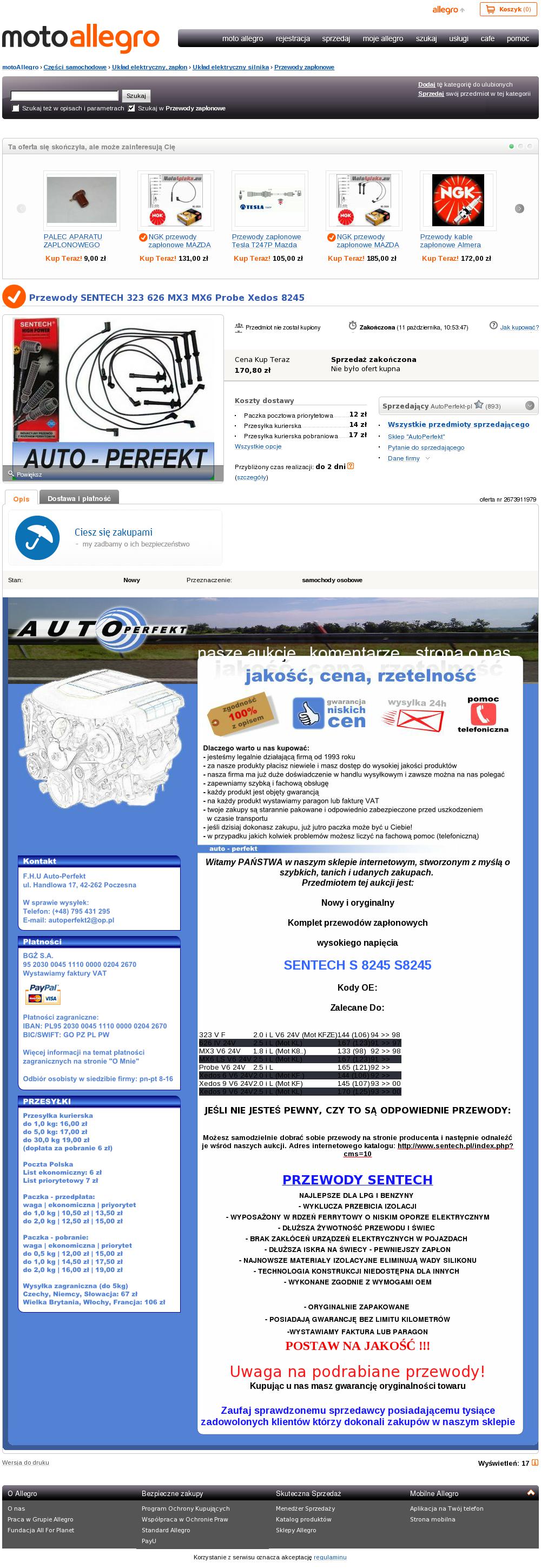

Postprzez LAJCIK29 » 6 paź 2012, 13:00
U mnie przewody sentech do vki kosztują 165zł. Z tego co mi się obiło o uszy to NGK daje 24 miechy gwar. tylko sklep ogranicza do 12 bo to niby część elektroniczna.
http://moto.allegro.pl/przewody-sentech ... 11979.html

Postprzez sylwo » 6 paź 2012, 13:06
Lajcik jesteś pewien, że sentech produkuje też do V6-ek?
Z tą gwarancją to niepewna sprawa: Smirnoff mi powiedział, że NGK daje na rok gwarancję a w innym sklepie powiedzieli, że na 2 lata.

Postprzez sebek-71 » 6 paź 2012, 13:08
Na każdą rzecz nową, wolną od wad, zakupioną w sklepie masz dwuletni okres tzw. rękojmi i wynika to z ustawy.Gwarancji może w ogóle nie być, to jest dobra wola sprzedawcy.
Ale wiadomo, jak to jest u nas z reklamacjami...
Te kable sentecha, to niby podejdą do xedosa V6, ale ponoć mają troszkę krótsze fajki, te na świece.

Postprzez LAJCIK29 » 6 paź 2012, 13:17
nie wiem nie przymierzałem tych przewodów w zeszłym roku przed zimą kupiłem NGK. Sylwo wiem ,że w sklepie mi proponowali i na alledrogo też są
