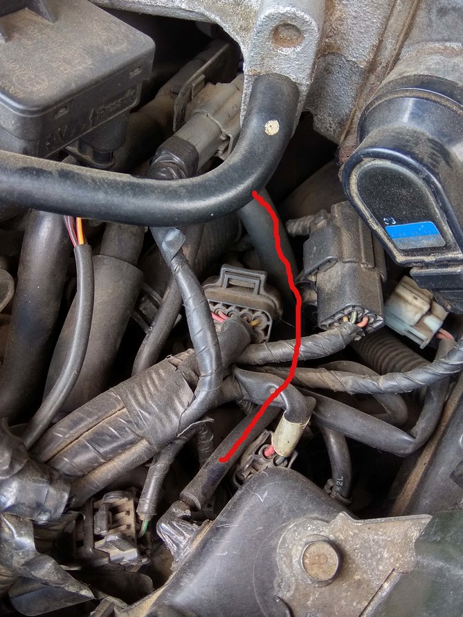

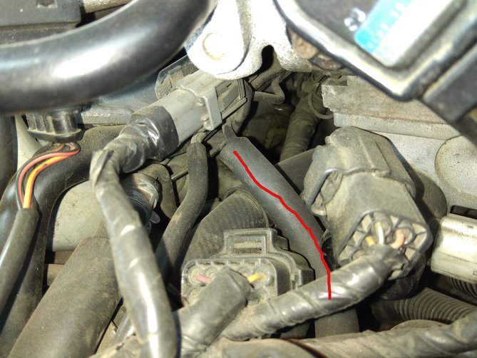

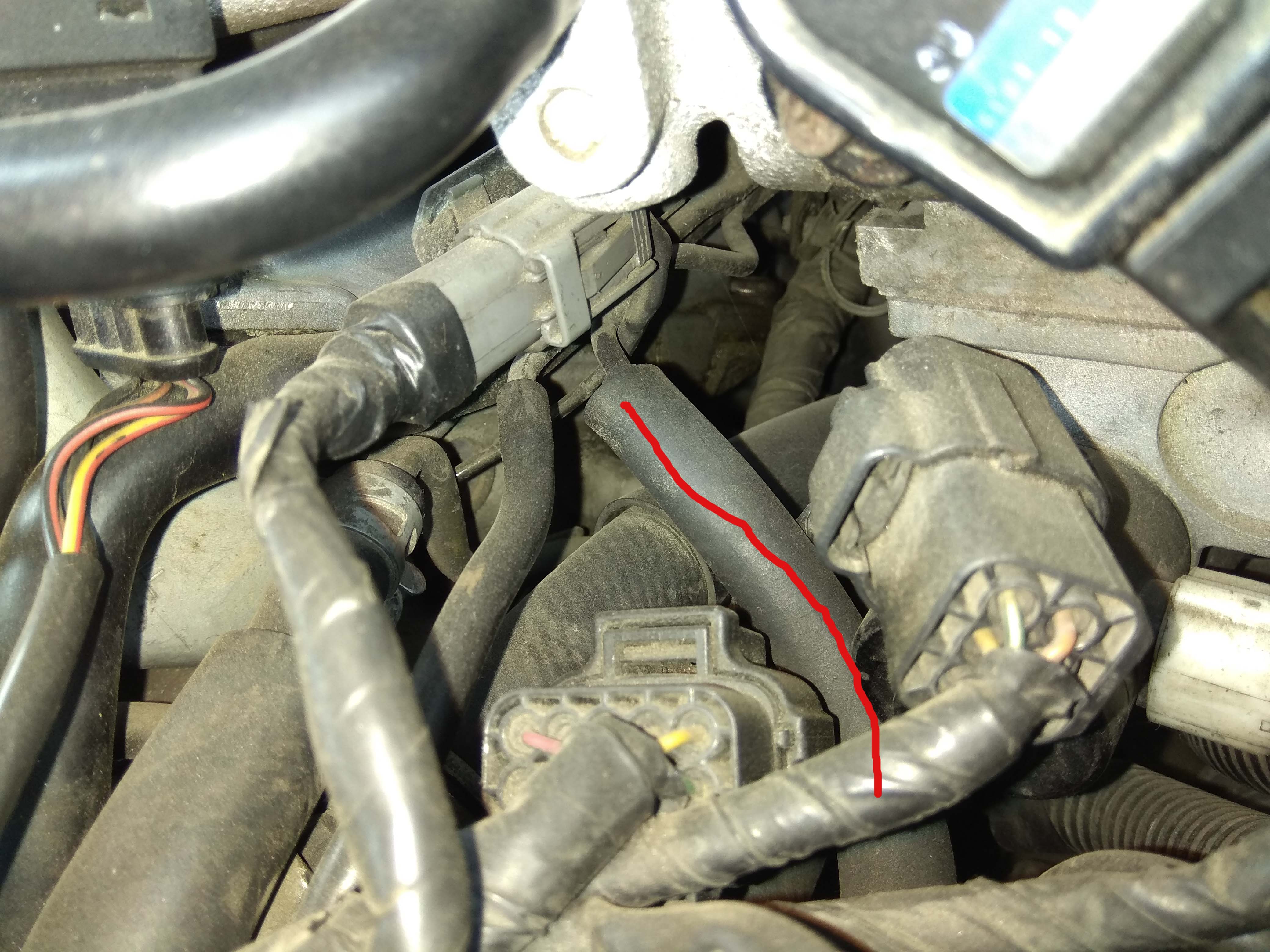

Jak by ktoś jeszcze tu zajrzał, to może ma wiedzę co do tego jak idzie podciśnienie do zaworu podciśnienia i do EGR? Pytam bo mam wolny króciec na obudowie filtra powietrza i nie wiem co dokładnie ma tam iść.
Tak o to chodziło, choć już sam do tego doszedłem. Wszystko podłączone jak należy. Jednak błąd EGR dalej jest. W sumie nie ma się co dziwić jak to tylko powrót powietrza. Chyba trzeba będzie zrzucić kolektor dolotowy by się tam dostać. Więc albo jakiś elektrozawór podciśnienia do EGR jest walnięty, albo sam zawór. Z wydechu też czuć niespalone paliwo, zwłaszcza jak się na zimnym odpala. Ale z EGR raczej nie ma to związku, bo jałowe obroty wyregulowałem normalnie bypasem, a EGR raczej nie zmienia położenia z powodu uszkodzenia. Mieszanka raczej powinna być z założenia ok. Podejrzewam regulator ciśnienia lub lejące wtryski.
