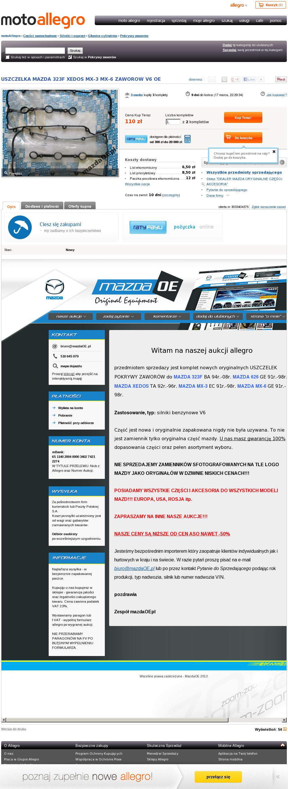

Mam jeszcze pytanko odnośnie Uszczelek pokryw zaworów. Wiem że to ważny element i warto kupić oryginał mazdy i tak też zamierzam.
Ale z tego co widzę to mazda daję samą uszczelkę natomiast np. REINZ dokłada jeszcze jakieś małe elementy.12szt na stronę. Co to jest
czy to też trzeba wymienić ? czy w oryginale mazdy trzeba je osobno dokupić ?
Rainz :
http://moto.allegro.pl/uszczelka-pokryw ... 59230.html
mazda :
http://moto.allegro.pl/uszczelka-mazda- ... 04375.html
pzdro
