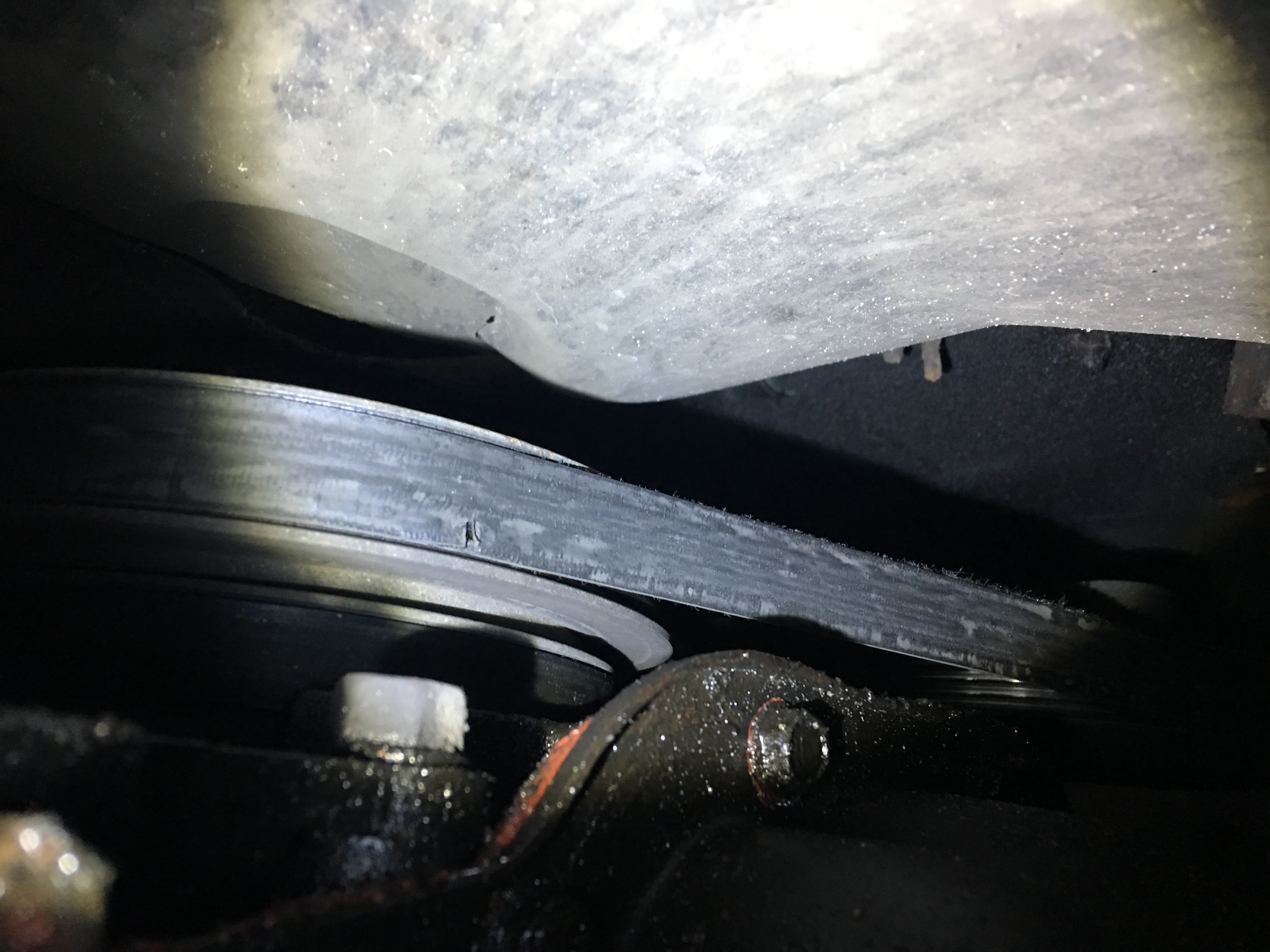

Postprzez miko454 » 11 mar 2017, 11:54
Szczerze mówiąc, nie mam pojęcia..
Mam tylko takie zdjecie.
Od: 7 lut 2017, 16:31
Posty: 7
Auto: Mazda Xedos 2.0 V6 CA
Postprzez krzysek71 » 11 mar 2017, 13:31
Jak masz klimę to 5PK 1013 jeśli nie to 5PK 862
