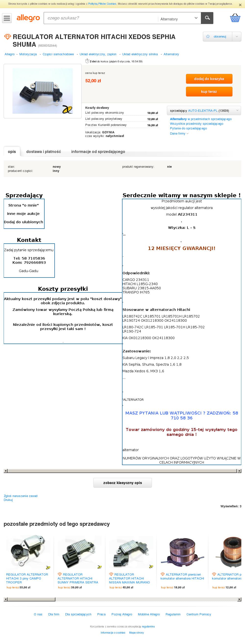

Postprzez DymeK » 3 sty 2017, 20:39
Be Quiet And Drive (far away) Sprzedam uszczelki kolektora
Od: 25 mar 2005, 21:12
Posty: 896 (0/5)
Skąd: Kaczory
Auto: Xedos 6 2.5 V6 KLZE

To nie to.

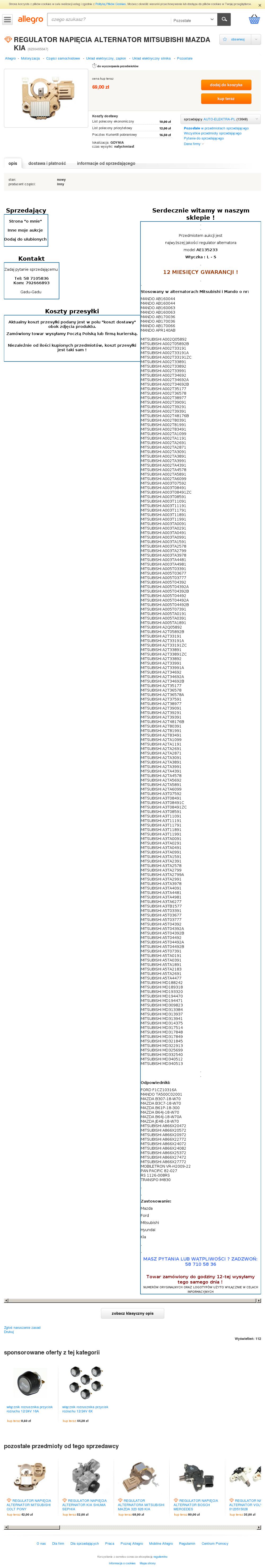

ale to:
http://allegro.pl/regulator-napiecia-al ... 65647.html
Przy czym nie działa on tak perfekcyjnie (na zapłonie kontrolki słabo się palą a po uruchomieniu po ciemku widać ze się jarzą)
Ale ładować ładuje.
