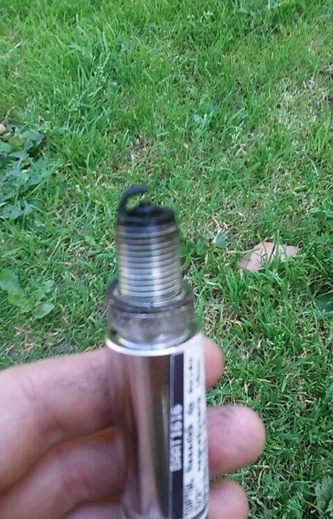

Przepraszam za post pod postem, ale chwilkę poświęciłem autku i tak:
1. Świeca wykręcona – czarna, bardzo okopcona wręcz. Podmianka na nową nic nie dała.

fotka świecy
