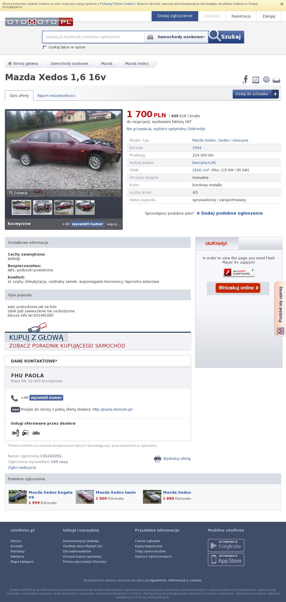

Moim zdaniem kup drugiego Xeda na graty, ooo tego np:
http://otomoto.pl/mazda-xedos-1-6-16v-C31162251.html
Ten podobnież pali więc silnik osłuchasz a do tego masz kooope gratów do swojego no i rocznik pasuje jeżeli coś.
