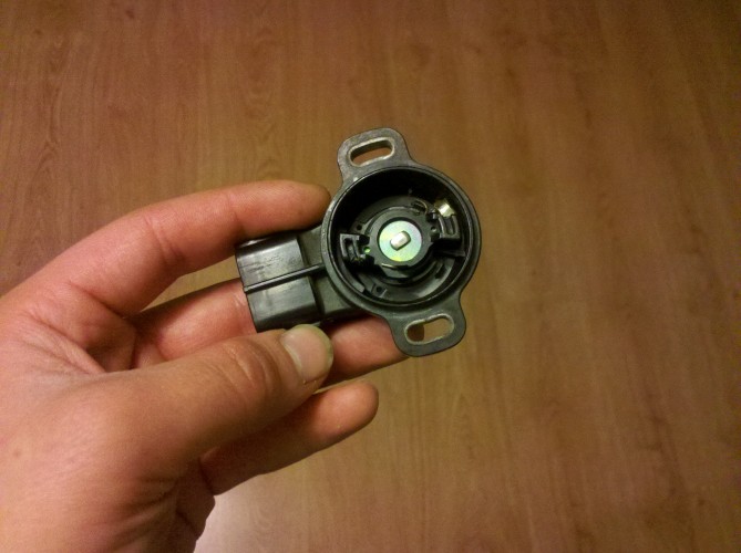

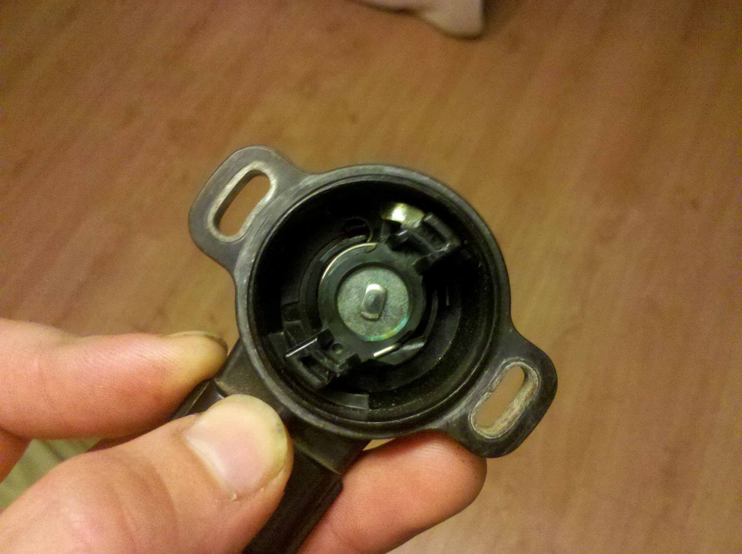

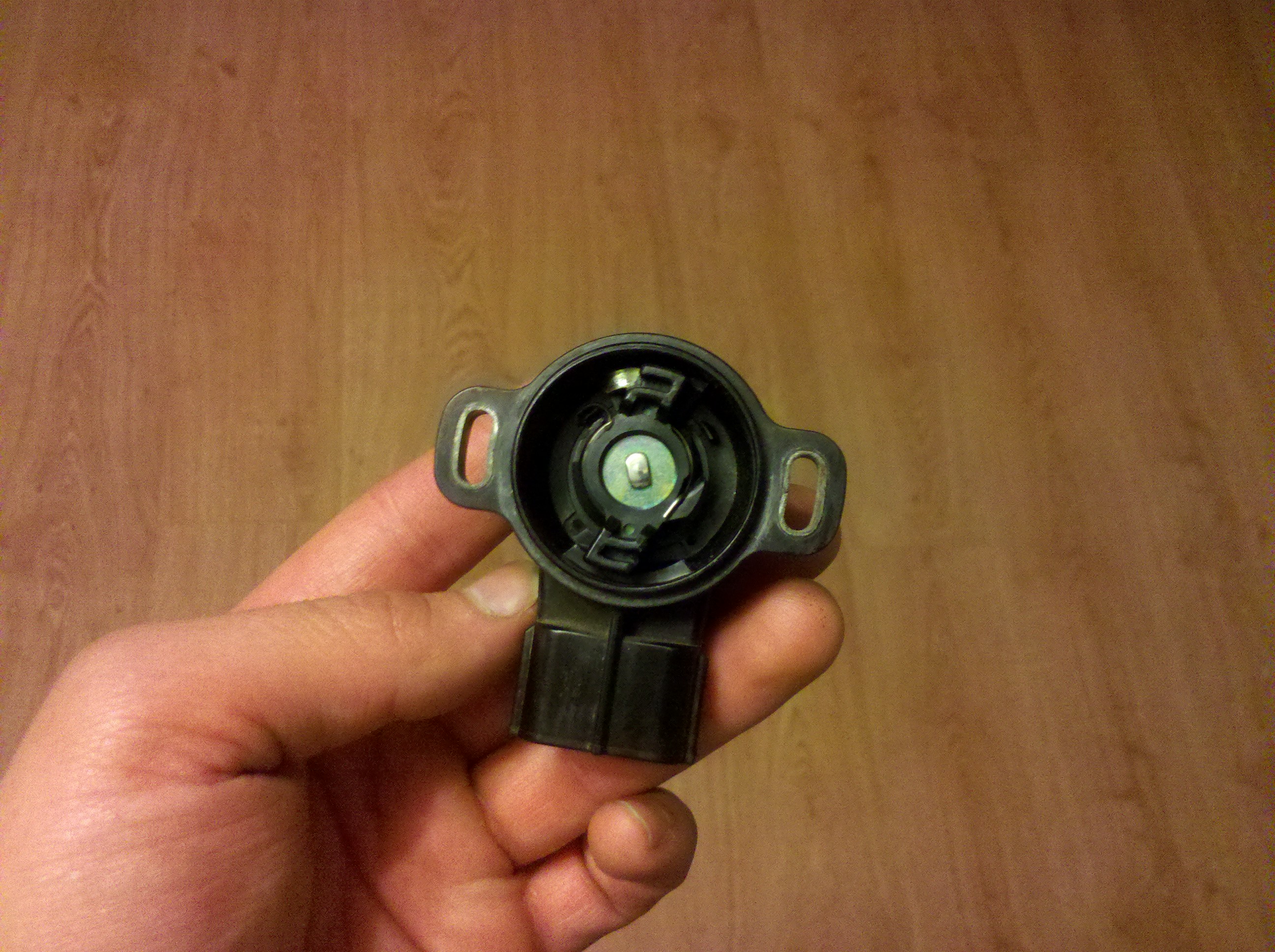

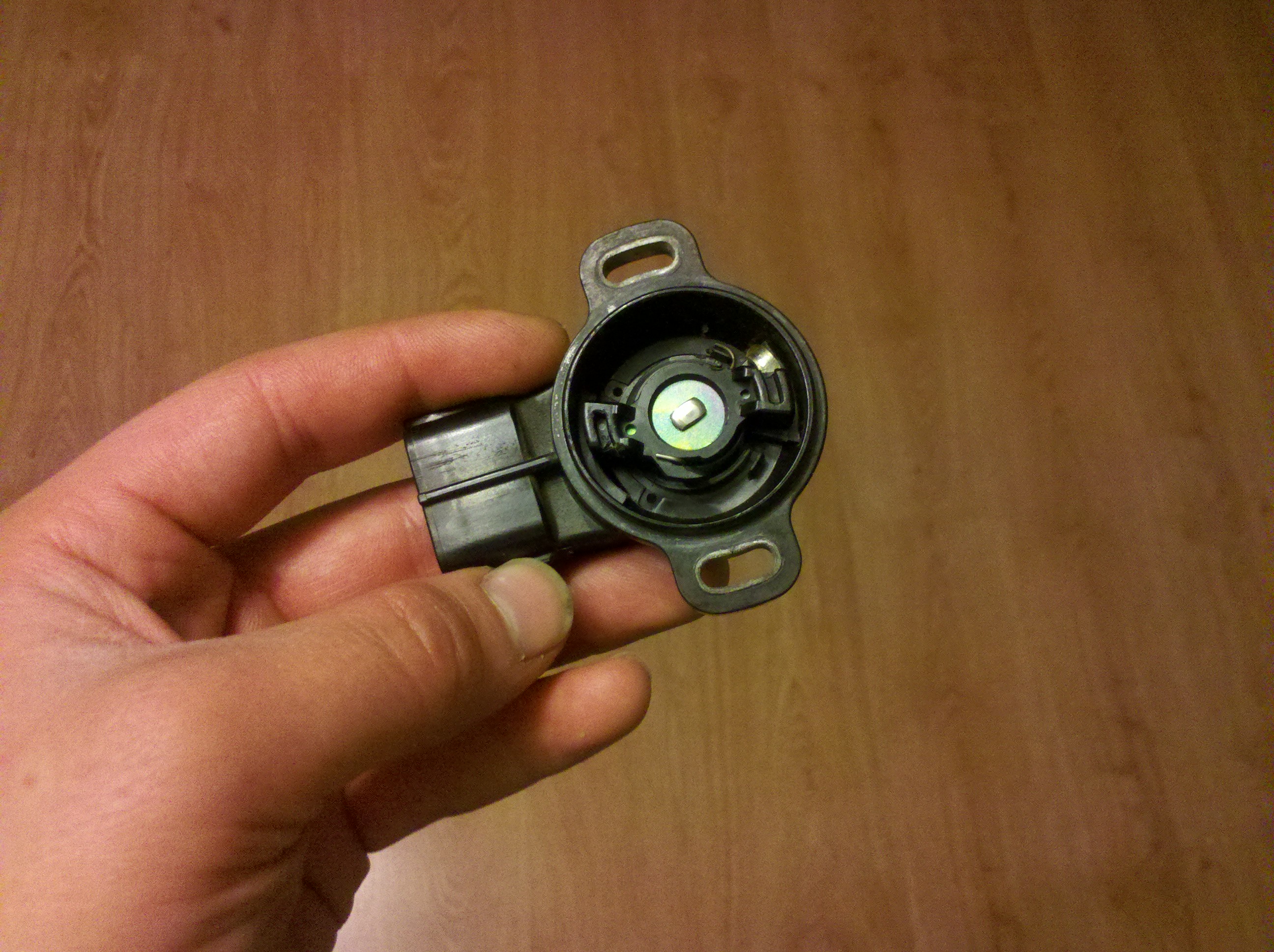

Odgrzeję trochę kotleta :D Chciałem dzisiaj przy swoim xedzie wyregulować położenie czujnika przepustnicy więc złączyłem kabelkiem TEN i GND, odpaliłem auto i wentylator już chodził (bez dodawania gazu obroty około 1000), jak dodam gazu wentylator się nie wyłącza, chodzi cały czas. Odkręciłem TPS kręcę nim i zero reakcji! wentylator cały czas chodzi silnik chodzi tak samo. Wykręciłem całkiem TPS, odpiąłem kostkę, w kostce prąd jest. Po dotknięciu jednego ze styków w kostce wentylator się wyłączał, sprawdziłem styki w czujniku TPS (bez żadnego podłączania, miałem go w ręce) i na 3 stykach coś tam pokazało a na tym styku co łączy się ze stykiem w kostce którym wyłącza się wentylator nic nie wykazało. Czy czujnik jest do wymiany, czy może był źle założony? Próbowałem go jakoś inaczej założyć ale nie było żadnej reakcji. Po założeniu TPS`u i dodaniu gazu (na zgaszonym silniku) słychać było jakby coś w tym czujniku przeskakiwało, może blaszka jest wyrobiona? Załączam zdjęcia czujnika. Szukałem na forum czegoś na ten temat ale nic konkretnego nie znalazłem ;/ Liczę na szybką odpowiedź bo auto potrzebne :|

Sam czujnik TPS ustawiasz w trybie serwisowym na zgaszonym silniku. Jeśli chodzi o późniejsze ustawienie wolnych obrotów to ustawiasz w trybie serwisowym na PB.
A co się dzieje jeśli masz wpiętą wtyczkę w czujnik, a sam TPS trzymasz w ręce (tzn. żeby nie był przykręcony do przepustnicy) ? Wentylator nadal chodzi ?

Tps'u nie ustawia się na włączonym silniku? Nie sprawdzałem jaka jest reakcja na odczepionym czujniku, jutro to dprawdzę :) czy sprawdzając to, muszę mieć zagrzany silnik? Żeby dobrze ustawić czujnik i obroty wiem że trzeba pierw zagrzać silnik ale do sprawdzenia samego czujnika trzeba go grzać?
Dopisano 11 lut 2014, 17:42:
Problem rozwiązany :) Wielkie dzięki rrrobson <piwo> Problem był bardzo prosty, sprawdzałem wtedy czujnik tylko na włączonym silniku (dużo czytałem (nie przeczytałem wszystkiego bo nie miałem tyle czasu;/ ) i w tym wyczytałem nic nie było o tym że ustawia się go tylko na włączonym zapłonie więc myślałem że silnik ma chodzić :P MÓJ błąd. Teraz tylko muszę doczytać jaka ma być dokładnie odległość między śrubą a odbojnikiem przy włączeniu wentylatora :) Jeszcze raz dzięki.
