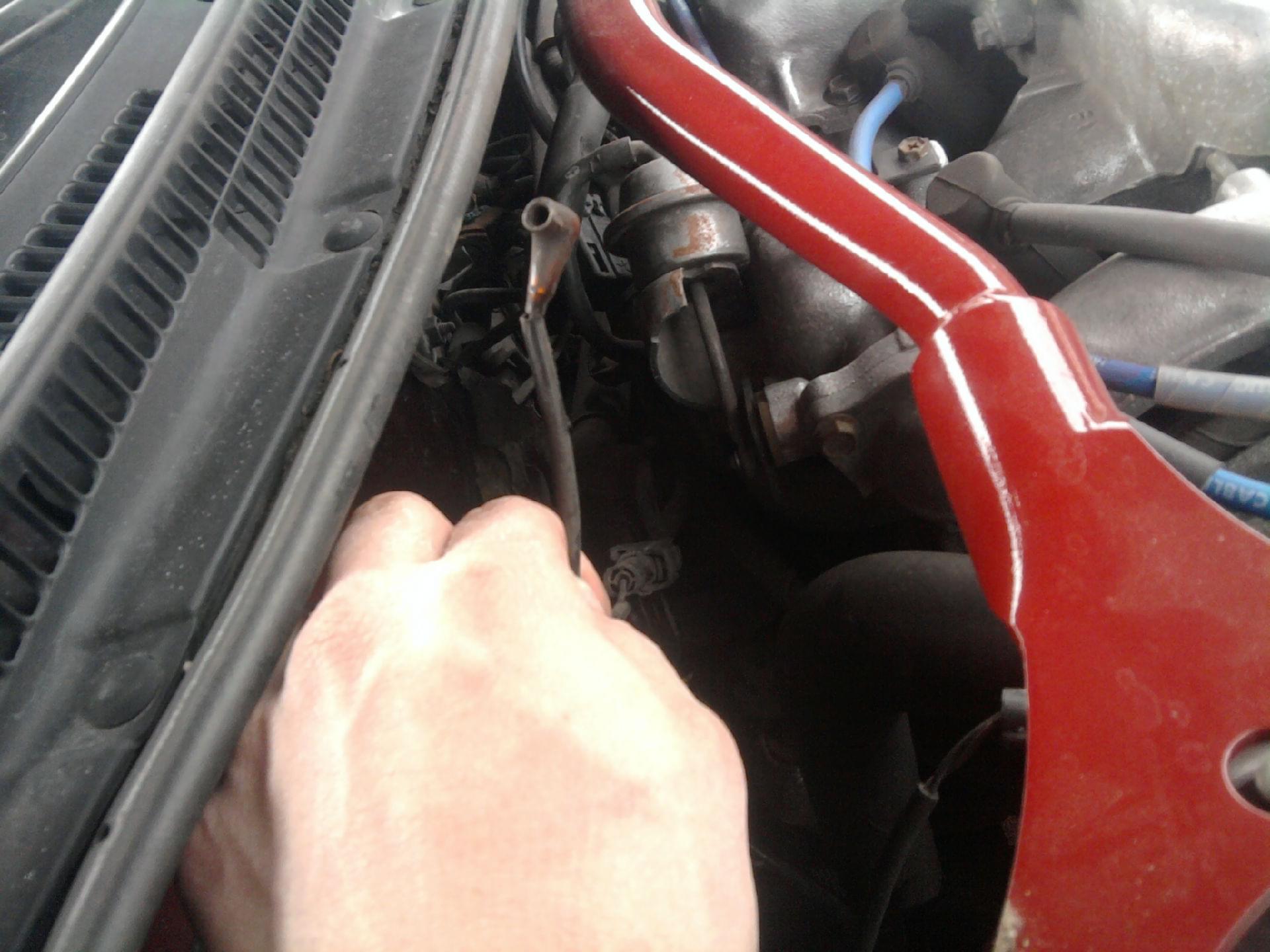

Witam wszystkich forumowiczów!
Jak w temacie odkryłem ostatnio w okolicy sondy luźny kabel nie wiem do czego on służy i czy ma on wpływ na wysokie spalanie proszę o pomoc w lokalizacji tego przewodu oraz od czego on jest :)
poniżej link do zdjęcia:
http://www.fotosik.pl/pokaz_obrazek/a30 ... cdb99.html

Postprzez PawelG » 22 mar 2012, 15:32
popraw zdjęcie bo nic nie widać :|

Postprzez jedrzej07 » 22 mar 2012, 22:04
mi to wyglada na pompe od wspomagania

Postprzez krzysiek251189 » 22 mar 2012, 23:36
jedrzej07 ale mi wspomaganie chodzi dobrze

Postprzez PawelG » 23 mar 2012, 11:55
W końcu mój temat. Dzięki że założyłeś. Mam tak samo <płacze> . Może ktoś będzie na tyle fajny że da znać gdzie to siedzi. Czekamy z Krzyśkiem na podpowiedź

Postprzez DymeK » 23 mar 2012, 17:23
to nie jakieś uziemienie spr miernikiem czy ma przejście do masy

Postprzez lukkil » 23 mar 2012, 20:26
szkoda że nie zrobiłeś foty skąd ten kabel idzie to wtedy ktoś by zerknął u siebie

Postprzez tubus2125 » 23 mar 2012, 20:55

Postprzez Hazu » 23 mar 2012, 20:59
To przecież już dawno zostało napisane:
jedrzej07 napisał(a):mi to wyglada na pompe od wspomagania

Postprzez lukkil » 23 mar 2012, 21:00
zapewne to ten kabelek
ale nie wiem czy autor może się cieszyć gdyż podłączenie kabelka spalania nie pomniejszy :]
krzysiek251189 napisał(a):nie wiem do czego on służy i czy ma on wpływ na wysokie spalanie

Postprzez PawelG » 27 mar 2012, 08:19
Mógłby ktos strzelic zdjęcie gdzie to siedzi bo pompa mi rzyga i mam wszystko uwalone ( przez to tego bolca za chiny nie zobacze).

Postprzez krzysiek251189 » 27 mar 2012, 09:54
ja sam właśnie szukam i nie moge znależć :)
jak znajde to wkleje :)

Postprzez luke9996 » 15 maja 2012, 21:33
Ten przewód jest podłączony do pompy, służy do tego by przy skręcaniu autem wspomaganie nie obciążało silnika. Dostaje komputer informacje o obciążeniu i podnosi obroty by silnika nie zdusiło.
