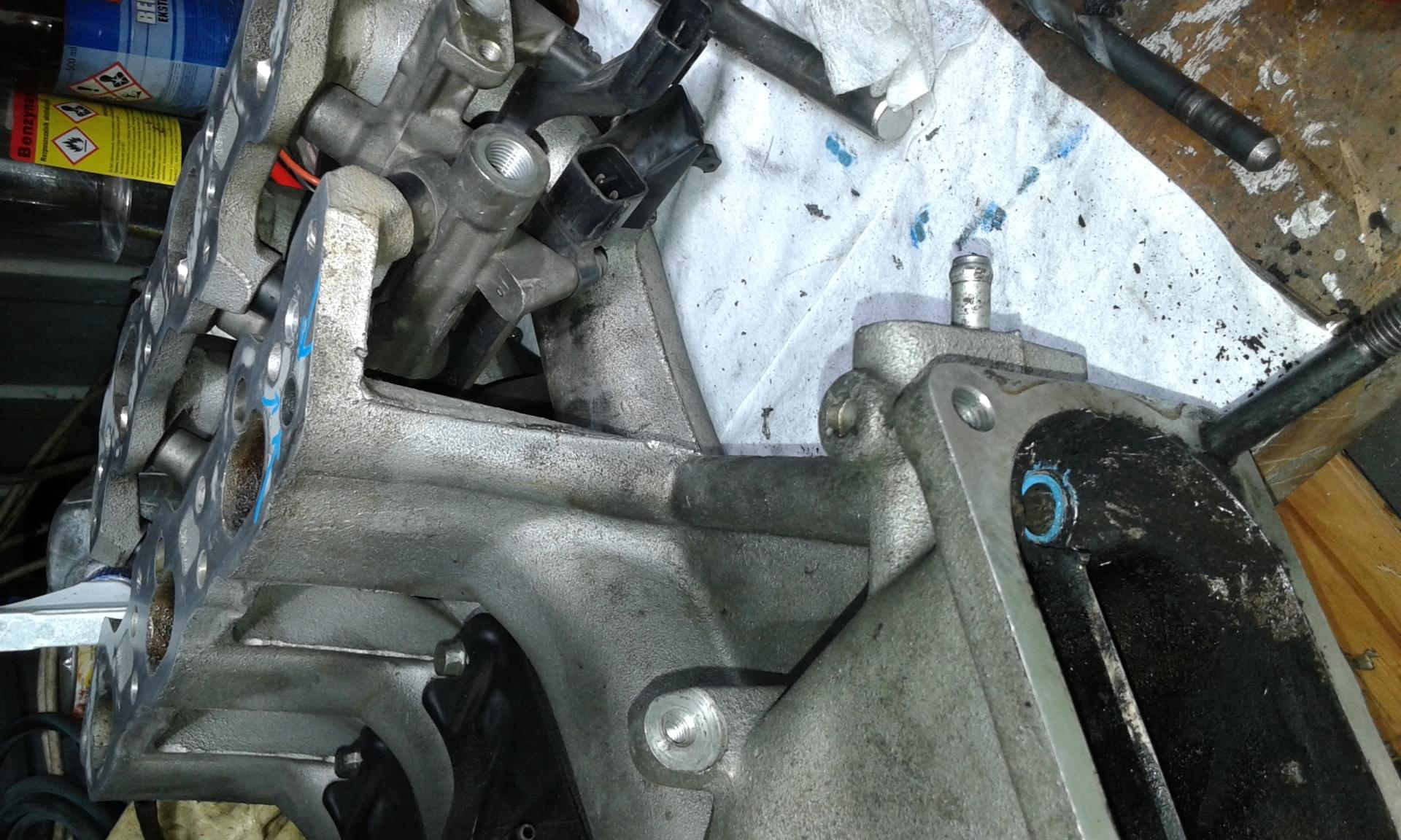

Postprzez LAJCIK29 » 22 wrz 2014, 13:04
Witam. Mam pytanko odnośnie egr, a mianowicie czy tym przewodem w kolektorze (zaznaczone na niebiesko):
są doprowadzane spaliny z egr do dolotu i czy można go zaślepić . Bo pomyślałem ,że można by to nagwintować i wkręcić śrubę ,zamiast męczenia się z rozkręcaniem rurki przy egr :D
