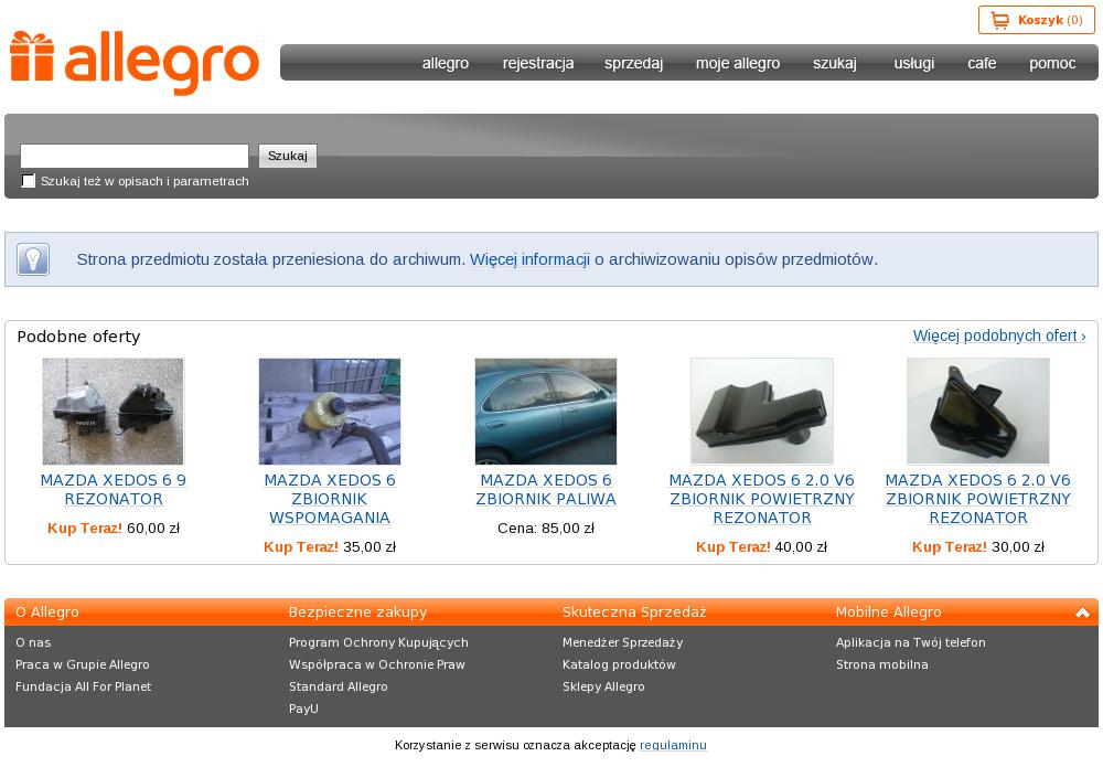

Postprzez grzesiek1989cz » 7 maja 2011, 00:24
powiedz mi jaki zaworek kolego:)mowisz mi o tej puszcze pod kolektorem?jak znalazles to na allegro pomocy:)
Od: 16 sty 2010, 15:19
Posty: 181
Skąd: łódź
Auto: była 323f 98 rok BA gaz 1.5 90KM
teraz 323F 2.0 V6 GT 144KM
Postprzez leiszman » 7 maja 2011, 00:28
proszę http://allegro.pl/mazda-xedos-rezonator-zbiornik-listwy-wtryskowej-i1578596887.html jak chcesz pozmieniać wężyki to musisz delikatnie ponacinać najlepiej skalperem kawałek po kawałku nie radze zdejmować na siłe bo wężyki z starości i ciepła posztywniały i mocno się trzymają łatwo pękają razem z króćcami

Postprzez grzesiek1989cz » 7 maja 2011, 08:50
tylko ze ja mam kolego mazde 323f ba z silnikiem kf v6 2.0:)jesli to nie robi roznicy to podpial bym nawet narazie bez zdejmowania kolektora :)tylko mi sie wydaje ze ta puszeczka jest u mnie inna troche:)prosze o szybka odpowiedz:)
Posty: 181
Skąd: łódź
Postprzez Piotr_ » 7 maja 2011, 21:52
grzesiek1989cz napisał(a):tylko ze ja mam kolego mazde 323f ba z silnikiem kf v6 2.0:)jesli to nie robi roznicy to podpial bym nawet narazie bez zdejmowania kolektora :)tylko mi sie wydaje ze ta puszeczka jest u mnie inna troche:)prosze o szybka odpowiedz:)
te puszeczki są identyczne.w KL 2,5 też są takie same bo ja od takiego właśnie mam u siebie :P
