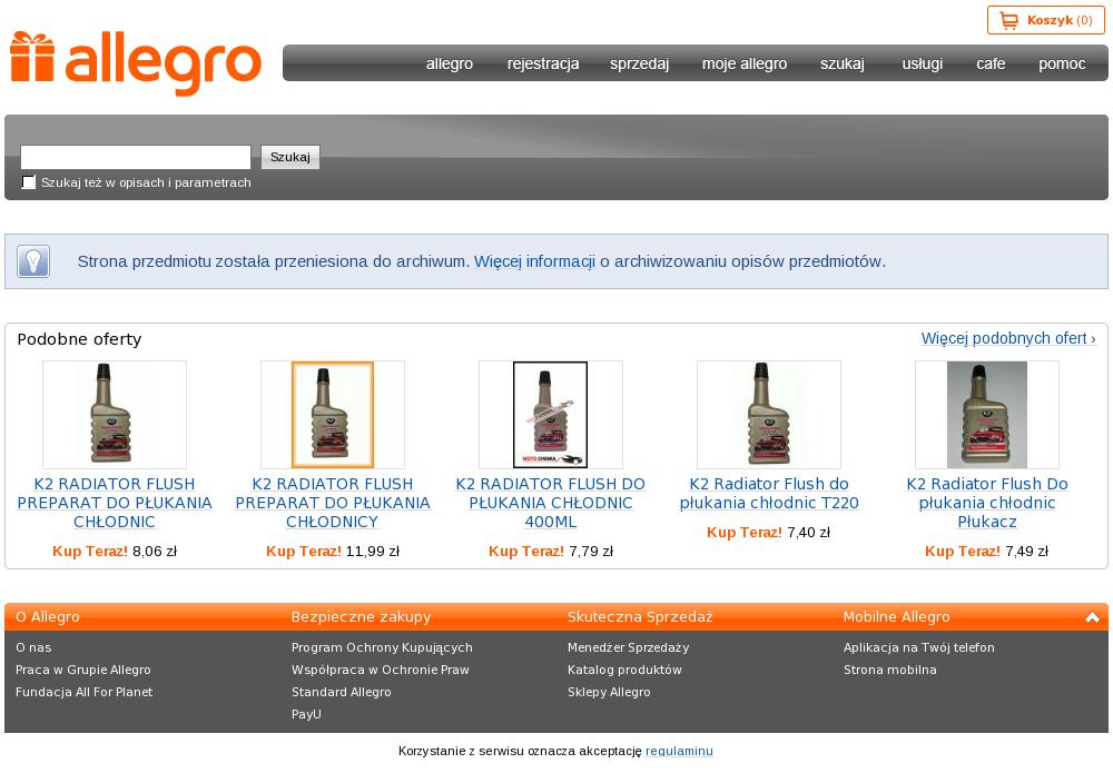

Jest specjalny płyn do czyszczenia całego układu.
http://allegro.pl/k2-radiator-flush-pre ... 64228.html ten akurat jak piszą do chłodnicy ale napewno mają na cały układ chłodzenia.
