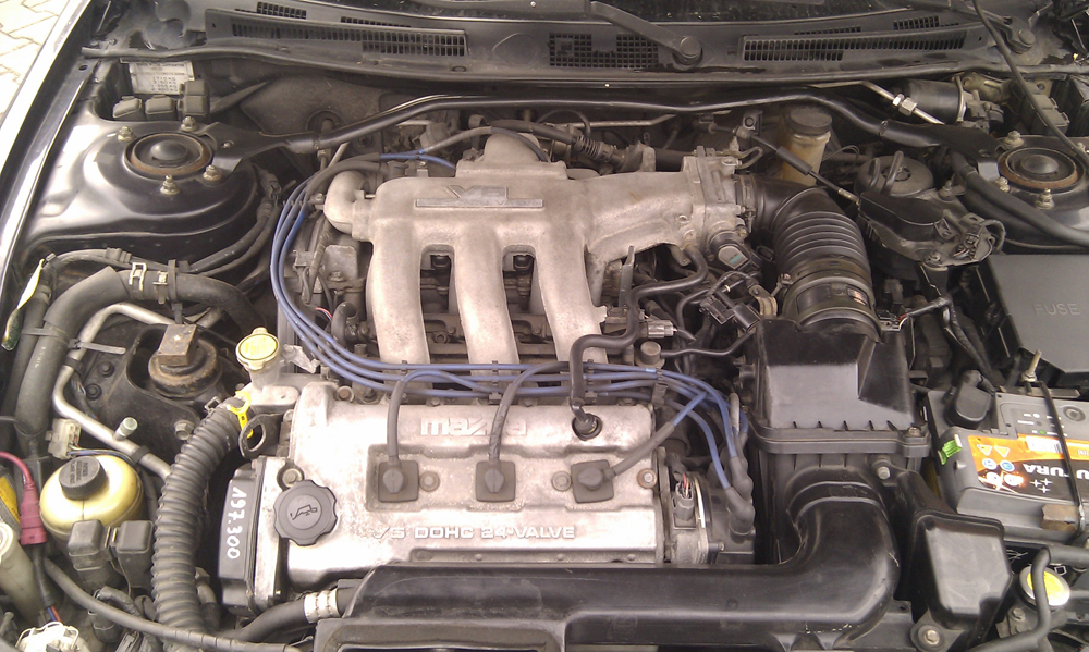

Oglądałem dziś xedosa, nad którego zakupem się zastanawiam. W komorze silnika zauważyłem takie kółko z żyłką, które najwyraźniej służy do otwierania przepustnicy (widać to dobrze na poniższym zdjęciu)
Po sprawdzeniu tego miejsca na zdjęciu wyszukanym w sieci okazuje się, że powinno ono wyglądać trochę inaczej. Przede wszystkim brakuje plastikowej obudowy, ale co gorsza, brakuje dwóch wtyczek (niebieska i czerwona) które tam powinny być oraz kabla, który idzie w kierunku chłodnicy (poniższe zdjęcie)
Pytanie brzmi, co to za wtyczki, co to za kabel i czy to bardzo źle, że ich tam nie ma? (samochód chodzi normalnie i ładnie jeździ, generalnie nic nie wskazuje na obecność jakiegoś problemu).

Hej . ten kabel i wtyczki prowadzi do czujnika poduszki powietrznej, który znajduje się centralnie za grillem. Ktoś o tym pisał kiedyś na forum.
Co do tej linki na pierwszym zdjęciu to chyba jakaś rzeźba lub wynalazek z księżyca nie wiem, u mnie tego nie ma. Może ssanie masz jak w starym polonezie na linkę :D . Żart oczywiście.
http://kocurman.wrzuta.pl/obraz/powieksz/0R7i2tjssH3 tu masz fotkę mojego silnika dla porównania.

Postprzez DymeK » 30 sty 2011, 21:10
jest to tempomat oryginalny a te wtyczki było tylko do jakiegoś rocznika chyba 94

Postprzez Ozzy » 30 sty 2011, 21:18
DymeK napisał(a):jest to tempomat oryginalny a te wtyczki było tylko do jakiegoś rocznika chyba 94
Tempomat <wow> tego to nie wiedziałem, byłem pewny, że inaczej wygląda. Nic jednak mało wiem :)

Postprzez Tubi » 31 sty 2011, 12:46
Tak to tempomat.

Postprzez Fedu » 31 sty 2011, 13:06
I ja potwierdzam to jest na 100% tempomat :D

Postprzez ZeroCool_m1 » 31 sty 2011, 16:12
Czyli jeśli nie ma tego kabla ani wtyczek, to tempomat nie działa, jak rozumiem? Bo przy kierownicy przyciski od tempomatu są, a opisie samochodu to urządzenie występuje.

Postprzez niedzwiadek833 » 31 sty 2011, 19:23
Tempomat powinien działać, te wtyczki to raczej nie od tempomatu. Najlepiej w czasie jazdy sprawdzić czy tempomat działa czy nie.

Postprzez DymeK » 31 sty 2011, 20:19
ZeroCool_m1 napisał(a):Czyli jeśli nie ma tego kabla ani wtyczek, to tempomat nie działa, jak rozumiem?
te wtyczki były w xedosach do roku 94 nie sa one od tempomatu

Postprzez lichy » 31 sty 2011, 20:23
to są wtyczki do poduszki powietrznej :)

Postprzez Deni » 1 lut 2011, 00:31
Mam rocznik '95 i tez mam te wtyczki. To raczej tempomat.

Postprzez Tubi » 1 lut 2011, 10:12
te na drugim zdjeciu to poduszka a na 1 tempomat

Postprzez jedrzej07 » 1 lut 2011, 10:20
no i dokladnie, nic inaczej, te kolorowe wtyczki sa od czujnika zderzeniowego ktory jest pod grilem a kable ida do sterownika airbag wewnatrz auta. Jesli tych wtyczek nie ma wogole to powinna swiecic kontrolka od ABS na desce. Moze sa te wtyczki tylko gdzies nizej schowane. W razie czego mam taki czujnik, to jest niewielki koszt i mozesz sobie to podlaczyc w zasadzie sam. Takze to nie jest zaden problem. Ale te wtyczki gdzies napewno sa tylko moze puszczone w innym miescu
co do tempomatu to brakuje tylko plastikowej oslony, ale nie ma ona nic do dzialania tempomatu.
tempomat najlepiej sprawdzic podczas jazdy bo inaczej pewnie sie nie da. Powyzej chyba 60km/h trzeba wlaczyc tempomat i sterowac potem lopatkami przy kierownicy.

Postprzez X-ED » 1 lut 2011, 14:30
Małe sprostowanie powyżej 40 km/h ;). Właczasz po lewej stronie na desce pod włacznikiem świateł przeciwmgielnych a potem dodajesz i odejmujesz gaz przy pomocy przycisków przy kierownicy, ważne jest żebyś czuł że nie szarpie autem, tempomat wkręca płynnie na obroty i sprawdź go sobie na kazdym biegu (oczywiście oprócz 1;) ). Jeśli żobaczysz że na 3 na tempomacie przyśpiesza szybciej niż na 4-5 to znaczy że jest ok, jesli przyspiesza tak samo mogą być np. problemy z linką od tempomatu ale to też żaden kłopot.
Powiem CI od siebie... starguj od typa te co najmniej 500zł i go bierz:D [tiiit] kolor;) drugi z moich ulubionych w Xedzie mega rzadko spotykany;).
Aha zapytaj o kierunki na tylnych lampach, czemu białe a nie pomarańcze w 96 roku.
Jak CI powie że wymienił z przyczyn wizulanych, to sprawdź czy w tył czasem nie dostał(po spawach i wygłuszeniu pod wykładziną w bagażniku) jak tam nic nie będzie to znaczy że albo dostał słabo po tej pupę albo wcale nei dostał więc ok;).
Zapytaj też dlaczego te czujniki od poduszek odłączone, też sprawdź spawy z przodu czy w przód nie dostał, bo nikt raczej dla jaj sobie wyczek od tak nie odłacza a wiadomo jak to z autami od handlarzy...
Zobacz stan oleju i zapytaj czy nie bierze, jak nie to super, duże prawdopodobienstwo ze długo pojeździsz.
Chociaż one wszytkie lubią olej;) choć nie tak bardzo jak Hondy:D.
Podsumowując wyglada na prawde spoko;) więc jak go oglądałeś i nei ma mu nic do narzucenia to bierz śmailo będzie w moim mniemaniu będzie jeden z łądniejszych Xedów na forum;).

Postprzez ZeroCool_m1 » 1 lut 2011, 19:59
jedrzej07 napisał(a):no i dokladnie, nic inaczej, te kolorowe wtyczki sa od czujnika zderzeniowego ktory jest pod grilem a kable ida do sterownika airbag wewnatrz auta. Jesli tych wtyczek nie ma wogole to powinna swiecic kontrolka od ABS na desce. Moze sa te wtyczki tylko gdzies nizej schowane. W razie czego mam taki czujnik, to jest niewielki koszt i mozesz sobie to podlaczyc w zasadzie sam. Takze to nie jest zaden problem. Ale te wtyczki gdzies napewno sa tylko moze puszczone w innym miescu
Czujnik airbaga z tego co pamiętam zaświecił się i zgasł. Czy brak obecności tych wtyczek i kabla na pewno świadczy o niedziałającej poduszce? Pytam, ponieważ przeglądając allegro i oglądając komory silnikowe, jedne xedy mają te kable, a inne nie mają – nawet pomimo iż na ich wyposażeniu są poduszki. Może w zależności od rocznika (przed/po lifcie) oraz wersji wyposażenia (tempomat) jedne xedosy miały w ten sposób pociągnięte kable, a inne jakoś inaczej?
przykłady:
http://otomoto.pl/mazda-xedos-okazja-C17144930.html
(ma dwie poduszki, nie ma tych wtyczek)
http://otomoto.pl/mazda-xedos-klima-sko ... 62392.html
(ma dwie poduszki, nie ma wtyczek – wiem, że to 1.6, ale one też miały te same wtyczki)
http://otomoto.pl/mazda-xedos-2-0-16v-o ... 30365.html
(jedna poduszka, ma wtyczki)
Może przy dwóch poduszkach tych wtyczek po prostu nie ma? :D

Postprzez bialas199013 » 2 lut 2011, 15:07
Kurde to mój chyba kiedyś dostał albo komuś się kabelki urwało <glupek2> bo te wtyczki kończą się na wysokości linki od tempomatu i tam są zaizolowane później podeśle zdjęcia. nie wiecie może czy takie coś można kupić i ewentualnie podrzucie jak wyglądają czujniki zderzeniowe. Bo wiem ze kabli do nich nie mam chociaż może czujnik się ostał :]

Postprzez raj1986 » 28 lut 2011, 23:45
Tak te wtyczki biegną do czujnika umieszczonego za grilem i jest to AIR-bag oczywiście są jeszcze w podłużnicy takie czujniki oraz w środku kabiny przed radiem ale w nie każdym modelu ( napewno jakoś rocznikowo to było dzielone) a ta linka to jest tempomat i na fotce poprostu nie ma obudowy plastkiowej która w niczym nie przeszkadza.

Postprzez pawelc » 1 mar 2011, 06:35
To po kolei to co masz na pierwszym zdjęciu to tempomat -osłonka plastikowa nie ma wpływu na jego działanie
Te wtyczki to oczywiście od poduszek w starszych rocznikach, w nowszych jest inne rozwiązanie -zastosowane bez czujników na zewnątrz i wszystko działa tak jak powinno -tak że brakiem tego kabla nie przejmuj się
