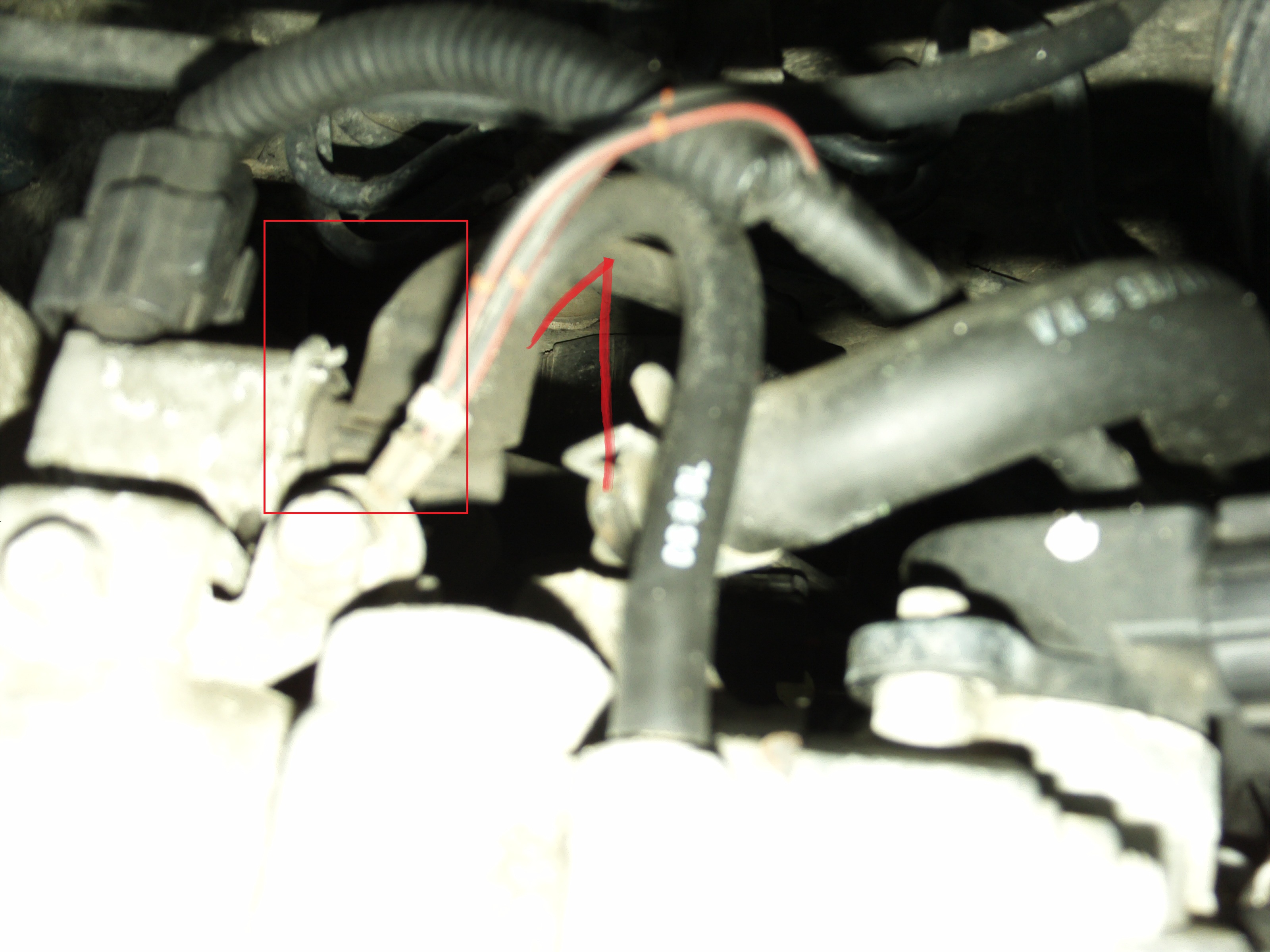

Mam pewien problem odkryłem nie dawno jeden odpięty przewód w moim Xedzie (94r 1,6 b+g 107 KM) Obrazek
nie wiem gdzie bym podłączony zauważalnym ze wychodzi on od tego przewodu za kolektorem możne ktoś wie o co chodzi będę bardzo wdzięcznyObrazek

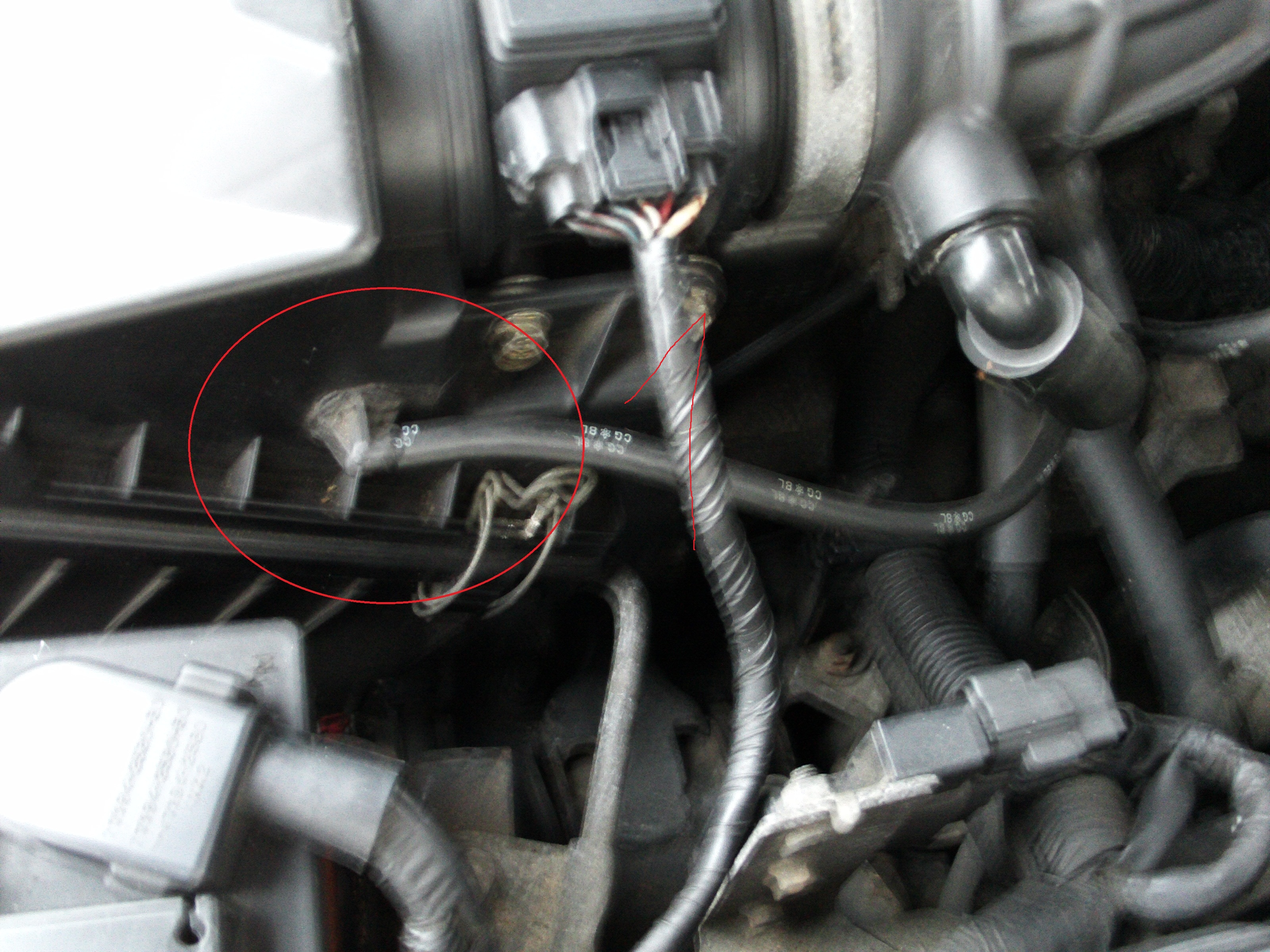

U mnie wygląda to mniej więcej tak:
1 Idzie od kolektora do obudowy filtra i pewnie u Ciebie jest stamtąd odpięty
