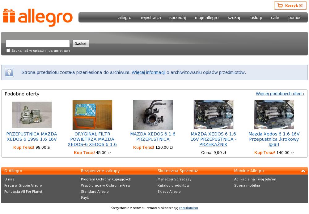

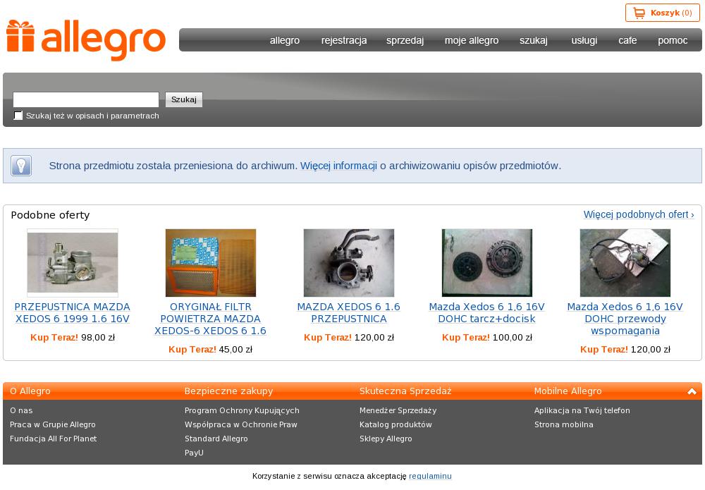

Postprzez Agerak » 21 sty 2011, 17:18
Uklad odpowietrzony , na 100 % :) Dzisiaj jak pojezdzilem nadal te same objawy . Po zatrzymaniu sie auto trzyma 750 by po 10 okolo sekundahc zgasnac :(
Niestety przepustka ktora kupilem nie pasuje , sprzedawca na 100 % zapewnia ze to przepustka od xedosa 1.6 ale ona wyglada na taka jak mial jeden z forumowiczow w 1.8
http://www.mazdaspeed.pl/forum/viewtopic.php?f=102&t=91763&start=0
moj natomaist nie ma tego grzybka przy mocowaniu linki no i krokowiec to taka zcarna kopulka a nie "slimak"
Musze niestety odeslac i szukac dalej :(
http://allegro.pl/przepustnica-mazda-xedos-6-1-6-16v-dohc-i1387205054.html
Tu jest taka sama jaka kupilem przepustke + krokowiec i tez opisana jako 1.6 , juz nei wiem o co chodzi...
moja jest bardziej jak ta :
http://allegro.pl/przepustnica-mazda-xedos-6-1999-1-6-16v-i1419457048.html
Moze mnie ktos oswiecic ?

Postprzez łysy83 » 23 sty 2011, 11:38
Ta przepustnica na pewno nie jest z B6,za to ta druga na pewno będzie pasować. Jak mojemu xedowi zdarzały się takie problemy to pierwsze odpowietrzałem układ chłodzenia (dokładnie bez pośpiechu) później regulacja obrotów w trybie serwisowym, można byłoby się jeszcze pobawić ustawianiem TPS (gdzieś na forum to opisano). I jeszcze jedno przy krokowcu jest mała śrubka taka pięciokątna,nie wiem do czego służy ale u siebie jak ją trochę wkręciłem to przestawało podbijać obrotów. Podsumowując,jeżeli mechanik nie robił nigdy przy mazdach to może mieć problem z wyregulowaniem tego wszystkiego a i nowa przepustnica pewnie nie pomoże bo ją też trzeba będzie wyregulować.
http://www.mazdaspeed.pl/forum/viewtopic.php?f=314&t=59617&hilit=%C5%82ysy
